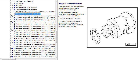

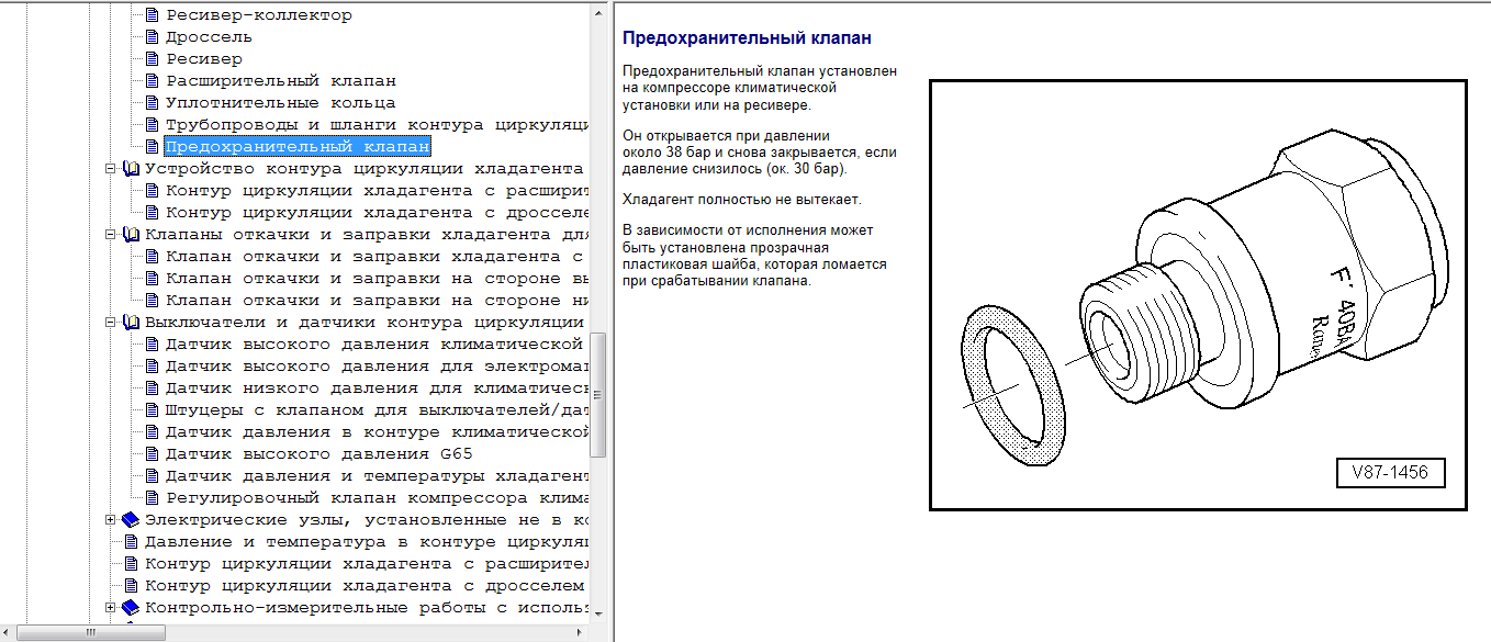

На 32 бара срабатывает аварийный клапан, он на компрессоре находится , и тупо выбрасывает весь фреон в атмосферу. Одноразовый он.
Re: не охлаждает климат...
Сообщение makidonskoi » 06 авг 2024, 20:34
boroda II писал(а):На 32 бара срабатывает аварийный клапан, он на компрессоре находится , и тупо выбрасывает весь фреон в атмосферу. Одноразовый он.
Нет, на 32 срабатывает аварийное отключение компрессора, на 38 аварийный клапан, сбрасывает конечно не все, когда упадет до 30, закрывается, так написано в Эльзе

И в этой теме практик-всезнайка умудрился обгадиться в очередной раз и опять попасть пальцем в задницу.
Мало того, что он не понимает разницу между ДАТЧИКОМ давления и аварийным КЛАПАНОМ, и как они вообще работают, так еще и тащит какие-то данные не понятно откуда.
Не иначе как из огромнейшего опыта и знаний.
Зато он знает где сливная пробка на компрессоре, а это же главное знание в работе климатической установки.
Такие вот практики на форуме и в сервисах. :lol:

Тебе чего нужно?
Я в отличии от тебя компрессор кондиционера минуту назад в руках держал.
На каком давлении сработает клапан компрессора Denso 6SEU16C?
Какая будет температура фреона R134A при 32 бар?
Какой рабочий диапазон высокого давления в системе?
Сколько хладогента в системе останется после срабатывания клапана?
