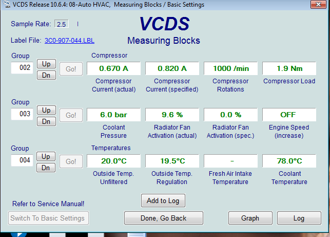

Сообщение Андреичь » 18 апр 2013, 17:14
Только замена?или можно без снятия с машины . демонтировать шкив и разобраться?ошибок по шнурку нет.Скажите как шнурком посмотреть давление??
08.черный,1.9 чип,320Нм.
Андреичь
Сообщения: 216
Зарегистрирован: 18 янв 2012, 09:18
Re: Кондиционер
Сообщение Андреичь » 18 апр 2013, 18:43
в общем вот что кажет шнурок при включенном а\с

Сообщение Daniliv » 18 апр 2013, 18:55
Чиф95 писал(а):JoCKeRus
В след раз, когда заметишь, что кондей после длительной работы перестал охлаждать , глянь сразу трубки кондея под капотом. Если они покрылись льдом, то скорее всего недостаточно фреона в системе
А вот здесь я не согласен идешь на дальняк и когда внутренний радиатор тот что в климе обмерзает сног доголовы, то и холодить не будет принцип морозилки, включаешь экон минут на 5-10 зависит от температуры на улице он тает потом включаешь как-то так. Только окна незабуть открыть а то запотеешь :D
