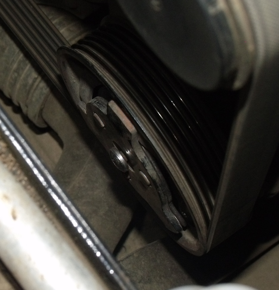

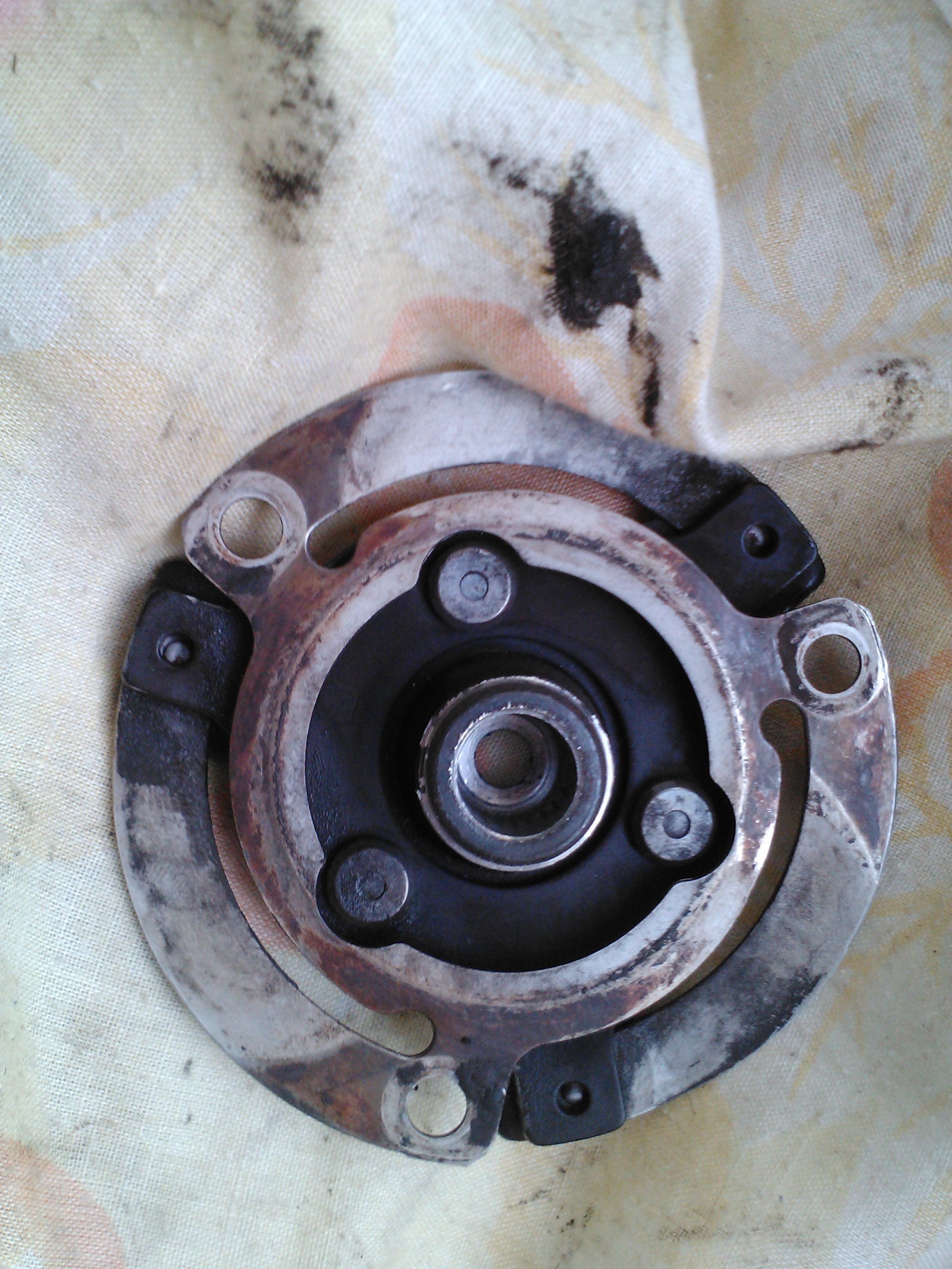

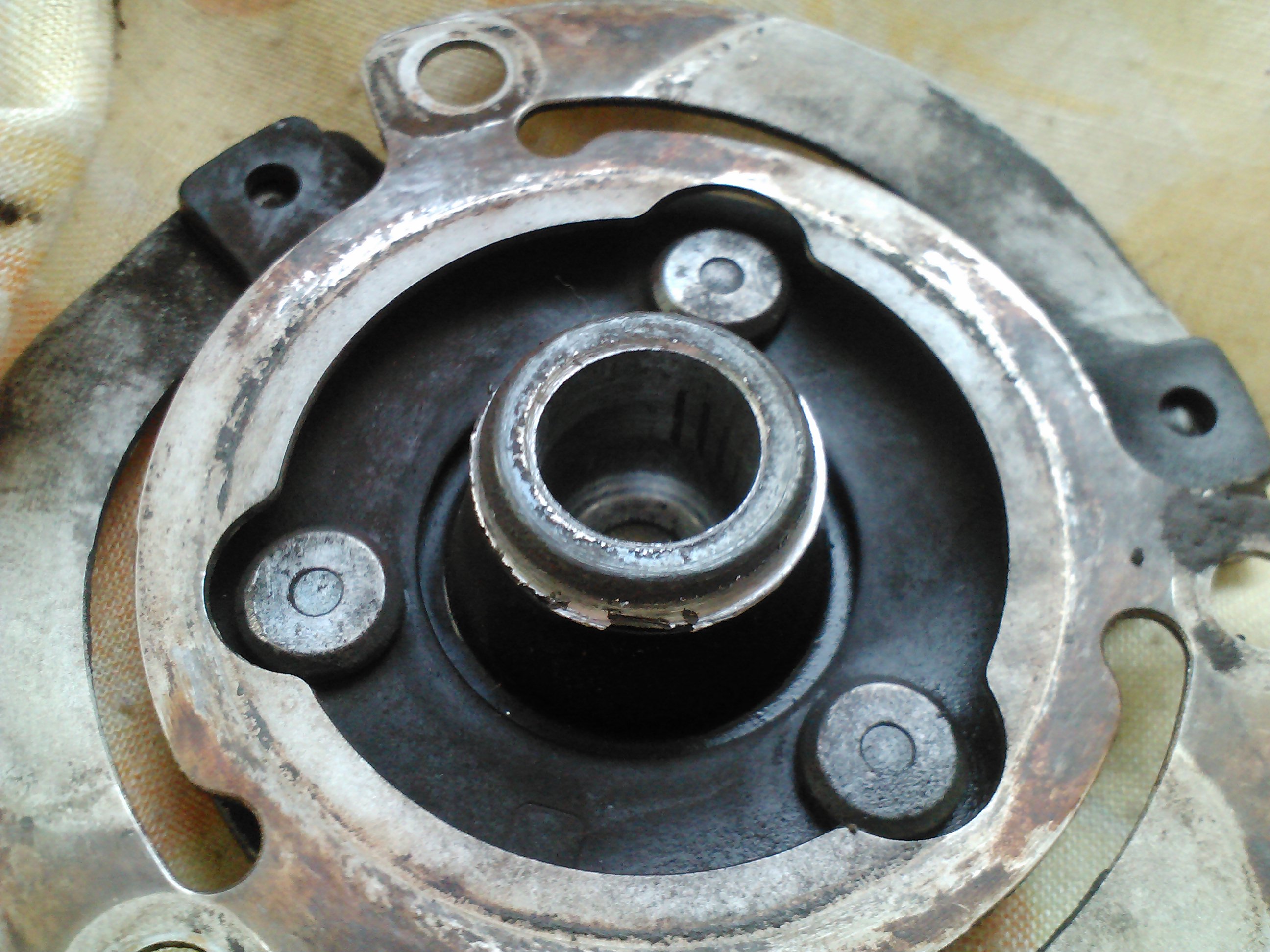

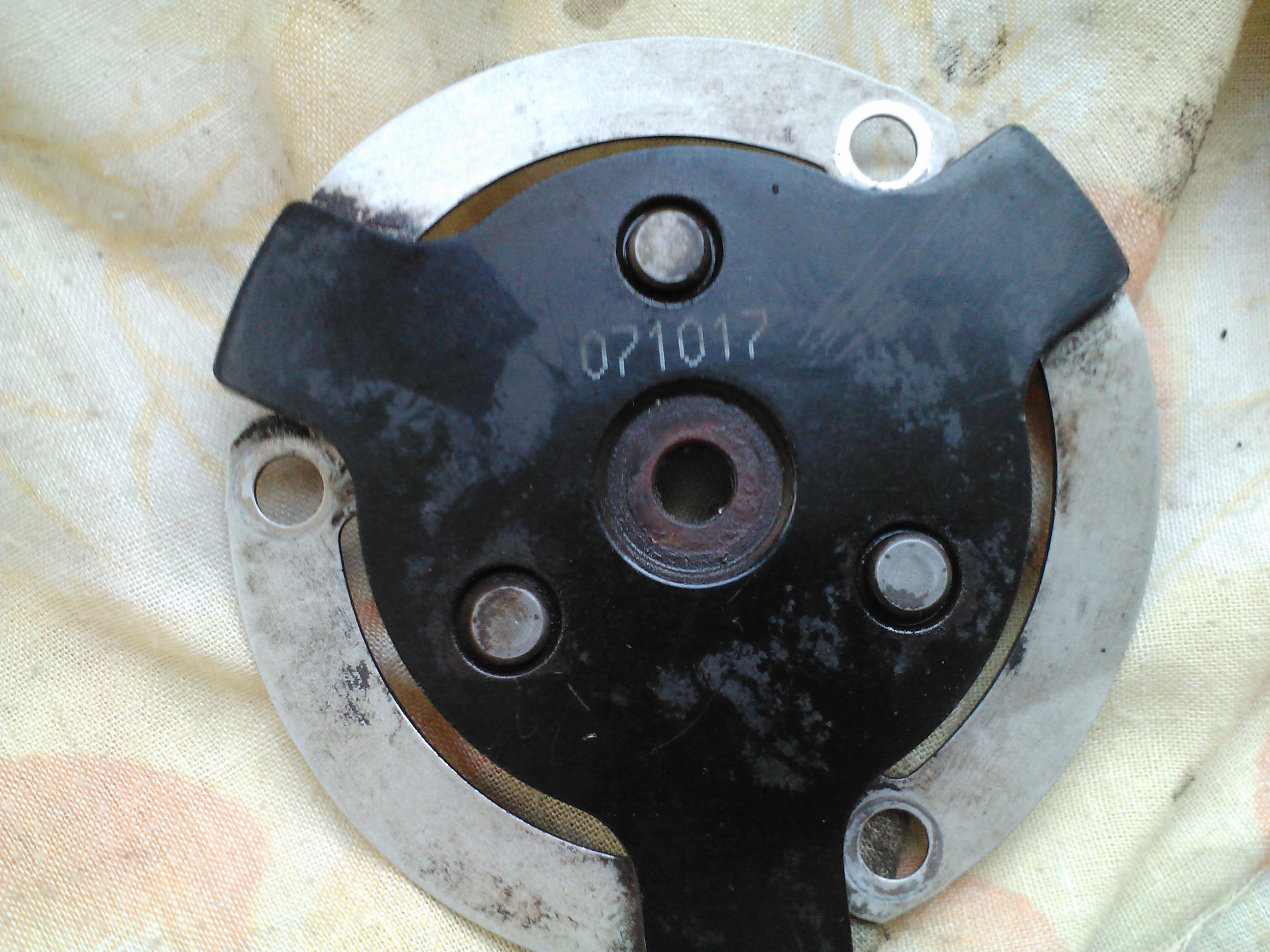

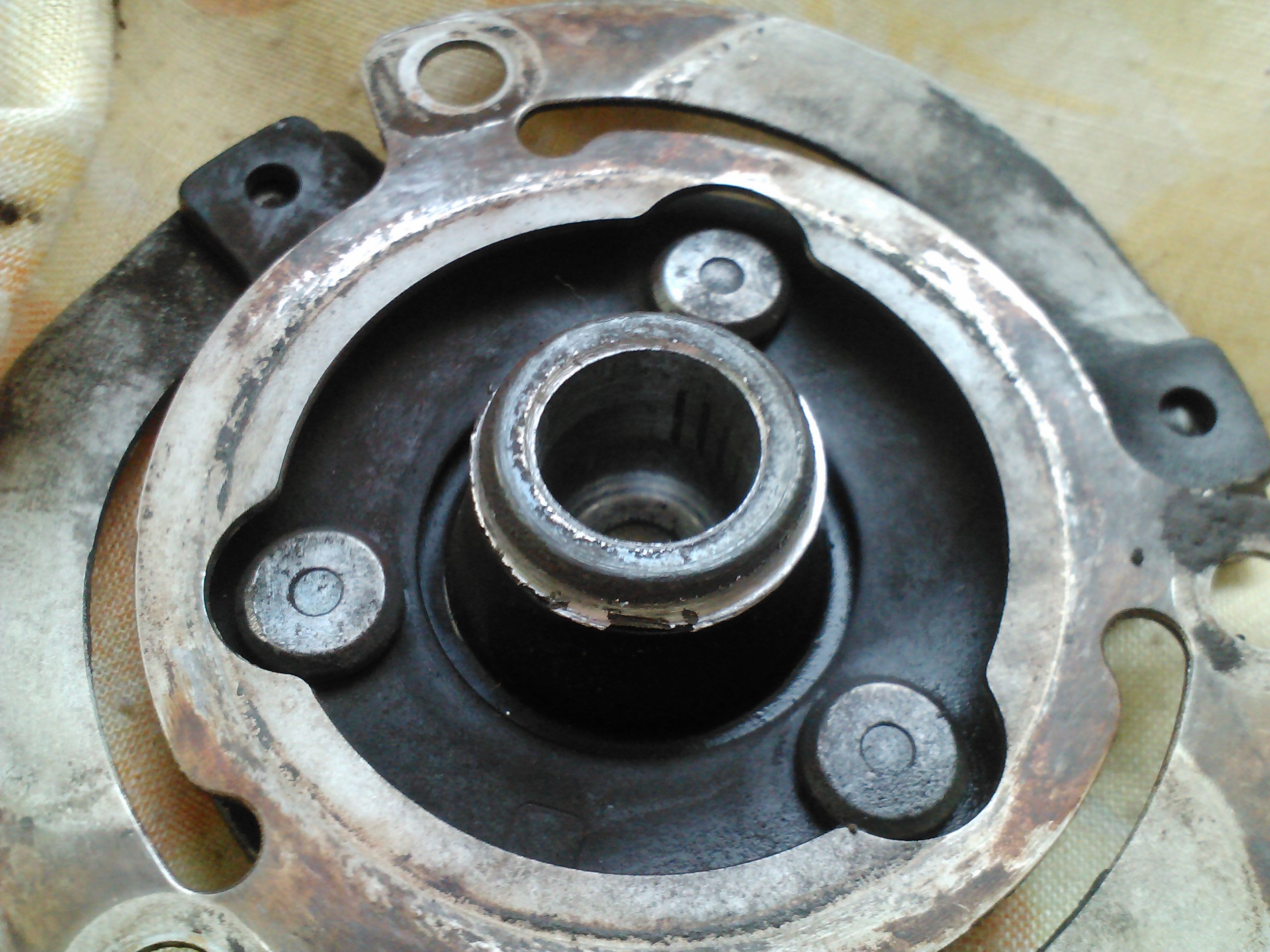

Сообщение Андреичь » 19 апр 2013, 18:16
в общем вот фото.почему так болт,не пойму.
08.черный,1.9 чип,320Нм.

Re: Кондиционер
Сообщение Чиф95 » 19 апр 2013, 19:31
Не встречал до сих пор такую конструкцию.

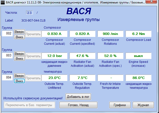

Re: не охлаждает климат...

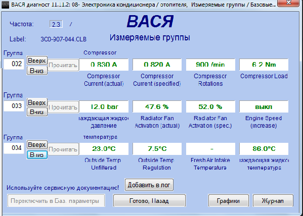

Сообщение shmitz » 19 апр 2013, 20:45
Вот что вася говорит при включенной кнопке А/С:
ЭТО НОРМАЛЬНО?

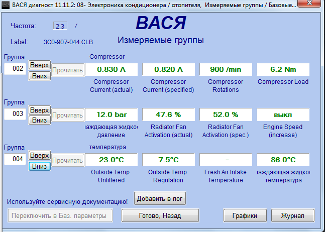

Сообщение Чиф95 » 20 апр 2013, 10:25
shmitz
Вот мой скан при включенном кондее на максимальное охлажденние (LO)

Re: Кондиционер
Сообщение Андреичь » 20 апр 2013, 16:57
Чиф95 писал(а):Не встречал до сих пор такую конструкцию.
снял,дело в ней.где купить такую.Вал компрессора крутится отлично.В этой штуку шлицы кончились
