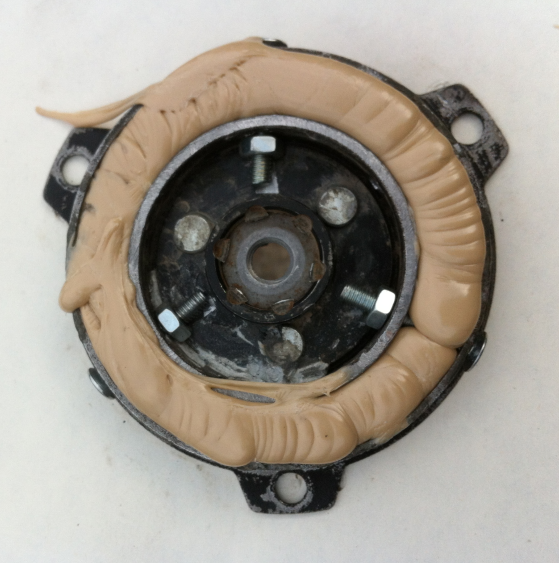

Вот этим же занимался выходные. Вал компрессора приводится в действие от шкифа а момент передается через резинку. Так выглядит новый:
Новый
У меня резинка, хоть компрессор и новый, выглядела очень постаревшей и ее провернуло. В итоге отковырял резинку и решил действовать радикально, замазал все "холодной сваркой". Завел и о чудо кондей работает) поставил на Lo и на макс обдув и через минуту скрип и шкиф опять сорвало(
День два:
Снял всю свою конструкцию и залепил:
Мой
Пока не проверял, а теперь вопрос!
Может быть не зря родная резинка провернула? И компрессор сейчас начнет точить стружку и погонит по всему контуру? Потом от этой стружки я уже никак не избавлюсь? Либо если уж компрессор клинит, то на смерть? От руки вращается, но не сказать что очень свободно, при вращении иногда нужно прилагать усилие.

Компрессор за шкив проворачивается немного туже чем генератор и немного неравномерно. Рывком от усилия руки инерции хватает примерно секунду.
