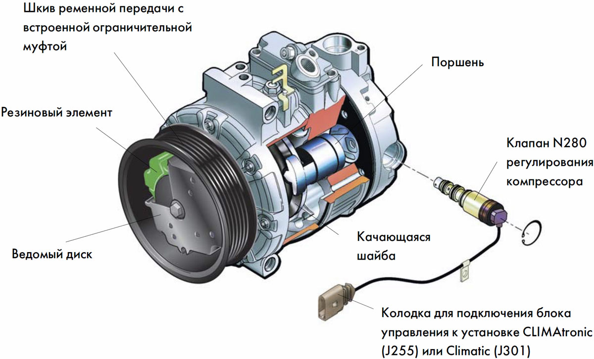

Компрессор крутится постоянно, и управляется электро магнитным клапаном. Читаем мат часть.

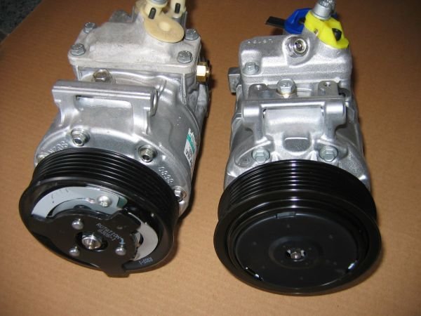

На В-6 и тд есть два вида шкивов (срывных муфт), первые были с тремя пластинами, потом заменили на муфту с резиновым ограничительным элементом.
Смысл один и тот-же, только второй более гуманен по отношению к двигателю и виновнику.
Подшипник в шкиве, есть еще два основных передний и задний на волу крутятся всегда (пока не заклинят).
Думаю этого достаточно.
Обрывные, резиновым
