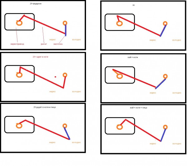

Сообщение Павлюка » 08 сен 2017, 05:12
(админ если что перекинь плиз).
Знаю что такие темы уже есть, но у меня проблема с описанием и тем что уже пробовал, многобукв.
Итак вчера всплыл косяк- с водительской стороны и из задних воздуховодов при полностью прогретом авто дует прохладный ветер, при том что справа более чем жарко. прошлой зимой такой беды замечено небыло. Климат двухзонный, если перевести в режим "Hi" то слева тоже начинает дуть но просто тепловатый, без жары.
ЧТО ПРОВЕРИЛ СРАЗУ:
1,фильтр салонный- стоИт как надо.
2,антифриз- на месте.
3,самодиагностика климата (конд+рециркуляция)- после раздумий выдает "OI" или "IO" (неважно).
адаптацию (конд+в лицо)- делал пару раз.
ЧТО ПРОВЕРИЛ В ПРОЦЕССЕ РАЗБОРА СО СТОРОНЫ ВОДИЛЫ В ПЕДАЛЯХ:
1, к радиатору обе трубки огненные.
2,сервопривод работает без целчков принципе.
3. отсоеденив сервопривод проверил заслонку- хлопает.
ЧТО ИНТЕРЕСНО: выставив на 29 градусов климат и чтоб не горели кнопки куда дует то заслонка открыта на ~50, стоит включить в ноги и привеод еще приоткроет на 5%, включив обдув верх ничего не меняется, включив в лицо закрывает и остается открытым % 15-20!! включив температуру на Hi заслонка открывается опять % на 70. почему? (на картинке нарисовано как заслонка работает) рычаг у сервопривода по другому не поставить, рычаг у заслонки тоже только в 1 положении вставляется, т.е. ошибиться при сборке нельзя. да и в прошлую зиму вроде норм было.
ВАСИ ДИАГНОСТА НЕТ.
Passat B6 variant BMP+DSG6 2007 VIN wvwzzz3cz8e057212. Немец для немеции.
сёма-лансер-виноград-шнива-сервант-немецваген.
Павлюка
Сообщения: 125
Зарегистрирован: 05 апр 2017, 14:54
Откуда: Алтайский край

Re: дует холодным !СЛЕВА!
Сообщение Павлюка » 23 окт 2017, 17:00
Павлюка писал(а):(админ если что перекинь плиз).
ЧТО ПРОВЕРИЛ СРАЗУ:
ВАСИ ДИАГНОСТА НЕТ.
был сегодня у диагноста, температура в правом воздуховоде всегда показывает 65-85 градусов. в левом при переводе в "лоу" падает до 15, в правом на прогретую от 84 до 81. походу датчик и сдох. попробую местами их поменять, если найду как.
Павлюка
Сообщения: 125
Сообщение Павлюка » 26 окт 2017, 08:00
ЧТО ПРОВЕРИЛ СРАЗУ:
ВАСИ ДИАГНОСТА НЕТ.
победил, отписался в соседней теме

odag писал(а):Добрый день, форумчане! VW Passat B6, проблемы с печкой.
Если разогреть двигатель до 90 градусов, поставить температуру на 29 и включить климат (auto), то вообще ниоткуда ничего не дует.
Если нажать кнопки на обдув салона, то из крайне левой заслонки идет горячий воздух, из левой центральной теплый, из правой центральной даже теплым не назовешь. Салонный фильтр менялся три месяца назад. Проблема возникла сразу, а не постепенно.
Ошибок ПК диагностика заслонок не выявила.
Посоветуйте сервис в Москве с толковыми электриками, если кто знает...

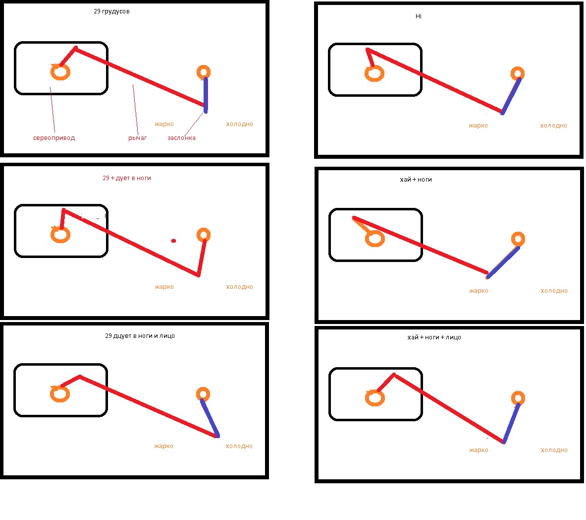

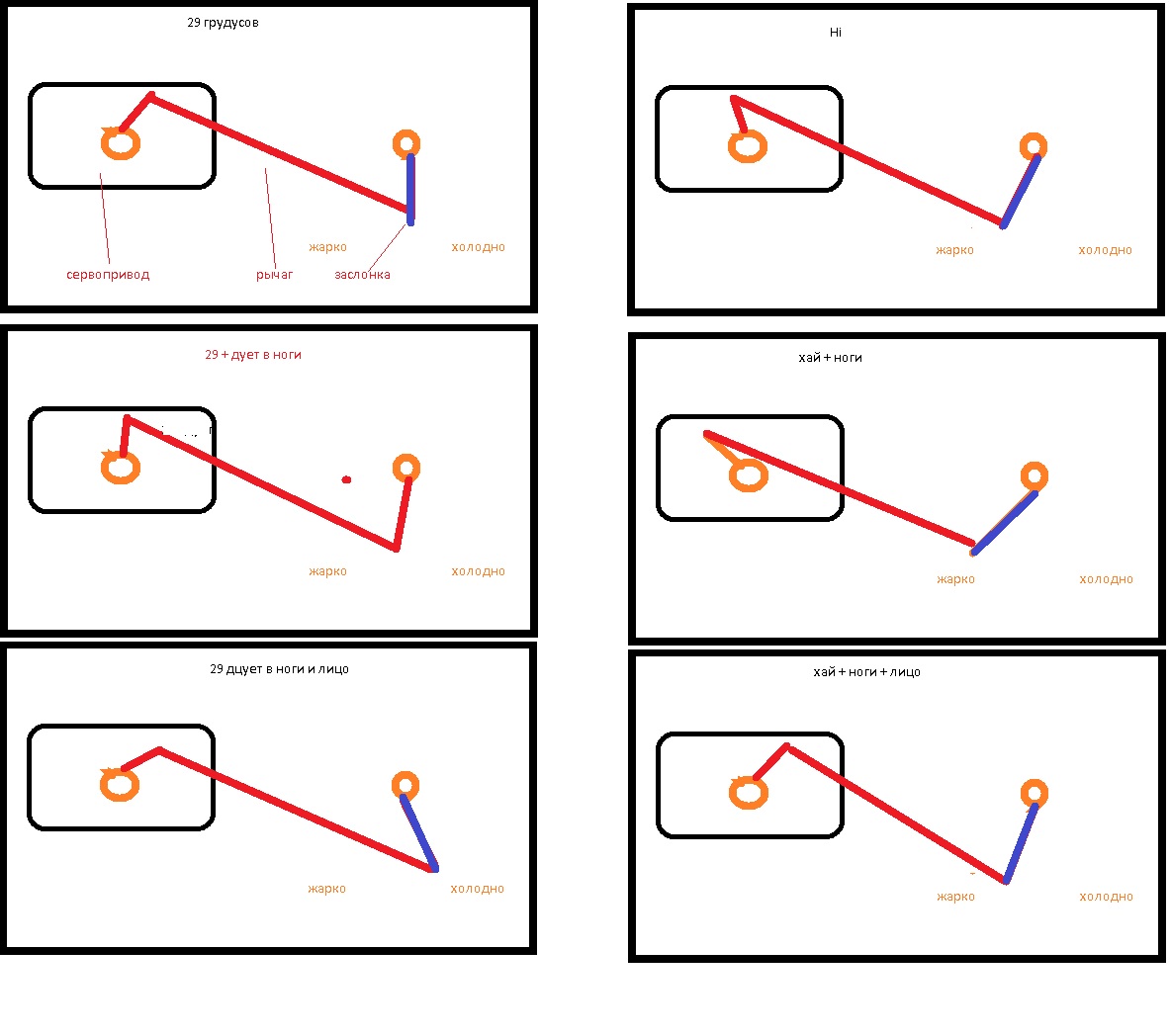

ЧТО ПРОВЕРИЛ СРАЗУ:
ВАСИ ДИАГНОСТА НЕТ.
