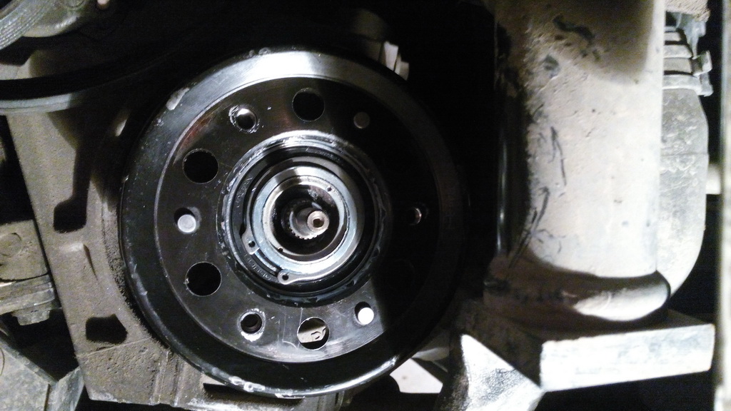

Раз никто до меня не выкладывал, как осуществить данную процедуру на компрессорах Sanden 5n0 820 803x, 5n0 820 803c, опишу вкратце как это можно сделать:
Важно! Все манипуляции производятся с установленным компрессором на автомобиле, снятие не требуется.
Чтобы подобраться к компрессору, понадобится снять защиту, и пластиковую накладку под локером справа - лучше снять вместе с колесом сразу.

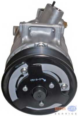

Сам компрессор выглядит следующим образом:

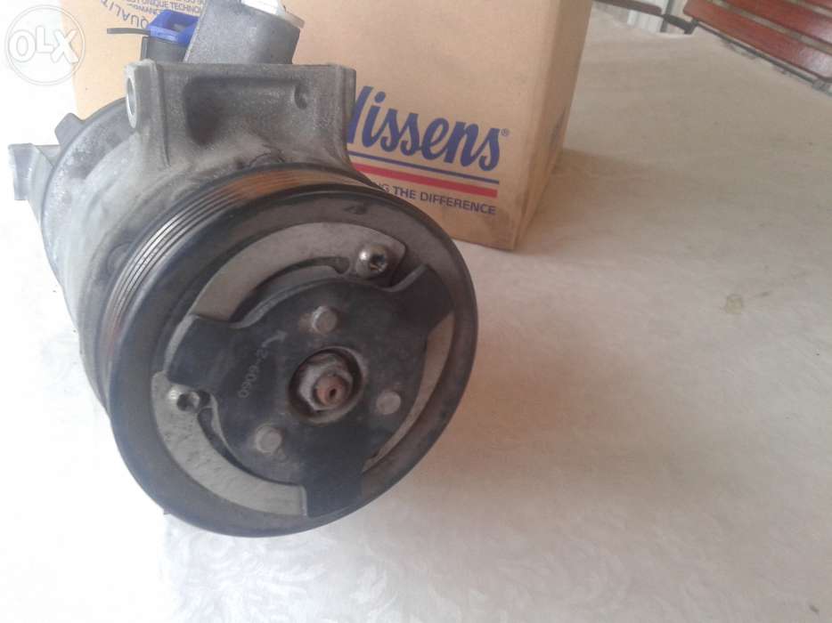

Видно, что на нем по центру установлен пластиковый колпачок. Данный колпачок проще всего снять обычной шлицевой отверткой, он сидит на клею. Поэтому повторная установка возможна только на клей.

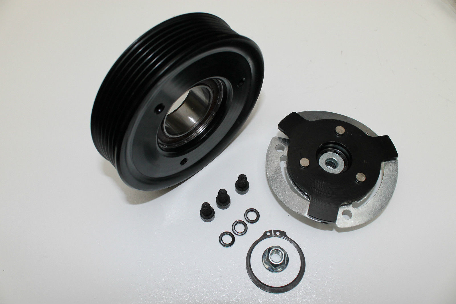

После снятия колпачка увидим примерно следующее:
Пока ремень приводных агрегатов натянут, можно открутить центральную гайку обычной головкой на 12, и 3 торкса Т30 по бокам. В результате, после того как открутили, можно снять центральную муфту (на фото справа) :

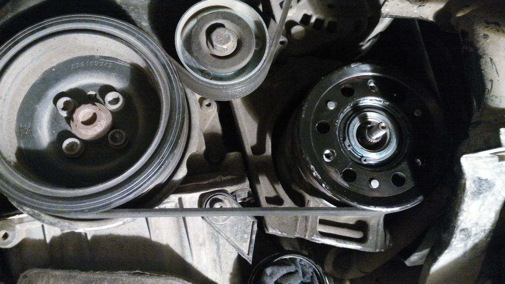

Далее увидим такую картину:
Видно, что шкив на валу держит стопорное кольцо (тут крупным планом):
Снимаем его клещами для стопорных колец. Следующим шагом нужно снять ремень навесных агрегатов. Используем ключ на 16 и отводим ролик в сторону, фиксируем чем-нибудь, например гвоздём.

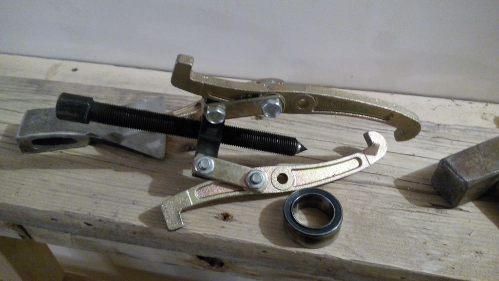

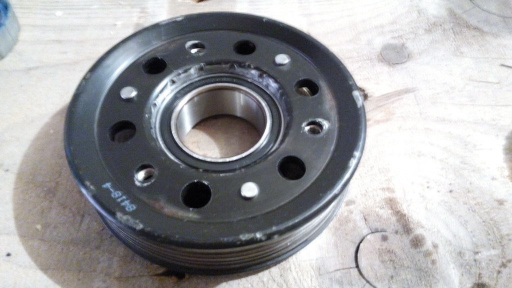

Далее снимаем шкив с подшипником с вала. Тут могут помочь отвертки или съемник, если шкив закис на валу. Подойдет что-нибудь подобное:
В принципе, менять подшипник вовсе не обязательно, если есть прямые руки и получится снять оба сальника, чтобы его удалось помазать. У меня не получилось и было принято решение заменить.
Да, номер подшипника: 35BD5220

Сообщение SuperCAR » 11 дек 2014, 19:37
Сам шкив сделан из алюминия, нижняя часть из пластика, поэтому нужно быть аккуратным, чтобы не сломать эту самую пластиковую часть.
Подшипник раскернен на шкиве целых 13 раз, чтобы удалить зазубрины, придется хорошенько поработать зубилом, или такой насадкой для дремеля:

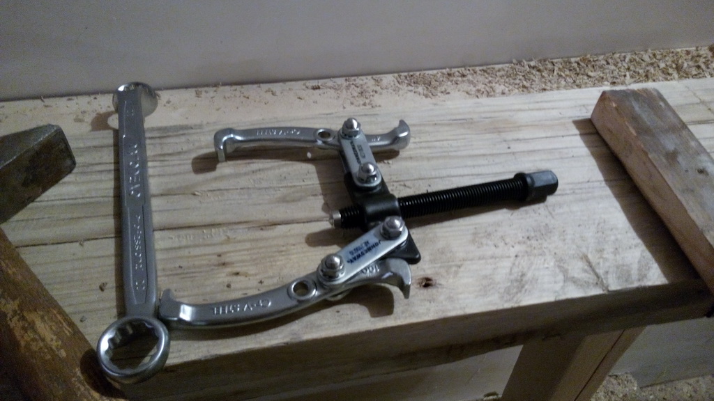

Для обратной запрессовки хорошо подходит большой трёхлапый съемник, большая головка (или что-нибудь на замену ей) и старый подшипник. Можно слегка смазать подшипник маслицем, чтобы лучше заходил.
На фото показан уже готовый вариант
Для желающих, можно раскернить, я делать не стал - подшипник довольно плотно сидит на шкиве.
Установка в обратной последовательности) Да, нужно не забыть помазать резьбу на валу фиксатором при установке.
