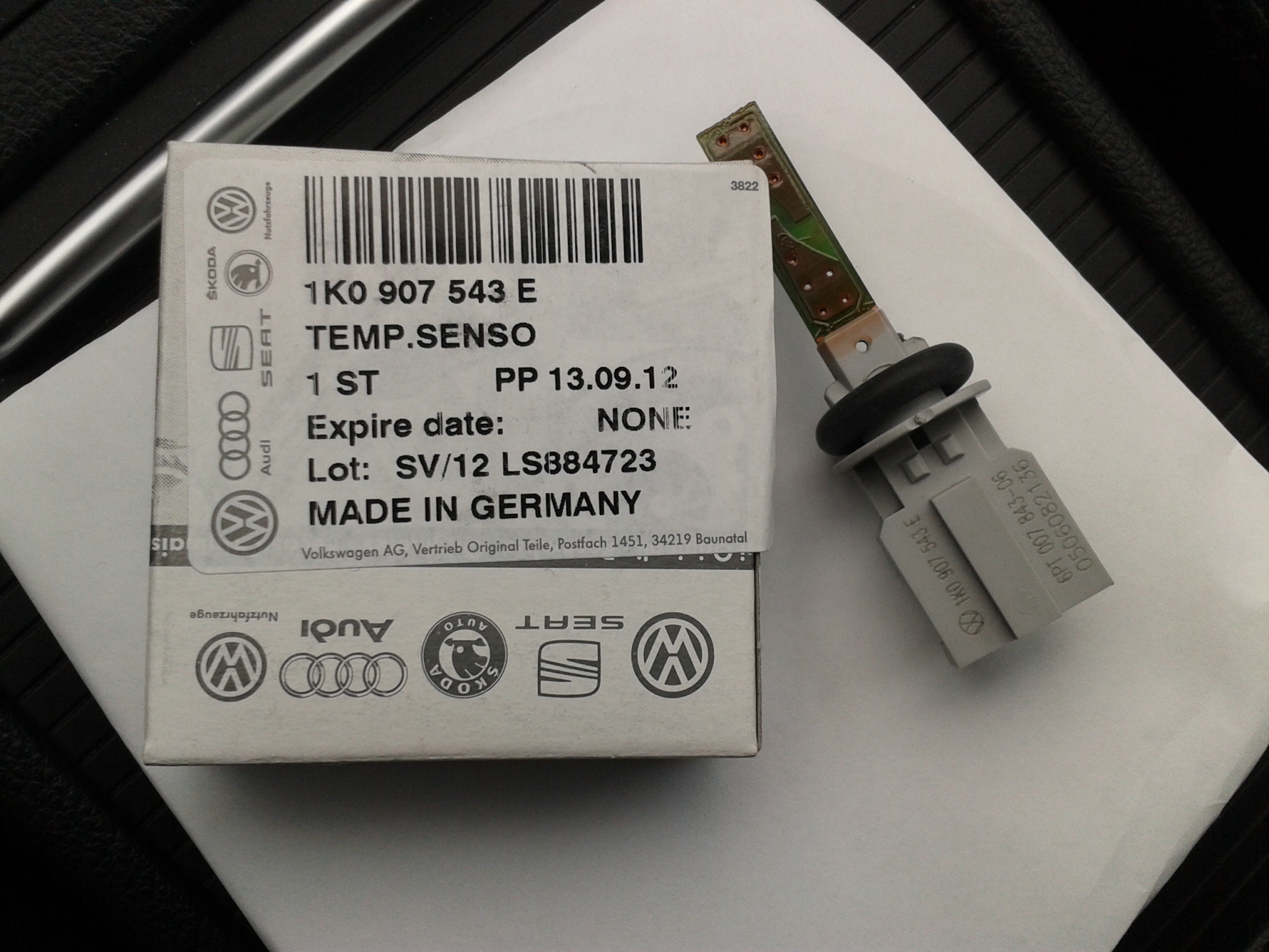

Сообщение DimoNN » 25 фев 2013, 13:40
добрый день! Такая же проблема застала и меня более трёх месяцев назад, но первое время как-то периодически сама по себе восстанавливалась,
то справа холодно день-два, потом всё становилось на свои места, и справа и слева одинаково тепло. По наблюдениям за последний меяц постоянно дует холодом справа (вверх, центр, ноги),
особенно ощущается холодный поток в движении. Заезжал сегодня к официалам, делали диагностику: ошибок нет, все заслонки работают исправно. Приговорили датчик температуры правой заслонки!!!
объяснили тем, что при проверке температуры на выходе все остальные датчики работали исправно, а именно этот давал показания на 20-30 градусов ниже. Ошибку не выдаёт, т.к. рабочий, но работает неисправно.
Собираюсь поменять, потом отпишусь по результату.

Сообщение DimoNN » 20 мар 2013, 09:10
11 марта произвёл замену датчика температуры правой заслонки (фото прилагаю) и холод справа исчез, в моей ситуации это помагло и всё стало работать как и прежде, в салоне тепло и уют :)
Присматривался 1,5 недели, благо и погода на улице минусовая, чтобы проверить ощущения, на данный момент всё ок.

Сообщение OxyMax » 14 сен 2013, 18:49
DimoNN писал(а):11 марта произвёл замену датчика температуры правой заслонки (фото прилагаю) и холод справа исчез, в моей ситуации это помагло и всё стало работать как и прежде, в салоне тепло и уют :)
Как вы выяснили, что проблема была в датчике? Была ошибка по этому датчику?
