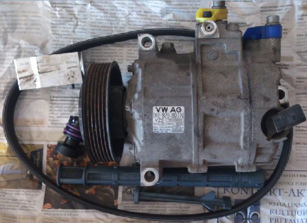

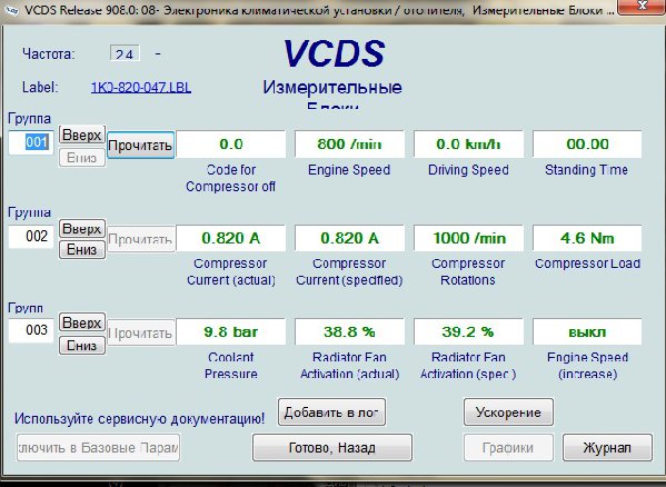

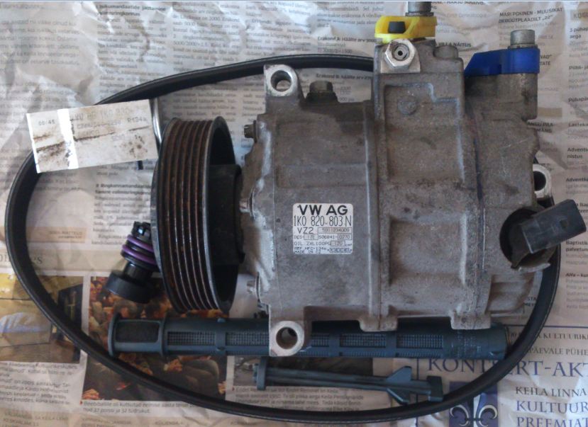

Сообщение andruxa77 » 01 май 2013, 17:09
Ну вот наконец и я "починился". Сделал на всякий случай полную программу - компрессор, клапан, осушитель+ промывка. Хоть у нас еще и 12 градусов "жары", тем не менее кондей включается, при этом вращаются оба вентилятора и толстая трубка становится холоднее - все как и положено. На все ушло чуть более 500 евреев. Надо попробовать снять с "оригинала" клапан посмотреть что да как - сам компрессор не заклинен.

Re: не охлаждает климат...
Сообщение dim@k » 01 май 2013, 18:07
andruxa77 писал(а):+ промывка
как это выглядит? А то я заезжал к нашим кондейщикам, говорят у нас(в моем городе) такой установки нет.

Сообщение dotzi » 02 май 2013, 15:27
Олег ator писал(а):
andruxa77 писал(а):
Олег ator писал(а):Ребята, вы после всех своих процедур не забывайте менять фильтр!!!
Даже не знаю стоит ли "носиться" с воздушным и салонным фильтрами. Обоим по 2 года / 23 тысячи км пробега - выглядят также, единственное немного стряхнул мелкого мусора. Под жабо "огород" в прошлом году почистил.
Нет, не те :) ! фильтр который стоит в радиаторе кондиционера! он может быть забит грязью и струшкой и ухудшать работу кондиционера!
имеется в виду фильтр осушитель!!! во вложении выше он находится под кондиционером вытянутый грязный черный!
