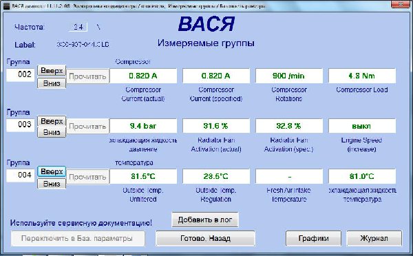

День добрый, подскажите :
Поломал всю голову - вчера внезапно перестал дуть холодный воздух вообще, проверил шнурком - ошибок нет, проверил давление в системе - все в норме, снял ремень повращал муфту - вращается вместе с центарльным болтом зничит не заклинило..
если чудо клапан залип - ошбку же должен выдать??
Адрес 08: Электроника кондиционера / отопителя (3C0 907 044 AJ)
19:28:02 Группа 001: общее
6.0 Compressor Shut-Off Code
700 /min обороты двигателя
0.0 km/h скорость автомобиля
00:09 Standing Time
19:28:02 Группа 002: Compressor
0.000 A Compressor Current (actual)
0.000 A Compressor Current (specified)
0 /min Compressor Rotations
0.0 Nm Compressor Load
19:28:02 Группа 003
8.6 bar охлаждающая жидкость давление
9.6 % Radiator Fan Activation (actual)
0.0 % Radiator Fan Activation (spec.)
выкл Engine Speed (increase)
вот почему-то во второй группе показатели нулевые и при включении выключении ничего не меняется
куда дальше копать??
пс радиаторы чистые, фильтр салона нормальный
а воздух только теплый((
B6 2006 FSI

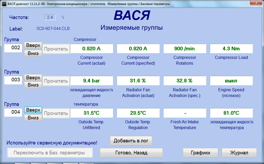

Re: не охлаждает климат...
Сообщение muroven » 08 май 2013, 15:56
Nijer писал(а):Чиф95, звиняйте, у самого скана нет, воспользовался вашим.
Суть вопроса: группа 2, первое значение где 0,830А. У меня этот показатель скачет от 0,800А до 0,830А, а второе значение постоянно 0,820А. Это нормально? Просто сегодня меняли компрессор, машину забирал все работало, через час на солнце показалось жарковато. Поехал опять в сервис, оказалось пропало питание на клапан, помогло только снятие плюса.
А почему у меня во второй группе ваще НУЛИ!

Сообщение Чиф95 » 08 май 2013, 19:36
cerpuhov
muroven
У вас обоих одна проблема. Похоже, что не поступает питание на клапан. Я бы попробовал скинуть ненадолго клему аккумулятора, а потом сразу после заводки авто посмотреть значения второй группы при включенном кондее.
Кстати, на нули в третьем окошке группы 2 не обращайте внимания. На своей заметил, что когда выключаю кондей этот параметр сразу обнуляется, хотя на самом деле у нас муфта вращается постоянно.

Сообщение Чиф95 » 09 май 2013, 19:51
cerpuhov
А до включения кондея какое давление было в системе?
Uranus
Вращается от усилия пальцев без большого сопротивления, практически равномерно. Скрип резины тоже присутствует. Похоже, что это звук от сальника.
