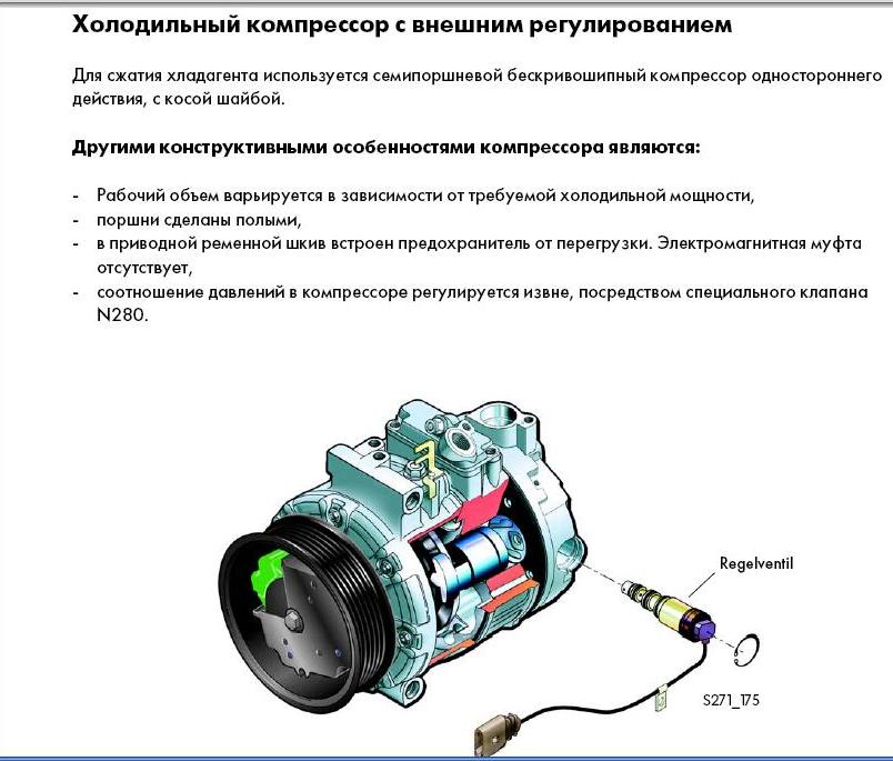

Сообщение Klon » 30 июн 2011, 21:49
Dmitriy писал(а):
antoxakab9 писал(а):Всем привет. Настало лето, решил поездить с кондиционером, кондишка не пашет. Поехал на сервис заправлять ее, на сервисе сказали система полная, не включается муфта на компрессоре. Проверил шнурком ошибок по климату нет. Ни кто не сталкивался с такой проблемой? может предохранитель какой??
С Уважением.
Муфту можно провенрить и проще, она электромагнитная, поэтому при включении происходит четко различимый щелчок, перепутать трудно
О каких вы муфтах толкуете? Компрессор на Б6 непрерывного действия.Управляется встроенным клапаном.

Сообщение Олег ator » 30 июн 2011, 22:13
я сталкивался (! никаких муфт там нет (на Б5 была). и включается он практически не давая нагрузку на двигатель. через какое то время начинает работать вентилятор (второй) на радиаторе. если система полная (фреон) всё крутится а холода нет ,то возможная причина - шкив крутится(на подшибнике) а вал нет, то приговор может быть такой- заклинил !!!
а если не такой холодный как раньше )! то дозаправка системы всё исправит!

Re: Кондиционер
Сообщение Dmitriy » 30 июн 2011, 22:44
Это только у Б6/7 а у остальних стоит муфта и у все остальных марок тоже.
Или я ошибаюсь?

Re: Кондиционер
Сообщение Klon » 01 июл 2011, 08:31
Dmitriy писал(а):Это только у Б6/7 а у остальних стоит муфта и у все остальных марок тоже.
Или я ошибаюсь?
Ну правильно, на более новых стоят такие компрессора.С муфтой стояли на Б5+, на А4(8Д), А6(С5).У них и логика работы блока климы другая.В новых машинах этот клапан работает почти всегда, следя за давлением и поддерживая заданный температурный режим.В муфтами так не забалуешь, фрикционный слой сотрётся быстро.
