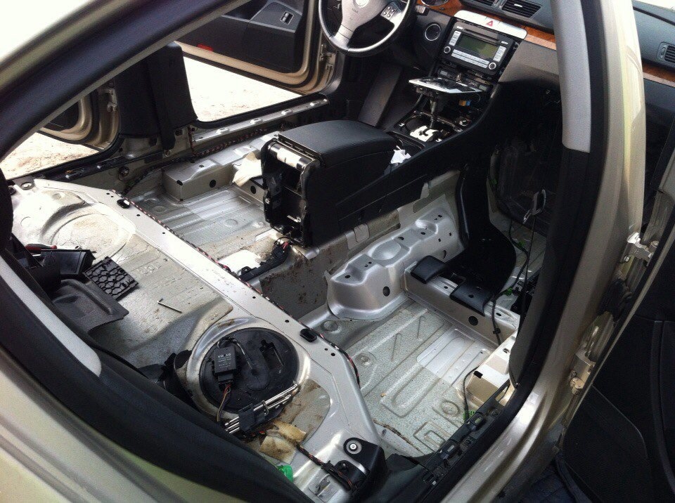

И ещё я по совету N1TRO снял пол и высушил его)))
Это жесть))) снимал его пол дня, а поставил обратно за час :)

Сообщение motoserzh » 21 сен 2015, 23:02
CHIPS писал(а):И ещё я по совету N1TRO снял пол и высушил его)))
МАНЬЯК!!!!
motoserzh
Сообщения: 2140
Re: Нужна помощь знатока по ошибкам климата
Сообщение CHIPS » 21 сен 2015, 23:09
МАНЬЯК!!!!
Зато сухо :D Надеюсь теперь протечки закончатся... Специально и машину помыл, когда без ковра катался и нормальный дождь прошел. Было сухо :yahoo:
