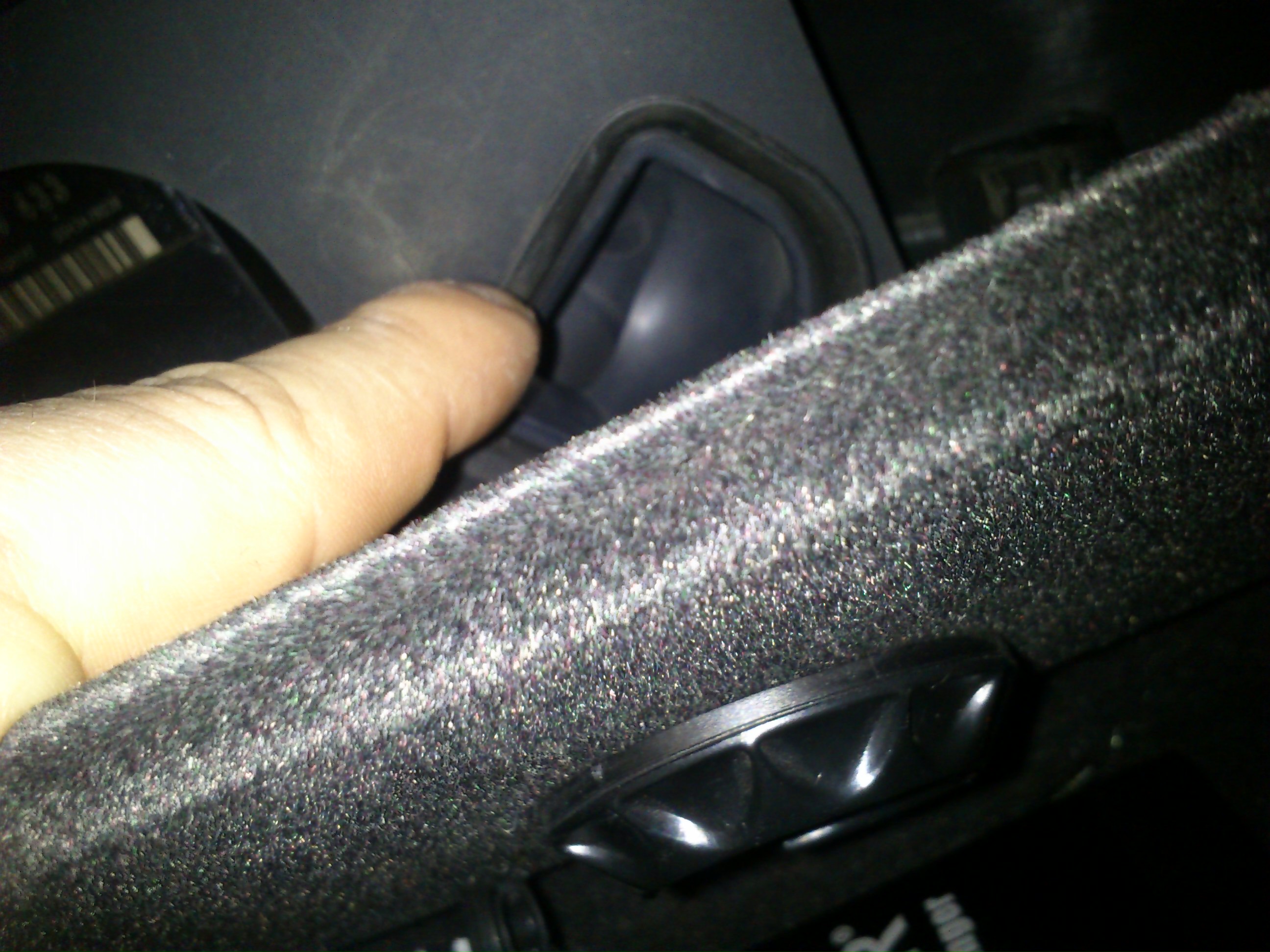

Мужики, подскажите пожалуйста, не стал заводить новую тему, все знают про круглую штуку в бардачке с помощью которой открывается отверстие для воздуха вращательным движением не знаю как ее назвать и такая же штука в ящичке под локтем. Понимаю что они нужны при включенном кондиционере охлаждать напитки помещая туда. Но сейчас зима печка включена на + максимум, под локтем дует теплый воздух, а в бардачке холодный так нужно или это какой-то косяк?
Хотя она закрыта, все равно через щели холодный воздух я думаю проходит, ну и когда открыт бардачок.
"круглая штука в бардачке!
Это отверстие через которое идет воздух в бардачек, когда мы закрываем бардачек то эта круглая штука его закрывает.
