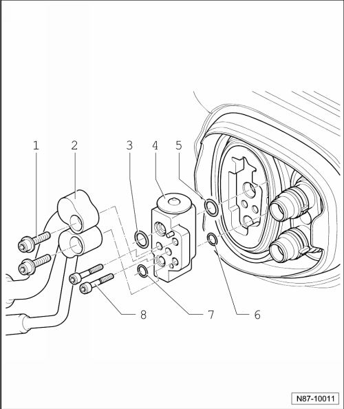

Сообщение apetan » 20 мар 2014, 23:53
Подскажите пожалуйста,где находится расширительный клапана кондиционера(трв) что бы его поменять.Машина BPY 2.0Т америкос.

Re: не охлаждает климат...
Сообщение apetan » 21 мар 2014, 17:29
dotzi писал(а):apetan
вот тут он ка краз есть http://b6club.ru/viewtopic.php?f=51&t=1 ... 00#p316418
а вот мы меняли на AXX , аналог BPY только для Европы http://b6club.ru/memberlist.php?mode=viewprofile&u=6075
это не этот он не в компрессоре находится,а вот какой 1k0820679.
apetan
Сообщения: 68
Зарегистрирован: 10 июн 2011, 22:39
Сообщение apetan » 22 мар 2014, 15:52
Кто знает где находится расширительный клапан кондиционера(трв) что бы его поменять вот номер 1k0820679.Фото на этой страничке viewtopic.php?f=51&t=14024&start=375

Сообщение andruxa77 » 23 мар 2014, 21:03
apetan к расширительному клапану подходят 2 трубки климатической установки, расположен в моторном отсеке со стороны водителя.
фото | +
andruxa77
Сообщения: 342
Откуда: Таллин
Сообщение apetan » 23 мар 2014, 21:54
andruxa77 писал(а):apetan к расширительному клапану подходят 2 трубки климатической установки, расположен в моторном отсеке со стороны водителя.
фото | +
Спасибо!!!Но ведь эти трубки уходят со стороны пассажира и там очень узкое пространство...
