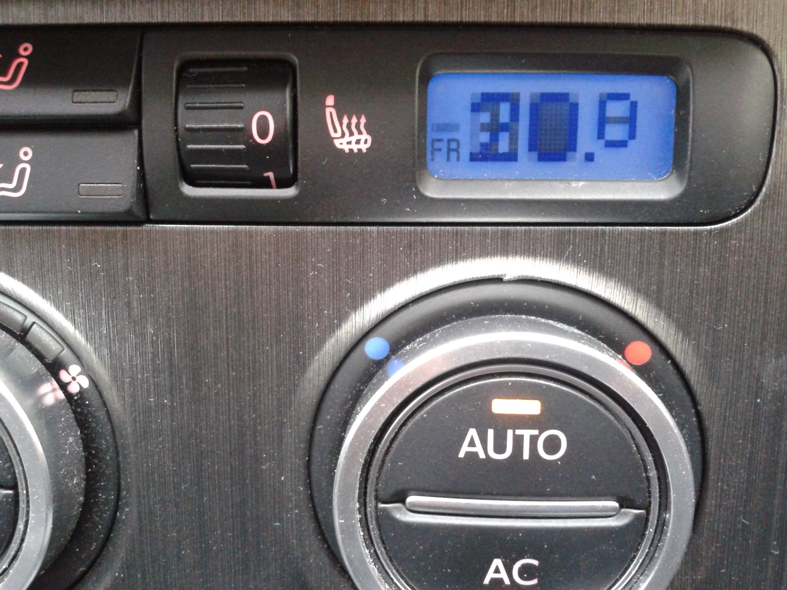

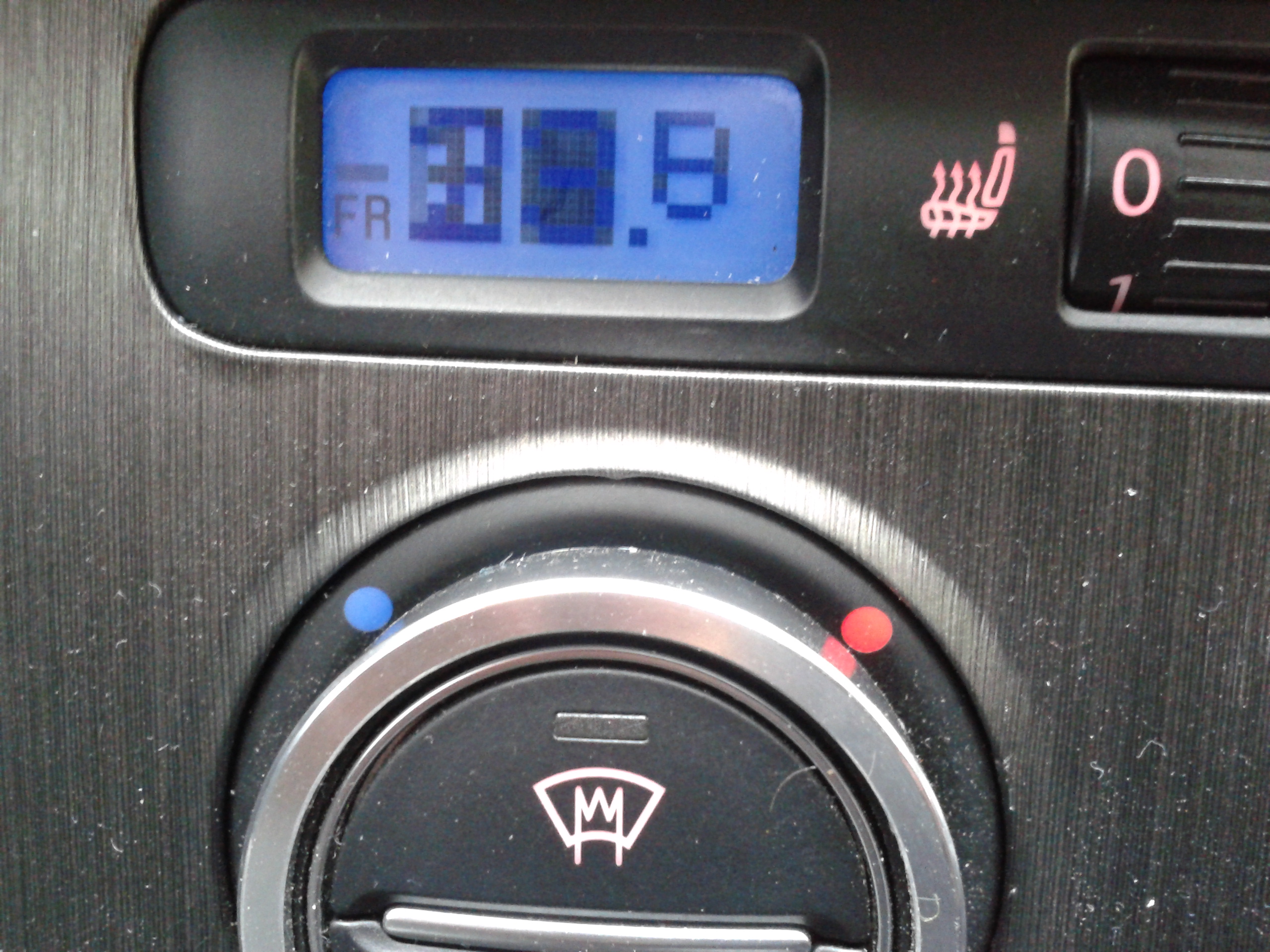

Что-то случилось с блоком климат-контроля. :?:
Стал показывать вот такую хрень, вместо нормальных цифр. :(
слева
справа

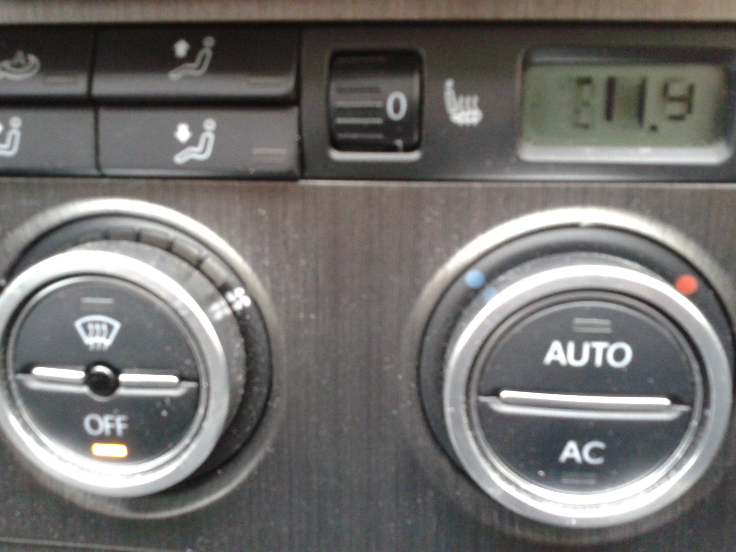

Если нажать кнопку OFF, то по идее окошки с температурой ничего не должны показывать, а у меня вот так теперь.
справа, нажата кнопка OFF.

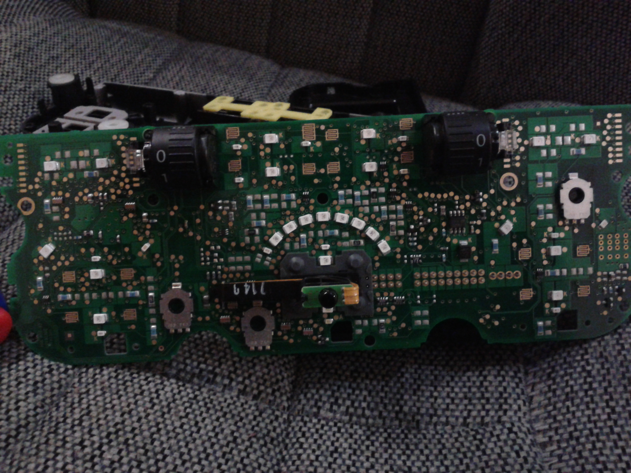

Вынул блок климата, посмотрел провода, вроде нормально, заломов нет, изоляция в норме.

P.S. Если крутить ручки изменения температуры, то видно, что на табло что-то меняется, только что конкретно не разобрать. Температура поступающего воздуха из воздуховодов тоже меняется (теплее-холоднее). Езжу так уже несколько дней, само не проходит :D

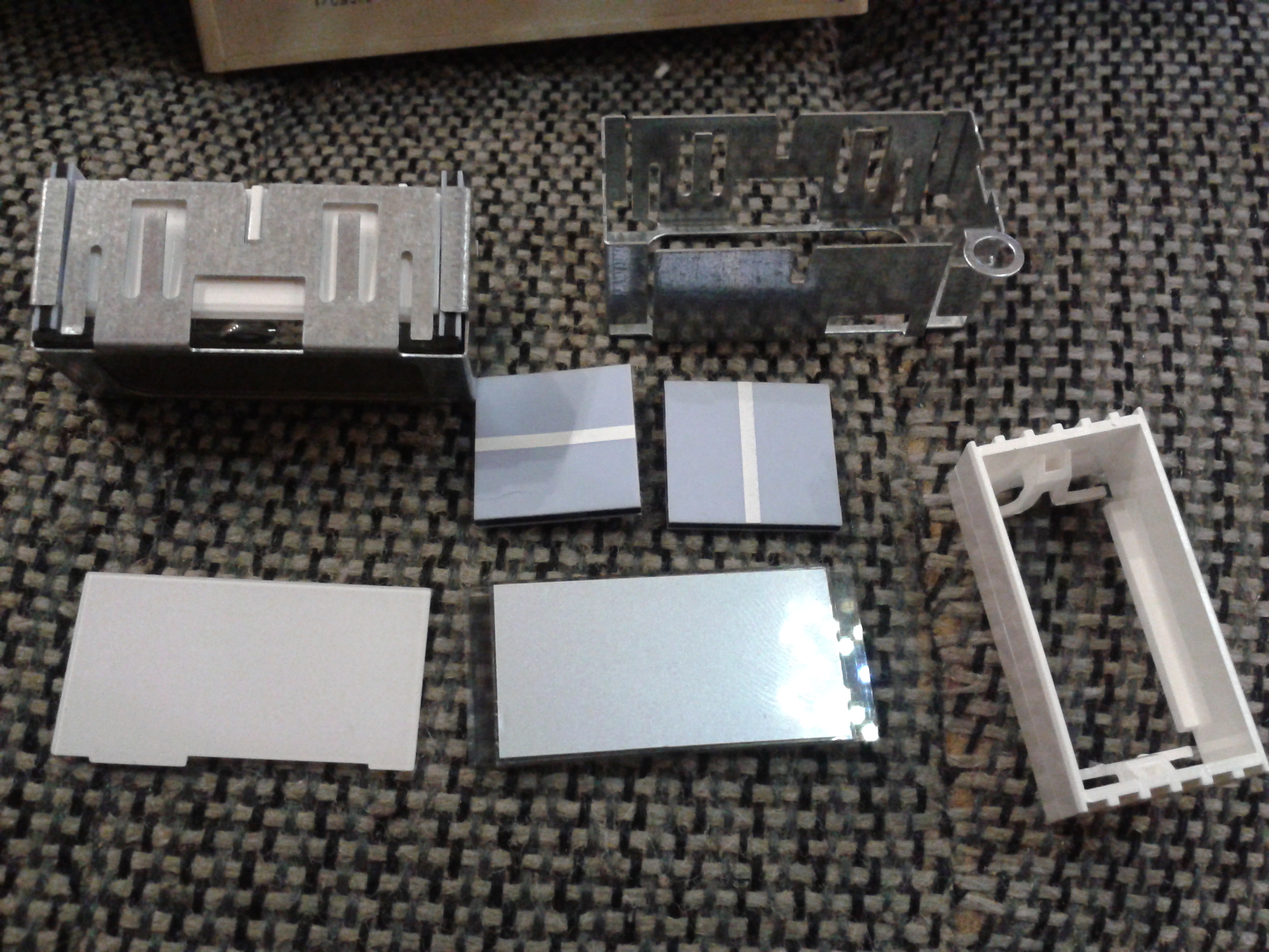

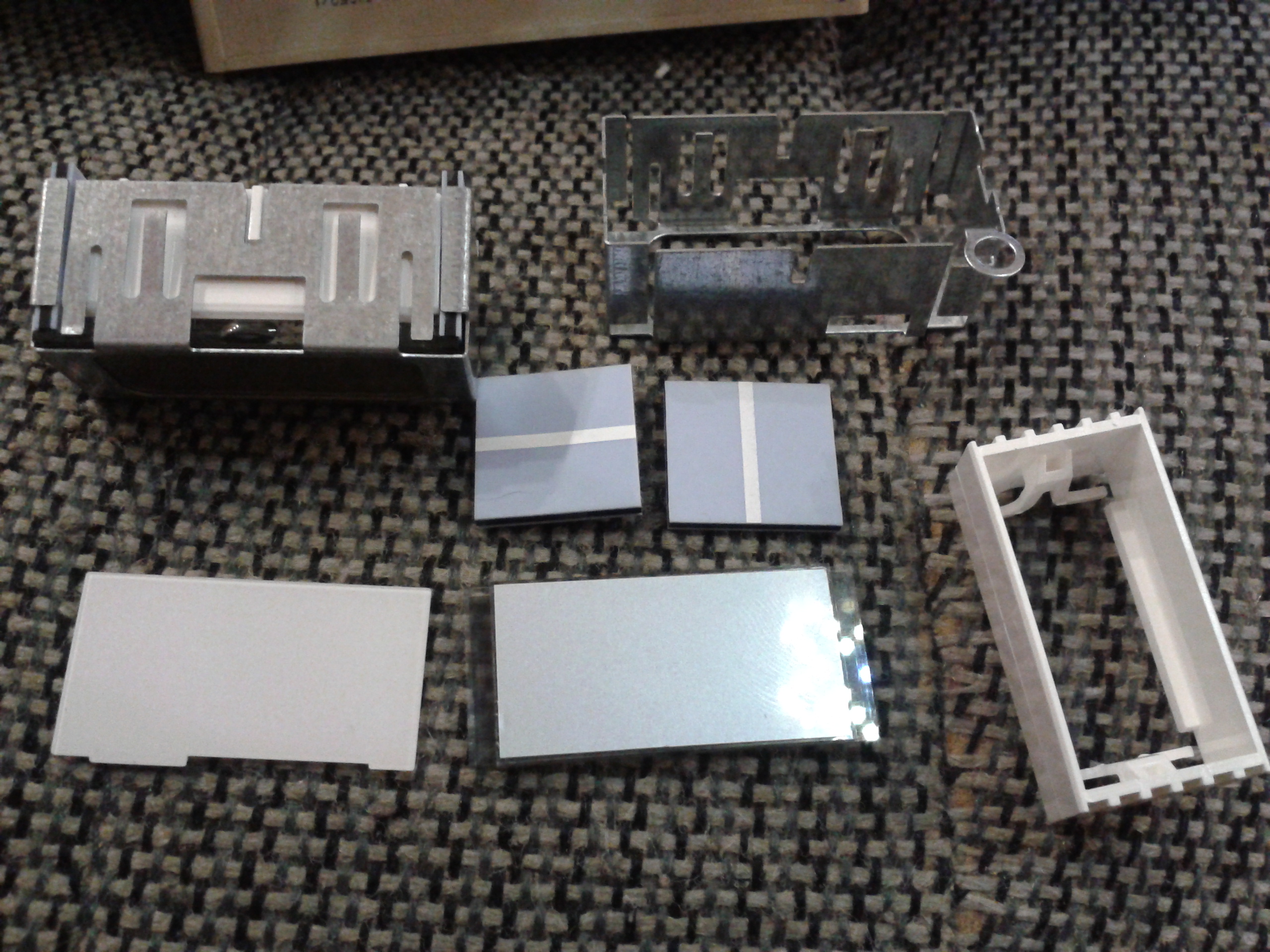

всё разобрал, протёр спиртом как ты советовал... окошечки разобрал до конца (на втором фото), гибких контактор там не заметил... грязи там нет.
Собрал всё обратно. Ничего не поменялось.
Заметил ещё одну странность. Если смотреть на окошечки сбоку, под острым углом, то цифры отчетливо видны, а вся мутотень-дребедень не видна :?
Не знаю что и делать...

pashustic писал(а):Я бы на твоем месте попробовал окошки эти поменять
Один очень добрый камрад отправил мне стеклышко письмом обычным. Так что через пару недель как получу, попробую переставить.
теме АП!
Re: Абракадабра на температурном табло климат-контроля
Сообщение pspapp » 15 мар 2013, 12:58
Заменил одно окошко. Ничего не изменилось, всё такая же белеберда... :( :( :x :x :cry: :cry: :cry: :cry: :cry:
