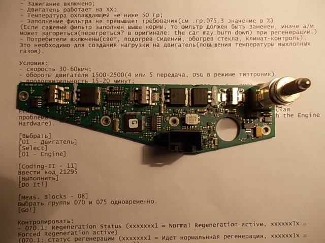

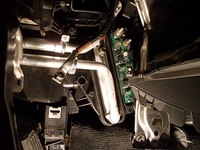

Всем привет!Всё началось с того, что в сильные морозы сильно обмерзали стёкла изнутри, после прогрева салона-оттаивали только при приоткрытых окнах Вася показал-1 неисправность:00361 - Нагревательный элемент дополнительного отопителя-Z35 014 - имеется неисправность/ошибка Но при просмотре Васей-оказалось что доп отопитель работает - Снял я этот фен-провозился весь день-пришлось снимать(сдвигать) центральный тоннель Я так понял в этом фене 3 нагревательных тэна - по отдельности прозваниваются Причина где то в плате-на плате ничего подозретельного не обнаружил Установил на место-теперь Вася пишет по дополнительному отопителю-Z35 - нет связи с блоком управления. Как его теперь активировать?
