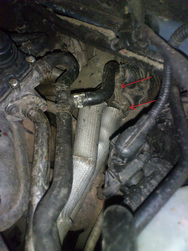

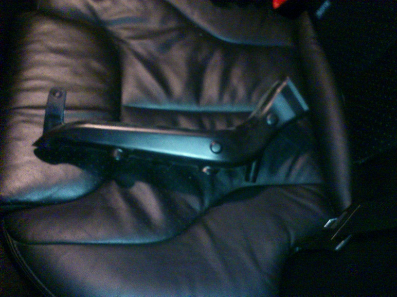

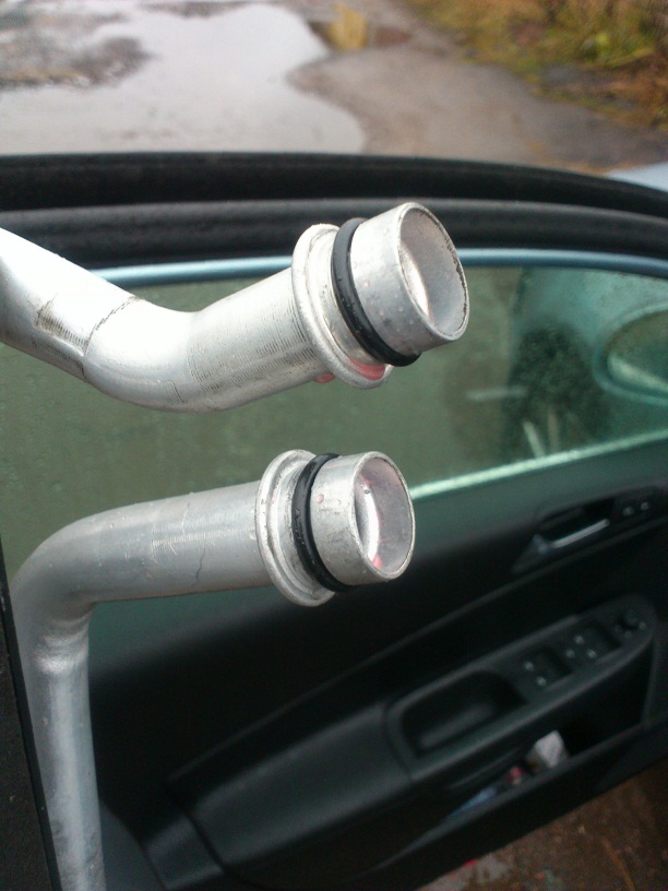

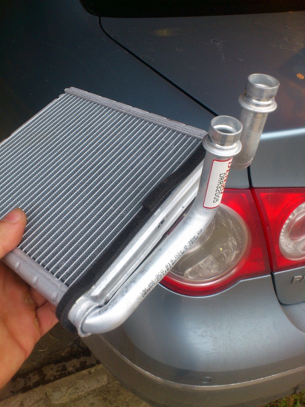

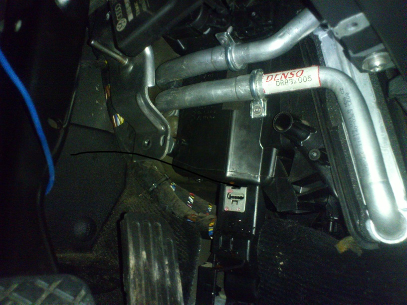

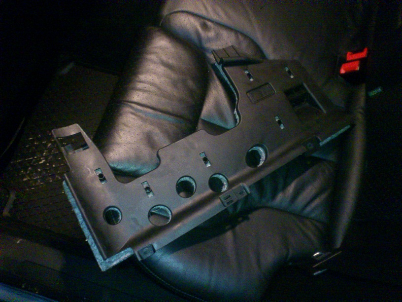

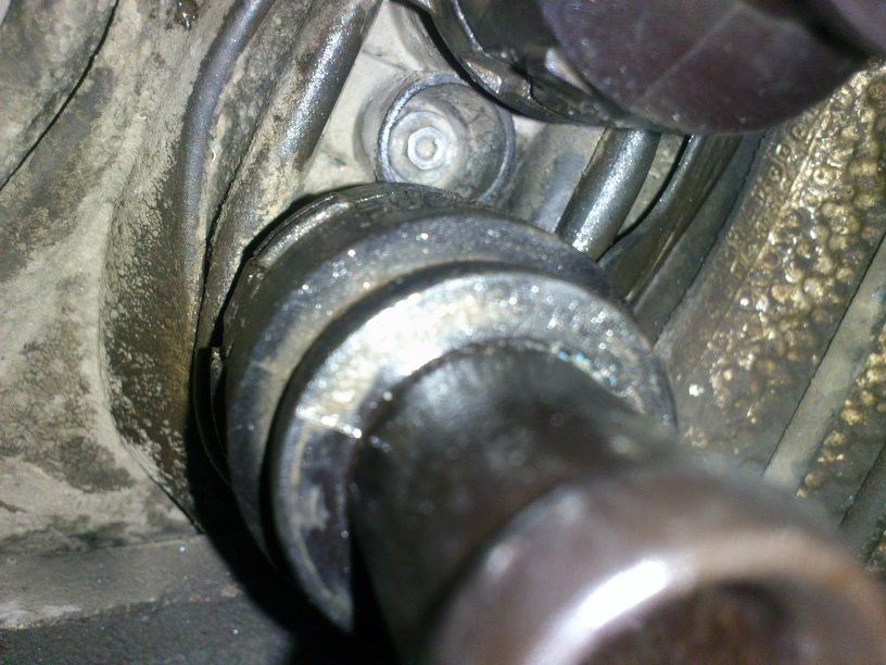

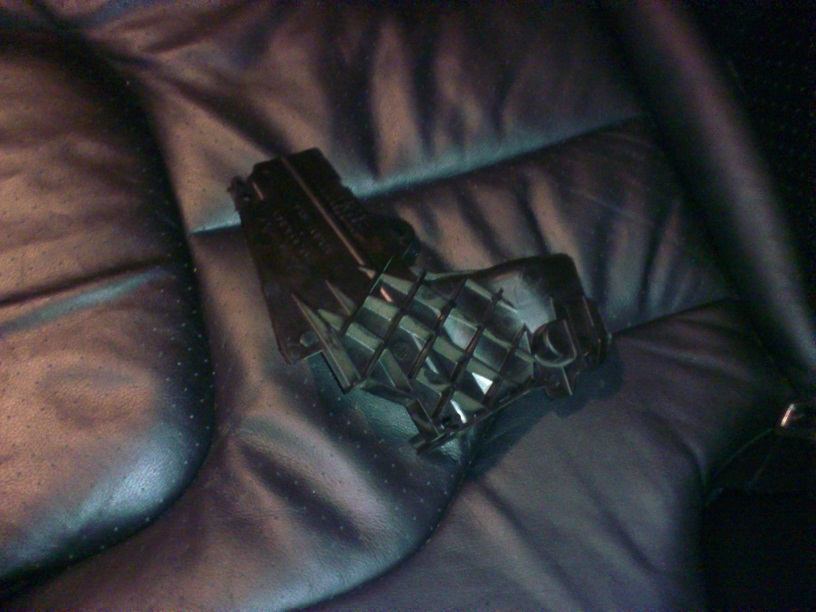

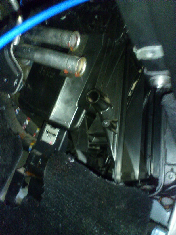

Здесь я оишу как я менял радиатор печки,он же теплообменник,радиатор отопителя и т.д.
Сначала под капотом разжимаю хамуты(замучался к ним подлезать,да и пасатижами не очень удобно было,поэтому я их потом заменил на обычный хомут под отвертку :) )После того как я их скинул,с них начал выливаться антифриз,не весь конечно,но достатчно(делал я на холодную,а то не очень хотелось руки обжечь :) )Это мы делаем для того что бы,когда в салоне будем снимать радиатор по трубкам не начал лить антифриз в салон.Между этими двумя штуцерами(на которые были одеты шланги)есть углубление где находится болтик,он держит трубки,которые идут в салон машины.Он откручивается обычным ключом торкс.Открутили,и тем самым трубки станут более свободно ходить(это облегчит задачу по снятию и установки радиатора.По крайней мере мне так показалось проще :) )Далее идём в салон.В пространстве для ног водителя снимаем пластик(все там держится на болтах и нужны ключи торкс),потом снимаем воздуховод для ног,далее немного правее будет находится крышка самого радиатора,окручиваем ее и видем тот самый радиатор :)
На пол лучше чего нибудь постелить,я ложил клеенку.Это для того что бы когда мы радиатор отсоеденим от трубок,с них и с самого радиатора тоже может вылится антифриз.И смотрите что бы машина остыла.Мне так все волосы залило :D
Продолжаем,видим два хамутика,откручиваем с них болтики(тоже торкс)ржимаем их начимаем мучаться.Т.е. пытаемся отсоеденить сам радиатор(мне удалось подцепить плоской отверткой).Когда отсоеденили,просто его вытаскиваем,он там ни как не крепится.Сразу скажу.На трубках радиатора имеются уплотнительные колечки(резиновые)лучше купить сразу в магазине новые,т.к. старые растянулись и обратно вставить не получалось.Если мне память не изменяет,то диаметр колец 15 мм(нужны тоненькие,иначие с толстыми промучаетесь и так ничего и не выйдет)Возможно при покупке нового радиатора с ним уже будут кольца,но видать на мой радиатор их просто зажопили :D (цена за два колечка 30-40руб :) )Так что идите в магазин прямо с радиатор и с продавцом их примеряйте.(на фото стоят толстые кольца,после нескольких часов мучений,пришлось ехать в магазин и искать по тоньше :) )
Порядок сборки идет в обратном направлении,всталяем радиатор в трубки(патрубки)стягиваем хамутами,далее шаманим под капотом.И после того как все сделали заливаем антифриз.
Я еще снимал бачек охлаждающе жидкости(куда льем антифриз)и промыл его,т.к я заметил на дне бачка похожие следы от герметика :evil: Вот по этой причине у меня и не работала печка
Фото вкладываю в той последовательности как написан текст
Надеюсь кому поможет! :)

Сообщение nikita-kit » 13 ноя 2012, 20:07
вот спасибо большущее!!!
а тосол потом как заливали? сама развоздушилась система или были пляски со шлангами?

Сообщение ka4ok » 13 ноя 2012, 21:36
ну когда антифриз самотеком вышел из шлангов и прочего,т.е. в тех местах где все отсоединяли,то давление в системе ушло и антифриза в бачке уже не было.А потом просто,когда все собрал,залил антифриз по уровню,прокачал те два шланга которые скидывал(просто нажимал на них)крышку на бачок не накручивал,тем самым я выгонял воздух и антифриз уходил.И так делаем пока таким образом антифриз не перестанет уходить.Потом завел машину,прогрел до 60-70,добавил еще антифриза по уровню.После чего покатался по городу минут 15,пока температура не достигла 90 градусов(наслаждался рабочей печкой :D )После чего антифриз опять немного ушел,но доливать я стал на следующий день(т.к. говорят лучше на горячую не заливать)Примерно ушло 3 литра антифриза.
А у тебя тосол?

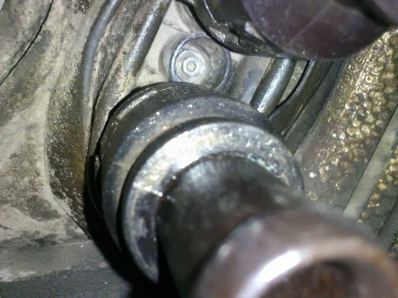

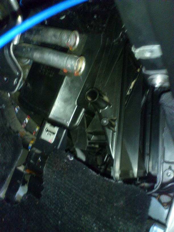

Сообщение nikita-kit » 13 ноя 2012, 22:53
с позволения автора темы публикую его фотоотчет:
