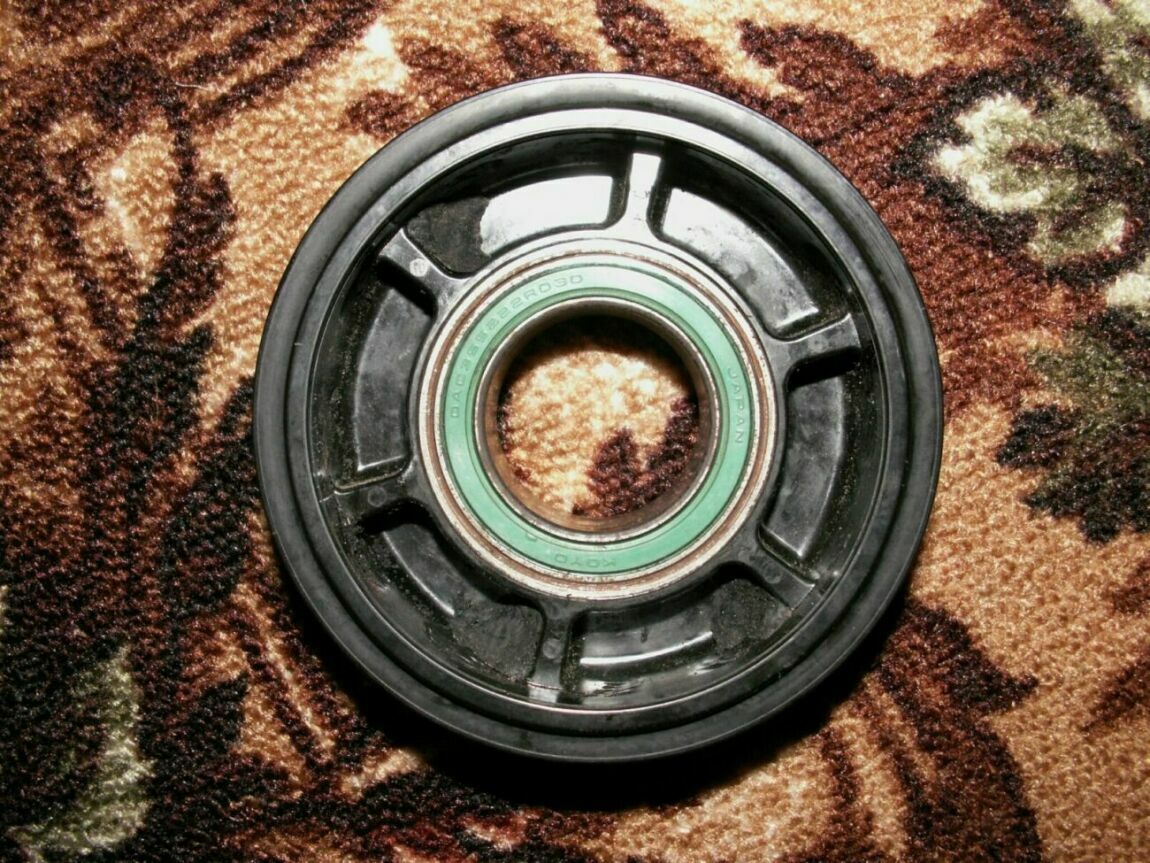

Доброго всем вечера!Коротко!Появился грохот под капотом на холостых.Приехал к мастеру.Ролик натяжителя ремня скачет как сумашедший.Заменил натяжитель.Грохот!Скинули ремень.Работает нормально.Диагноз-компрессор!Поставил короткий ремень в обход компрессора.Нормально.Но сегодня утром его порвало.Что и следовало ожидать,так как ставил временно. Похожий(но более узкий)ремень.Решил снять на шкиве лепестки(как писали на форуме) и поставить свой родной ремень.По идее компрессор не задействован,крутится только шкив.Завёл-грохот не пропал. :( Кроме как на подшипник шкива думать больше не на что!Вопрос!!! Шкив отдельно возможно приобрести? В Етке не бьётся как отдельная деталь,на схемах есть отдельно.Или есть возможность поменять подшипник шкива?
Кто сталкивался или знает номер шкива,подшипника и где их заказать-отпишите пожалуйста.Сейчас езжу с танковым грохотом.Понимаю-долго так не проездить!
Может у кого нерабочий компрессор завалялся-куплю шкив.
Заранее благодарен!

Сообщение slavik049 » 15 дек 2012, 21:04
сам то шкив ты снимишь да толку то что ....подшипник не найти отдельно :( по крайней мере так глаголит "энэт" http://www.audi-club.ru/forum/attachmen ... 1303754148

Вынуть то можно ...подбором думаю не выйдет ...продается все в сборе :(
думаю есть смысл попробовать заказать его на заказ сделать (у нас есть такие конторы)только нужно разобрать все и убедится что это именно он накрылся а не потроха!
Когда снимешь его померяй его параметры ..вот нарыл вроде есть номер его и контора http://www.podshipnik.ru/catalogue/clas ... ?elid=3586

Подшипник кондея по ЕТКЕ может отдельно и нет, а по жизни - есть)). Обычно там 35*52*20 мм. Но в инете натыкался еще на один, его размеры щас не помню

Чиф95 писал(а):Подшипник кондея по ЕТКЕ может отдельно и нет, а по жизни - есть)). Обычно там 35*52*20 мм. Но в инете натыкался еще на один, его размеры щас не помню
значит в верху ссыль давал подходит...Но все равно нужно снять и убедится в размерах..я так думаю.

Сообщение Чиф95 » 15 дек 2012, 22:15
Да, шкива. Почитай первую ссылку, там фото есть по разборке
