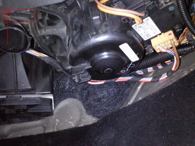

Всем привет, сори, возможно что такая тема уже есть, но я в финляндии с телефони и прочитать не могу( сегодня перестал дуть воздух с печки, а ехать до дома далеко и завтра( подскажите что можно сделать? Вчера мыл машину, сейчас -4 на улице, могло что то умереть?

дак причин-то много может быть.предохранитель сгорел,провод какой-нить перетёрся,сам моторчик крякнул.ты хоть бы шнурок с собой в финляндию взял.
Re: Не работает вентилятор!!
Сообщение slavik049 » 10 янв 2013, 20:00
проверь подав напряжение напрямую..будет ясно он или проводка.
Сообщение Overbruck » 10 янв 2013, 20:00
Нет шнурка(( а где предохранитель на моторчик? Бардачек снял, при включении печки какой то щелчек около моторчика.

Снять моторчик не могу( читал отчет написано повернуть его против часовой стрелки, а он не поворачивается

Спасибо, не могу найти лепестки которые надо повернуть(( подскажите

Должен повернуться против часовой.Не думаю,что у вас там что-то особенное.Напишите какой двигатель у вас,сейчас эльзу гляну

По снятию вот что нашел,так же как и в отчете
Снятие
Снятие приточного вентилятора -V2- производится со стороны пространства для ног переднего пассажира.
– Снять перчаточный ящик → Внутренние арматурные работы; Ремонтная группа68.
– Снять термозащитный экран → Илл.
– Отсоединить разъём -A- от приточного вентилятора -V2-.
– Открутить винт -B- на корпусе приточного вентилятора -V2- (1 Нм).
– Разблокировать фиксатор -2- и, повернув вентилятор -V2- в направлении -стрелки-, вынуть его.

подскажите, где эти защёлки, я не могу найти.. начала свистеть печка, хочу снять почистить..

засунь голову как можно дальше и увидишь..фото у тебя недостаточное.. выше тебе привели картинку с этими лепестками

их откручивать надо или отстегнуть?

Overbruck писал(а):подскажите, где эти защёлки, я не могу найти.. начала свистеть печка, хочу снять почистить..
Вот эту пластмасину вниз отожми, после этого за нее же сможешь повернуть.
Подать напряжение напрямую на вентилятор можно на желтый и коричневый провод в правом верхнем углу твоей картинки (полярность не знаю). Естественно, перед этим лучше вытащить штекер из разъема.

А провернуться он должен сильно? У меня буквально на 5 градусов повернулся. И после этого он просто вниз вытаскивается или есть какая то хитрость?

anton110985 писал(а):А провернуться он должен сильно? У меня буквально на 5 градусов повернулся. И после этого он просто вниз вытаскивается или есть какая то хитрость?
Не помню, на сколько градусов, выявляется опытным путём. Вываливается вниз - хорошо, не вываливается, - можно еще пошатать и покрутить.
