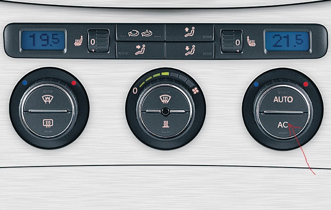

я зимой когда включаю авто режим горит диод авто и внизу под ним загорается диод кандея АС
так вот я автоматом его хз зачем, но всегда отключаю типо нахрен он мне зимой кандей врубает, а тут думаю ну не настолько ж бургеры тупые и не зря он врубается :D
подскажите плиз нубасу таки нужно эту кнопку трогать в режими авто и что она дает? :oops:

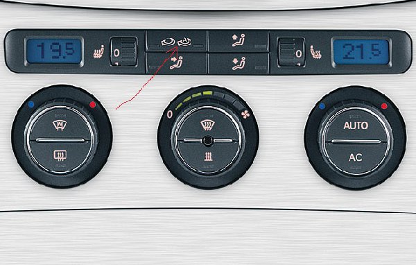

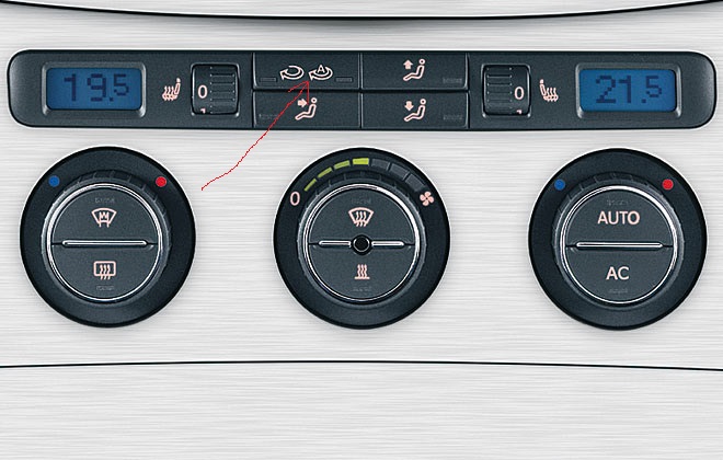

еще для меня темный лес когда нажимать кнопки рециркуляции и чем отличаются режимы...у меня именно такие как на фото

Кондей зимой подсушивает воздух, и салон прогревается быстрее. Так же не потеют окна во влажную погоду. (я тоже всегда отключаю)
про рециркуляцию: одно нажатие - левый диод - это принудительное закрывание/открывание заслонки. Второе нажатие - правый диод - включает автоматический режим - закрывается, когда останавливаешься, открывается, когда едешь. Типа в пробках помогает не дышать выхлопными газами.

На счет кондея ты ошибаешься, зимой он не работает. Он срабатывает при 5 градусах выше ноля

Может быть :? Тогда почему автоматически лампочка АС не гасится, если компрессор не работает?

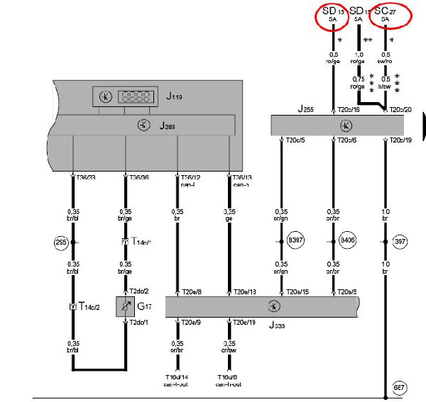

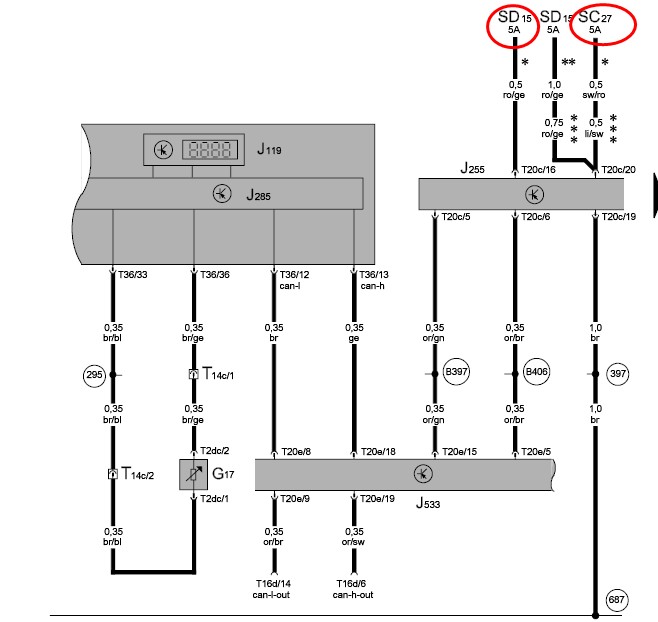

Все установил Васю. Вообщем не находит шнурок блок климата!!! Значит сто пудов это предохранитель да??? Можете подсказать какой именно? Что то неохотно их все подряд пересматривать. Заранее благодарен.
Passat B6
Сообщения: 168
Зарегистрирован: 05 ноя 2010, 16:51
Re: ПОДСКАЖИТЕ ПО КЛИМАТ-КОНТРОЛЮ
Сообщение pashustic » 27 ноя 2013, 07:19
Passat B6 писал(а):Все установил Васю. Вообщем не находит шнурок блок климата!!! Значит сто пудов это предохранитель да??? Можете подсказать какой именно? Что то неохотно их все подряд пересматривать. Заранее благодарен.
ВОт!!ДВа преда
С блок- водительская сторона в торце, D- пассажирская. Может быть один пред. Смотрите согласно комплектации.

Сообщение Passat B6 » 27 ноя 2013, 09:15
А на самом блоке предохранителей нельзя показать какой. По схеме что то не понятно
Passat B6
Сообщения: 168
Сообщение pashustic » 27 ноя 2013, 09:17
Passat B6 писал(а):А на самом блоке предохранителей нельзя показать какой. По схеме что то не понятно
Как показать? :shock:
27 со стороный водителя, 15 со стороны пассажира.
Фонарик в руки и гоу к машине. Там все подписано. ;)
