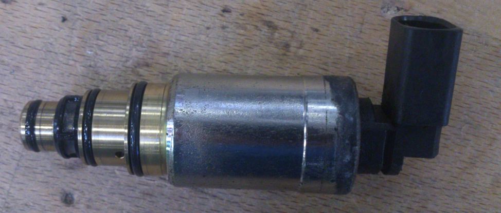

В общем проблема такая, Passat b6 2.0 TFSI BPY
Не включается компрессор кондиционера,т.е не дует холодный воздух и при включении A\C двигатель не получает нагрузки,как стоит на холостых,так и остается.
Заехал на диагностику,заправили хологента,но ничего не изменилось,приговорили компрессор,но мастер сказал что у меня фишка сломана к компрессору,он ее прозвонил,говорит все приходит,а что дальше с проводкой в самом компрессоре не знает,пока не снимет.
И вот возник вопрос,а что там может сломаться или перегореть,когда крутится никаких шумов нет.
Спасайте комрады,а то сопрею))))

Скорей всего клапан накрылся

насколько я знаю, начиная с 6го пассата стоит компрессор который постоянно работает и охлаждение управляется клапаном. Если хладагента в системе нет- компрессор сгорает.

Сообщение maikllss » 21 май 2013, 20:36
а не может быть проблема в предохранителе,раз после включения a\c ничего не происходит,не хрустит,не гудит,крутит нормально
а то 30 т.р. как-то грустно отдавать?

Сообщение andruxa77 » 21 май 2013, 21:19
К сожалению здесь "малой кровью" врядли отделаешься. У меня тоже не хрустело, не гудело, центральный болт вращался, хладогент заправлен был и не холодило. Если только фишка не сломана так что на клапан физически питание не идет. Надо будет свой клапан потестить может он тоже рабочий а меня просто развели :) У него через фильтр идет забор и через "маленькие дырочки" выход?

Re: не включается компрессор
Сообщение maikllss » 23 май 2013, 22:07
в том и проблема,у меня фишка на компрессоре рассыпалась,на выходных буду снимать и с тестером её прозванивать,может в ней всё дело.

Сообщение Sergei_Spb » 23 май 2013, 22:58
А каким образом к этому клапану лучше подобраться? А то сверху вроде никак, а если снизу, то защиту нужно снимать и машину поднимать. И возможно ли его снять самостоятельно?
Sergei_Spb
Сообщения: 13
Зарегистрирован: 05 авг 2011, 14:33
Сообщение maikllss » 24 май 2013, 22:37
да вот и сам думаю,сегодня полез,руку можно засунуть и все.
видимо без ямы никак.
надо снимать защиту и .т.д.
