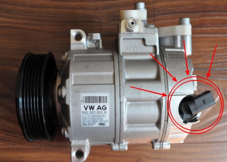

Проблема такова... Сломан регулирующий клапан компрессора. Я указал его на фотографии. Интересуют несколько вопросов. Где купить, какой номер детали. Не могу найти вообще. Меняется ли отдельно? В продаже они есть, но не уверен что именно к моему компрессору. у меня Passat B6 BMR дизель 170 сил. Помогите плз

Для начала было бы неплохо определить производителя компрессора, на корпусе должна быть наклейка.

Корпус не видел. Но кое что выяснил. sanden pxe16. а вот вроде номер клапана 14127700.

zvukodel писал(а):Корпус не видел. Но кое что выяснил. sanden pxe16. а вот вроде номер клапана 14127700.
Номера клапанов от V15-77-1013 до V15-77-1020
Ваш видимо один из этих: 1013,1014,1018,1019,1020.

zvukodel писал(а):Проблема такова... Сломан регулирующий клапан компрессора. Я указал его на фотографии. Интересуют несколько вопросов. Где купить, какой номер детали. Не могу найти вообще. Меняется ли отдельно? В продаже они есть, но не уверен что именно к моему компрессору. у меня Passat B6 BMR дизель 170 сил. Помогите плз
Sanden Трактор, Denso З :) ажигалка, клапан стоит пол компрессора, проще купить новый в сборе здесь на форуме продают новый за 12000

Нашел клапан! не дорого 2700. Достанут за 3-4 дня. [url]http://ttk-ac.ru/клапан-регулировочный-pxe16.html[/url] компрессор не хочу менять. этот пока жив. Если будет поставлен вердикт о смерти компрессора - то куплю... а уж клапан продам подешевле)))) Уверен, что желающие на него найдуться

:yes: правильно думаешь! И если поставить без промывки всего то ему жить ой как не долго! :(

Там хозяин не такой как утром. Ну я не разбираюсь в тачках, но людей вижу. Там у человека на лице у самого удивление. Про климат он сам сказал, мы даже не проверяли особо климат. дует и дует. Но он признался, показал фотку клапана, и сам скинул. Говорит хотел сделать, но не успел. Но скидку по климату мы дополнительно обговорили.
По итогам советуете менять в сборе компрессор? + промывать систему?

zvukodel писал(а):По итогам советуете менять в сборе компрессор? + промывать систему?
ИМенно!!Грамотный путь! + посмотреть состояние радиатора!

Там олени отломали ножку пластиковую с контактами когда заправляли. Когда пытались клапан перепаять - чето не так пошло... короче запороли до конца. Вот он не заправлен и без клапана. Это как говорит хозяин.

zvukodel писал(а):Там олени отломали ножку пластиковую с контактами когда заправляли. Когда пытались клапан перепаять - чето не так пошло... короче запороли до конца. Вот он не заправлен и без клапана. Это как говорит хозяин.
Будем надеется что правда ....пробуй ставь клапан там видно будет . ;)

два лан... че тратить лишнее... ставить сразу компрессор + промывать да заправлять.... лето же на дворе) не потеть же в машинке)

Просто совет .....меняй шестигранник ... и ремень глянь ...и гоняй на здоровье.
