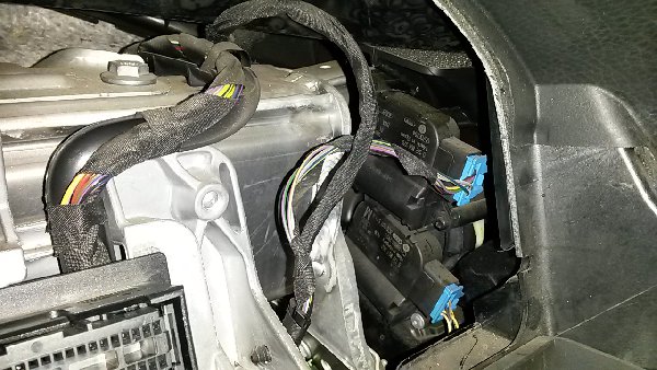

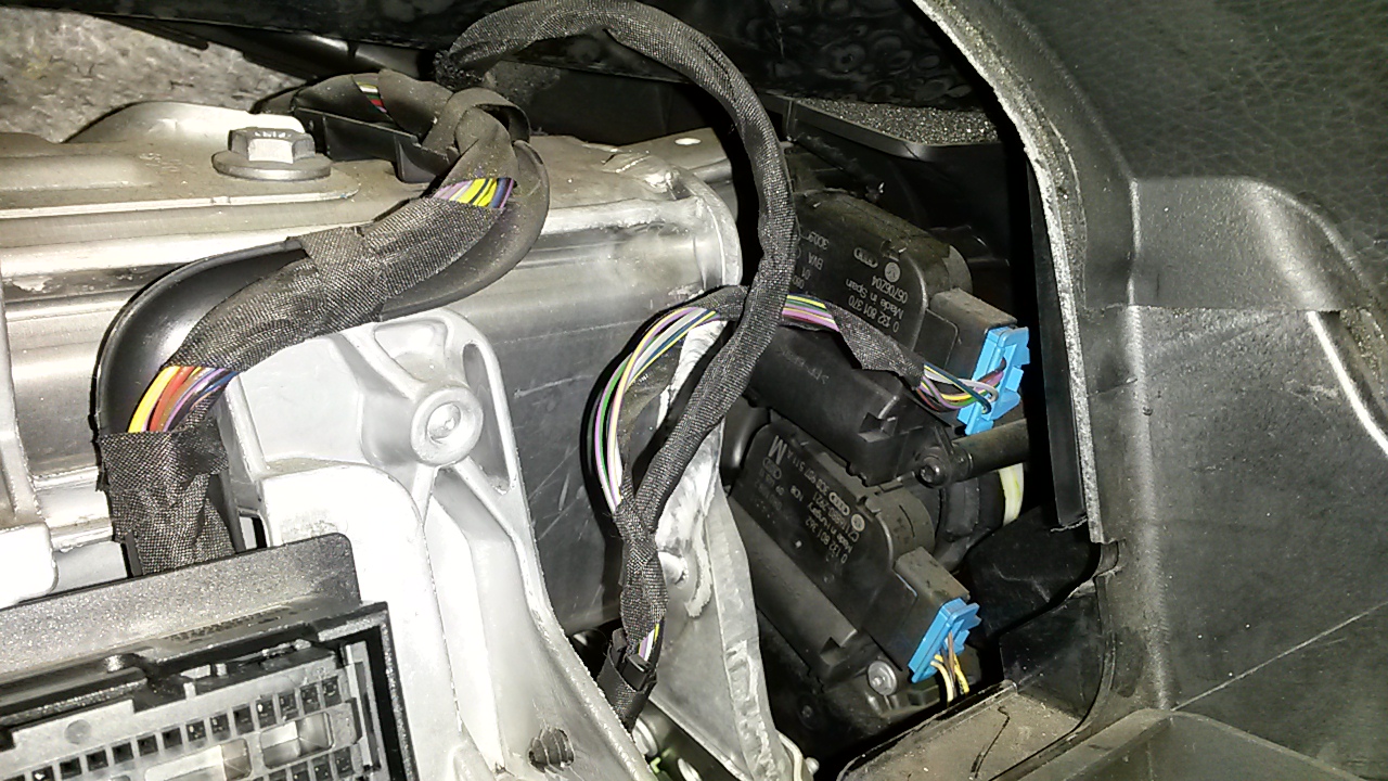

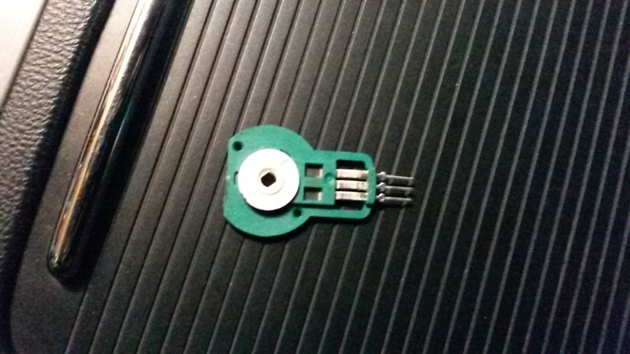

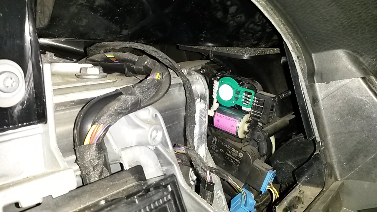

Сообщение Fil102 » 16 окт 2015, 17:51
alexB62009 писал(а):
кирил писал(а):Привет всем этот мотор находится вверху панели где стоит центральный воздуховод где еще на панели мелкая сетка. Я так понял у вас не дует из центрального воздуховода как у меня ? Я узнавал сколько будет стоить замена все говорят по разному в Германике мне сказали что надо снимать панель и одна работа будет стоить 8 руб. в ВАГсервисе озвучили 2 руб. и + 3.6 руб. сам мотор привода.
Спасибо за информацию, я его уже снял, попробую реанимировать, кстати снимается не особо сложно, сняв панель приборов к нему можно подобраться, только когда я его снимал, он снялся вместе со штоком который регулирует открытие/закрытие заслонок, и вставить обратно этот шток очень проблематично, надо попасть в паз, думаю надо со стороны бардачка разбирать и смотреть, может от туда чем помочь можно, сейчас у меня центральные воздуховоды в закрытом состоянии, не напрягает, может и до весны отставлю, когда потеплеет.
alexB62009, спасибо тебе за данное сообщение. Сняв щиток приборов мгновенно определил где находиться V213 (вкл. зажигание и щупай какой стучит), но снять его не легко. Поэтому я поступил иначе, разобрал не снимая (располовинил корпус моторчика). Снял этот позиционер положения заслонки, почистил, собрал и все отлично. Благо уже не первый раз сталкиваюсь с данными моторчиками и есть уже опыт в их разборе и чистке. Ребята не нужно разбирать торпеду и не стоит мучиться откручивать моторчик все проще если его разобрать на месте. Кстати сняв крышку моторчика удобнее подобраться к нижнему винту его теперь хотя бы видно. Времени занимает чуть больше чеса если вы знаете как снять щиток проборов, там всего два винта в нижней части щитка. Как почистить позиционер читайте форум, все переписывать не смысла. Хотел только подсказать как разобрать моторчик без гемора. Всем удачи!
без крышки моторчика
верхний v213

Re: проблемы с мотором заслонки v213
Сообщение Daniliv » 21 окт 2015, 10:22
Молодец, и V 158 как на ладони, не надо быть акробатом чтоб подлезть к ним :good:
