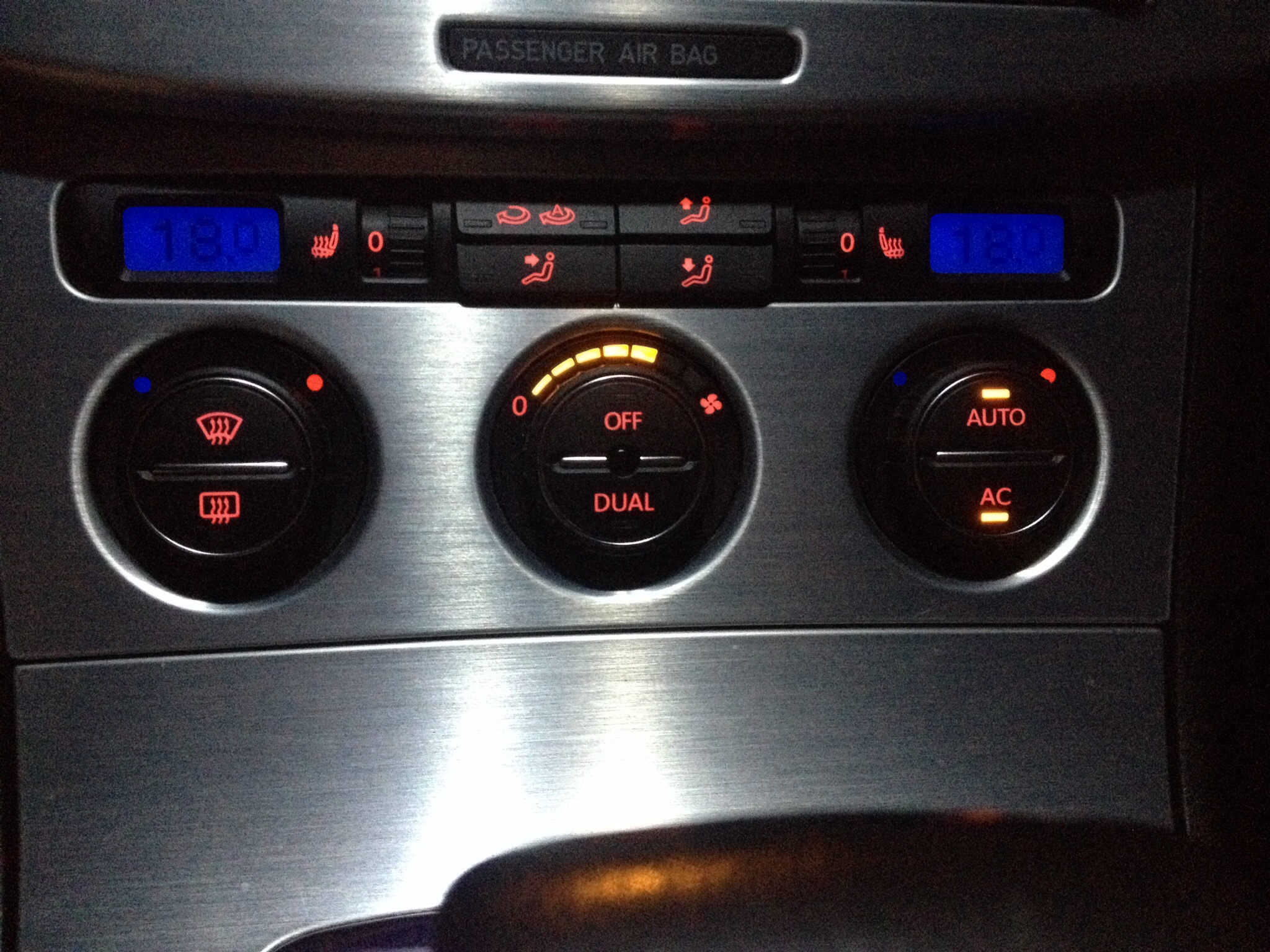

добрый день! прошу вашей помощи. При заведенной машине (машина разогретая) с левой стороны дует горячий воздух постоянно даже при включенном кондее, а с левой стороны все работает исправно, грешил на заслонку, но скорей всего дело не в ней, т.к. когда машину глушу и и оставляю включенное зажигание то и с лево и справо все работает исправно, немогу понять в чем дело! Помогите разобраться!
