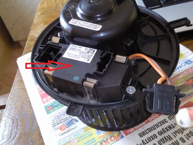

Сообщение Daniliv » 10 фев 2015, 00:24
Вот он

Сообщение alexydh569 » 10 фев 2015, 09:01
Спасибо. А номер этого блока можно? На фото не могу различить.

Daniliv писал(а):Вот он
Это блок управления вентом от климатроника. Топику нужен блок резисторов.

Не понадобилась ничья помощь -ни электрика, только свои руки. Даже разбирать ничего не надо - он стоит возле фильтра салона -просто вставлен в разъем.
Заказал резистор и заменил. Все стало исправно.
