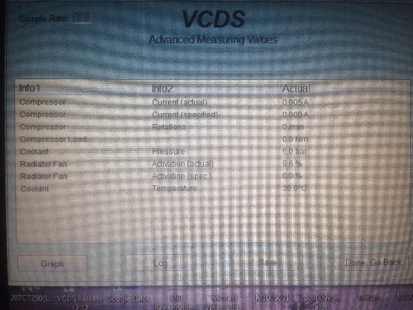

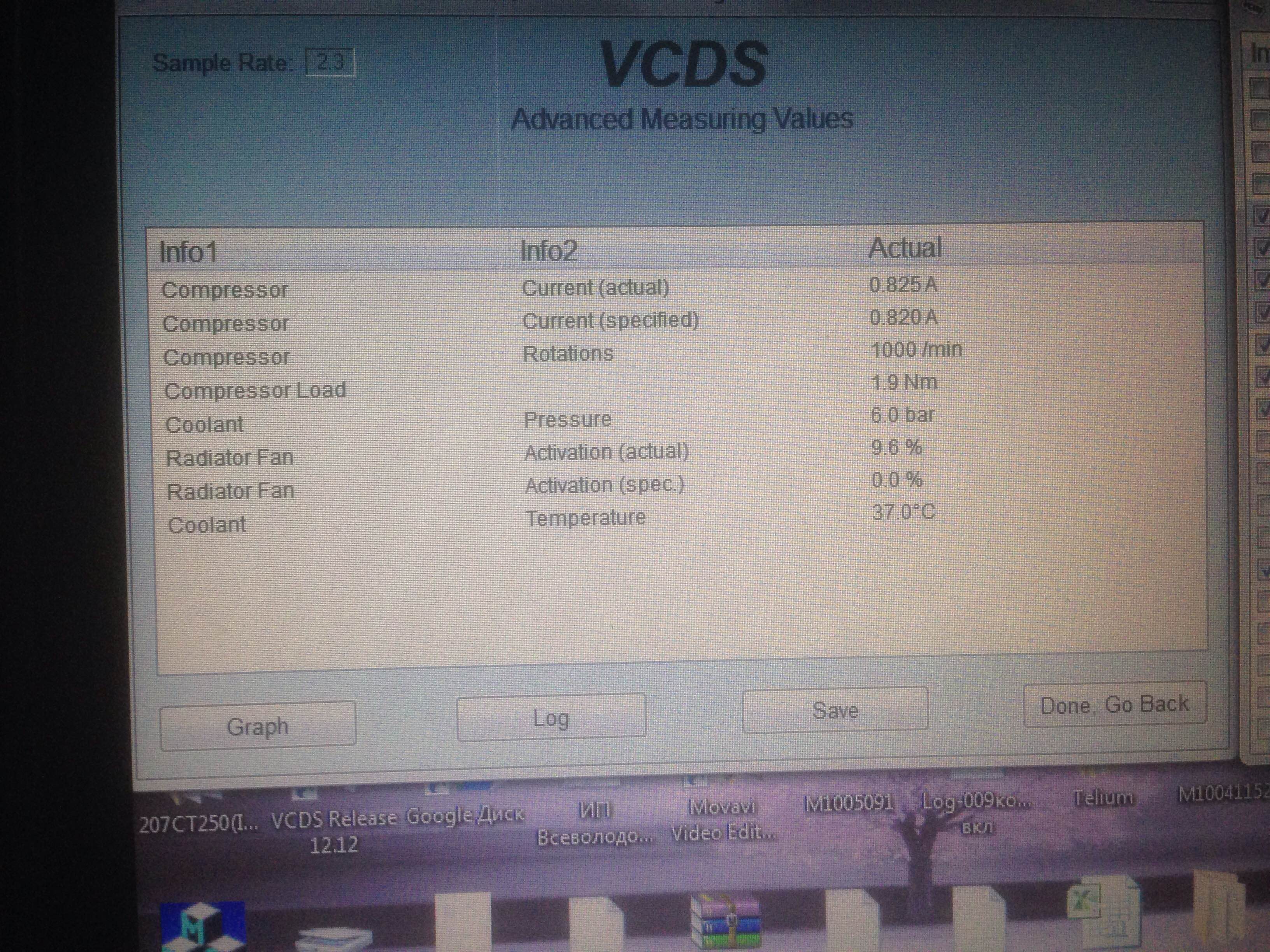

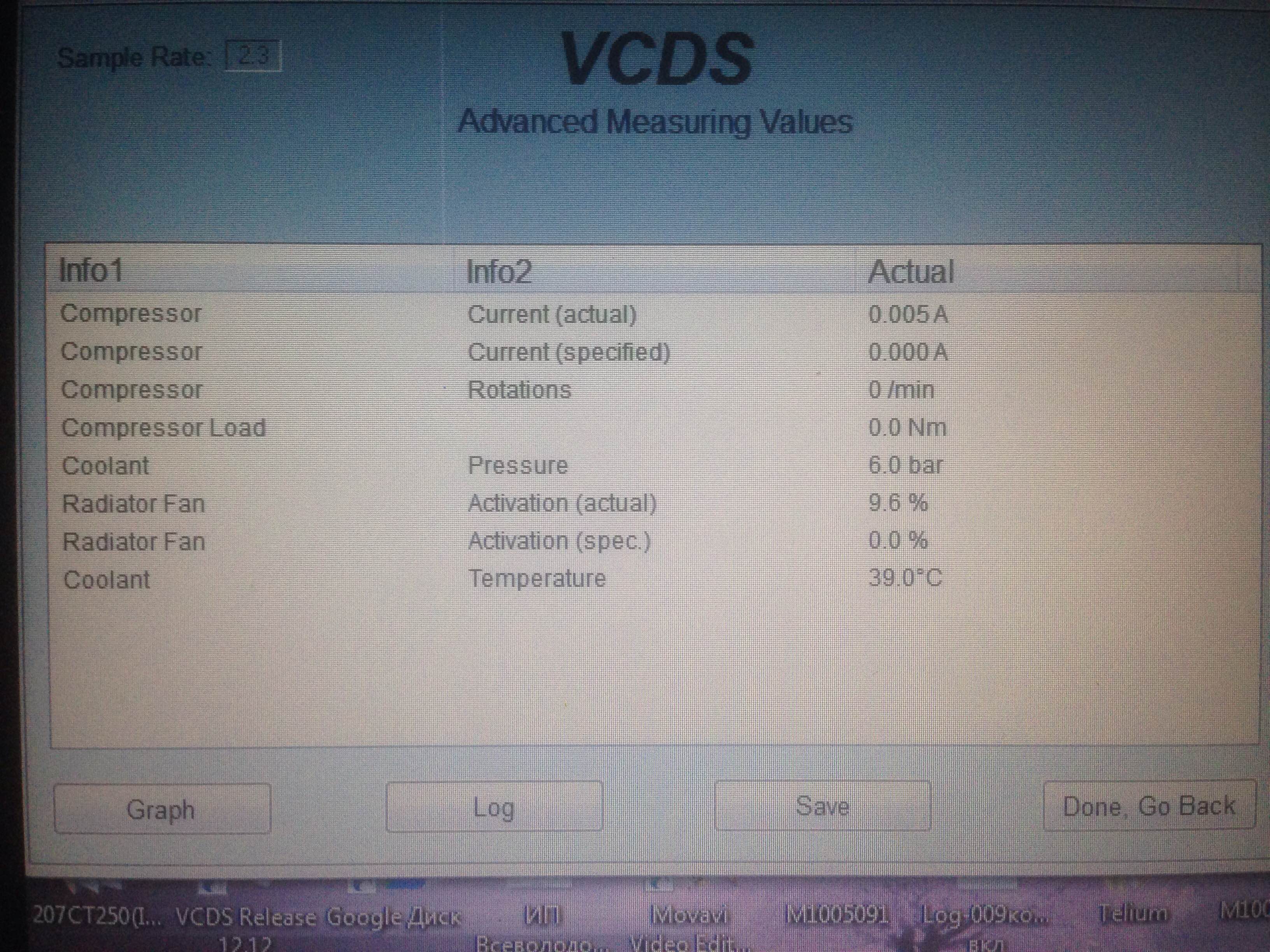

Всем привет! Похожей темы не нашел) Поэтому решил попросить помощи индивидуально,может кто сталкивался.
У меня мотор BVY, при подключении шнурка, вот что пишется (напруга на компрессор есть, давление хладогента тоже)
При выключении кондея пропадает напруга на компрессор. Куда копать ? Я понятия не имею. Подскажите кто что знает, пожалуйста! В дождь нихрена не видно, печка в дождь не варик! ))) :)

Сообщение shlerik » 27 июл 2015, 23:40
ссылку верную дали выше, почитайте, много чего узнаете.
И то что при выключении напруга пропадает это норма, вы же его отключили
И то что давление 6 бар, это равное уличному, а не то что создает компрессор. при включении оно должно повышаться, при выключении понижаться.
Скорее всего хана клапану или самому компрессору
