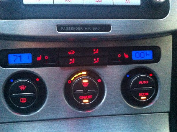

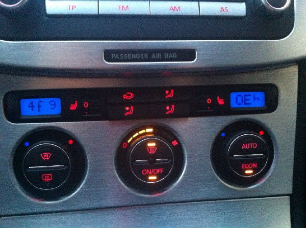

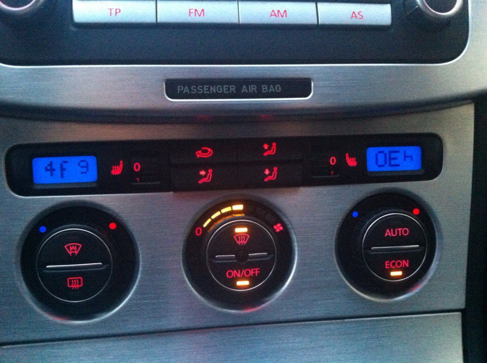

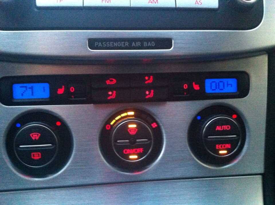

перестал дуть климат. Почитал форум, решил посмотреть ошибки. Вылезло 2:
1.
В принципе про это уже описывалось. "Исполнительный электродвигатель левой заслонки управления температурой воздуха-V158". Что делать особо не понятно, но хотя бы знаю куда рыть.
2.
А вот этот "зверь" мне неизвестен. Где только не копал про него. Ничего не нашел.
Может кто подскажет что это? и почему "погасла" печка?
Заранее спасибо)

ошибка 4f9 - это приточный вентилятор v2. Собственно как выше и написали умер моторчик печки, поэтому и не крутит. Я вот не знаю на блок климата и на моторчик один предохранитель или разные, если разные, то начинать надо с него. Можно еще попробовать почистить моторчик, а вдруг произойдет чудо :D
