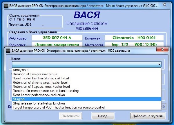

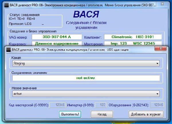

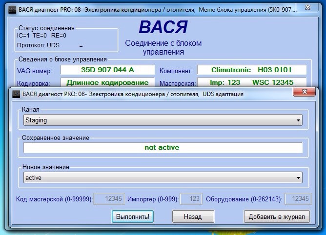

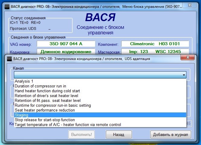

Сообщение GarryRun » 24 мар 2016, 20:05
типа как тест стрелок ? тогда вот
GarryRun
Сообщения: 291
Откуда: Зеленоград
Re: Тест климата
Сообщение maverickmsk » 24 мар 2016, 21:16
Именно!
Огромное Спасибо!!!
