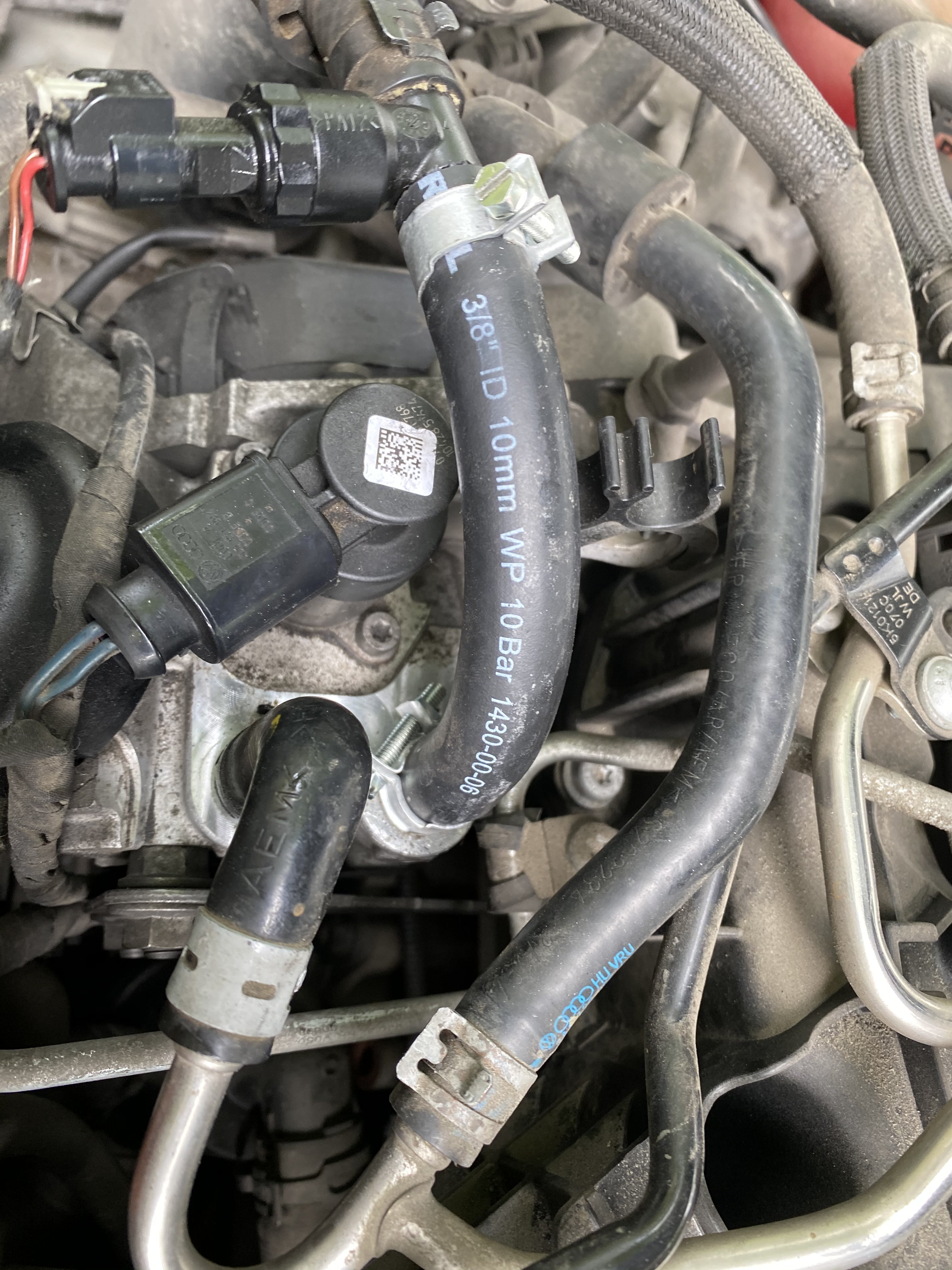

Сообщение VitalzR » 27 май 2020, 12:08
Поделюсь своим опытом на пассат 2011 года двигатель CLLA потек топливный шланг, срезал его и поехал в магазин для фур, там шлангов вагон всяких разных, итого подошел шланг 3/8 диаметром, хомуты там же подобрали, т.к. у меня не было съемника для родных решил не париться.
https://ibb.co/ySp0ZY2
если модераторы смогут вставить фото.
