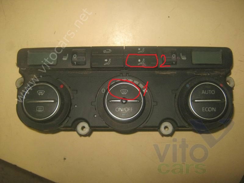

Комрады, кто подскажет как включить одновременно Обдув лобового стекла и обдув ног.
У меня работает не так как хотелось бы. Дует либо на ноги и начинает потеть лобовуха, либо дует на ветровое и холодно ногам (со стороны водителя и пассажира).
А хотелось бы чтоб дуло и на лобовое и на ноги тепло ... Зима холодно ))
Фото для наглядности с инета.

А две кнопки (на стекло и на себя) или все три кнопки сверху что мешает нажать ?

Сообщение Placent » 29 ноя 2016, 13:20
ну началось )) На магнитоле RCD300 кроме Радио и CD, ничего не отображается.
Сажусь в тачилу. Завожу машину. Немного прогрелась, начинаем двигаться.
Жмакаю кнопу № 1. Начинает дуть на лобовуху. Все зашибись, стекла чистые. Но понимаем что ц-ка немного ногам холодновато.
Жмакаю кнопу № 2. Загорается кнопа № 2 и тут же гаснет кнопа № 1. Все зашибись, в ноги дует теплый воздух. Едем радуемся в пробке минут 10 пока не начинает потеть лобовуха.
Жмакаю кнопу № 1. Загорается кнопа № 1 и тут же гаснет кнопа № 2. Тут же сдувает запотевание с лобовухи. Ну в общем жизнь удалась. Едем радуемся в пробке, пока не начинают снова мерзнуть ноги водителя и пасажира.
Жмакаю кнопу № 2 .......... вот и думаю как бы это дело исправить.

Кнопка 1 это максимальный обдув лобового. Что мешает нажать кнопку расположенную НАД кнопкой 2???

нажмите кнопку №2 и ту, что над ней. Думаю, будет счастье! :)

Над кнопой 2, это ветер в харю )) а не на лобовое (плюс боковые передние).

опишите ваше видение трех кнопочек со стрелками

Мое видение; Нажал на кнопу 1 и следом нажал на кнопу 2. В результате горят кнопа 1 и кнопа 2.
Если бы было решением " надо нажать " - одновременно, не одновременно, переменно и тд. я бы тут не писал.
Вопрос закрыт. Решения нет (

кнопка 1 это экстренный максимальный обдув лобового. При нажатии -весь одбув идет только на лобовое, все остальные режимы отключаются и это правильно.
Если кому то надо включить обдув В ноги+Лобовое+На себя , для этого они нажимают соответствующие кнопочки со стрелочками.
Извините если чем то обидел, но реально не пойму в чем проблема .
Есть три кнопки с тремя направлениями + кнопка экстренного обдува лобового.
Решение проблемы есть.

что то я загнался с кнопой 1. Попробовал так кнопу 2 и выше нее. В общем почти скажем все ништяк )) боковые только слабее обдуваются.
спасибо за помощь.
