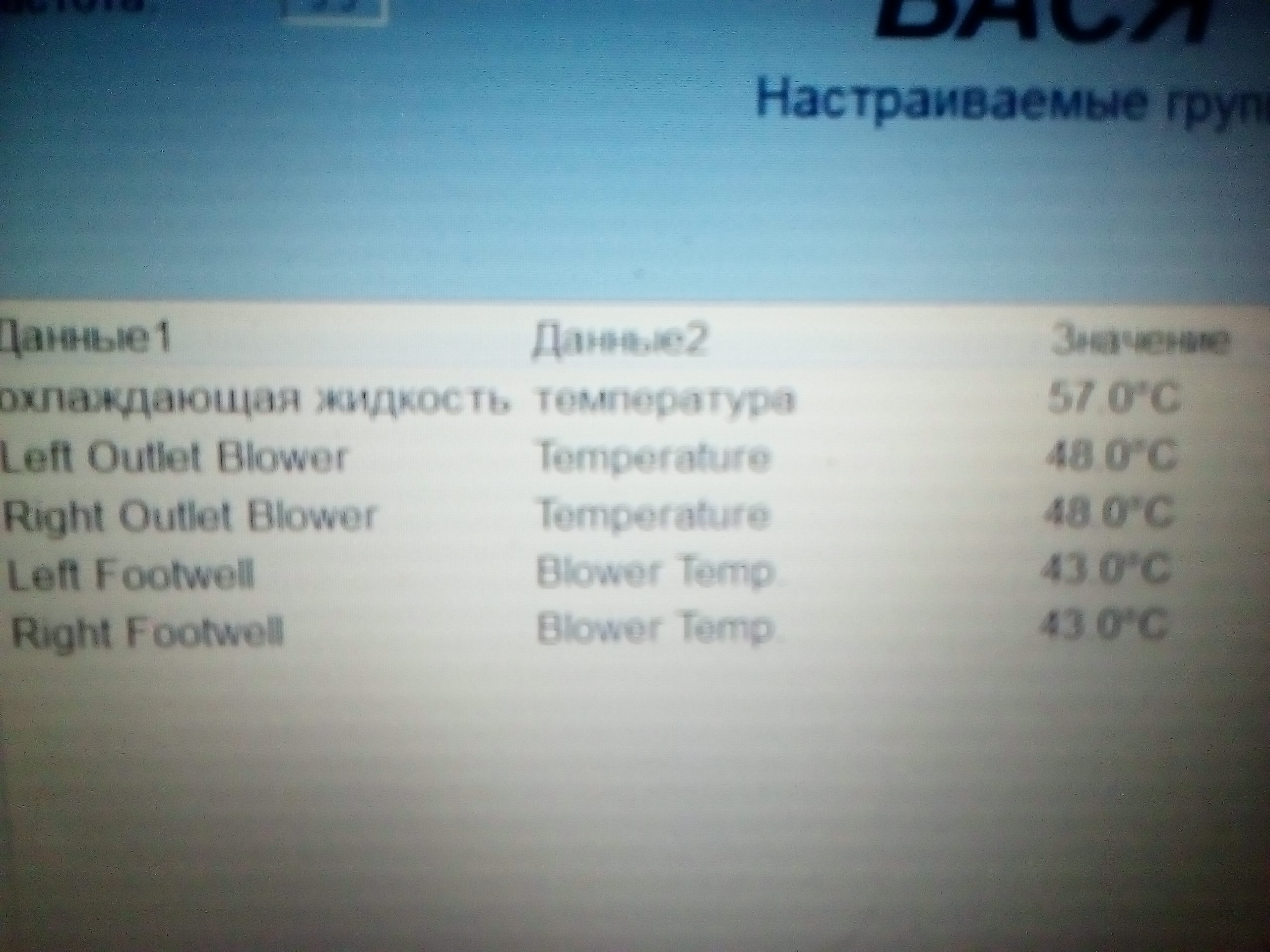

Сообщение yrma71 » 10 фев 2017, 20:15
А заслонки температурные полностью открываются ? Какие вообще показания температур выдаёт по воздухаводам?

Сообщение Realllniy » 12 фев 2017, 14:13
yrma71 писал(а):А заслонки температурные полностью открываются ? Какие вообще показания температур выдаёт по воздухаводам?
Это так, мысли вслух)
Где такое посмотреть можно? Какой блок, какие группы включать?

Сообщение yrma71 » 13 фев 2017, 10:59
по заслонкам посмотри визуально как они ходят, делаешь тест и смотришь на привада открылись/закрылись, после так в ручном режиме с максимального холода в максимальное тепло крутишь и опять наблюдаешь. по изменению горячего потока воздуха так сразу и не почувствуешь ( это же не кран с холодной и горячей водой) там время должно пройти.
