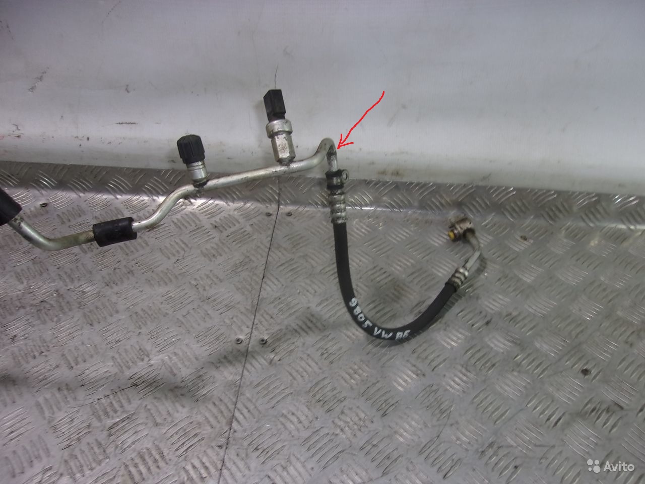

Сообщение Red_944 » 02 мар 2017, 23:58
boroda II писал(а):Есть еще вариант ремонта, без сварки. Поставить более длинный шланг, раз у тебя рядом с хомутом сгнила. Я ведь правильно понял что хомут шланга? Если варить, то шланг все равно менять придется, он от нагрева испортится.
Думаю попробовать отремонтировать трубку! Авось и прокатит... Спасибо за идею со шлангом! Только нужно приварить к обломанному концу ерш,что бы шланг держался на ней!
Обломилась вот в этом месте!
Red_944
Сообщения: 45
Зарегистрирован: 28 апр 2016, 20:59

Сообщение boroda II » 03 мар 2017, 08:43
Ёрш называют ёлкой.

Re: Подскажите в чем отличие!
Сообщение morpeh » 03 мар 2017, 17:57
и вы хотите там шланг обычным хомутом удержать? Или я чё то не догоняю?
+7 911 891 71 41
morpeh
Сообщения: 3257
Откуда: Псков
Сообщение boroda II » 03 мар 2017, 19:31
morpeh писал(а):и вы хотите там шланг обычным хомутом удержать? Или я чё то не догоняю?
Если шланг удлинять , то берется специальный шланг и обжимается специальными "стаканчиками"
получается так
шланги Goodyear обычно у всех.
Сообщение morpeh » 03 мар 2017, 20:15
получается так
вот с этим согласен! У нас фирма одна есть, "Гидроскан" называется, занимается этим. Раньше частенько туда обращался. Любой шланг с любой трубкой срастят!
Сообщение boroda II » 03 мар 2017, 20:27
morpeh писал(а):
получается так
Оборудование для обжатия шлангов для гидравлики трактора и шлангов кондиционера одинаковое. А вот стаканчики разные. На гидравлику идет сталь, для кондиционера алюминий.
На крайний случай можно и сталью обжать, но есть риск, что заржавеет и начнет пропускать. По моему опыту, обжатые новые шланги на старых трубках 3-4 года проходят точно. Основная проблема в наличии нужного диаметра шланга. В большинстве сервисов ассортимент не такой большой, часто ставят шланги на 1-2 мм большего диаметра чем надо. Шланги продаются бухтами по 50м примерно и не все готовы платить за них чтобы лежали для ассортименту.
