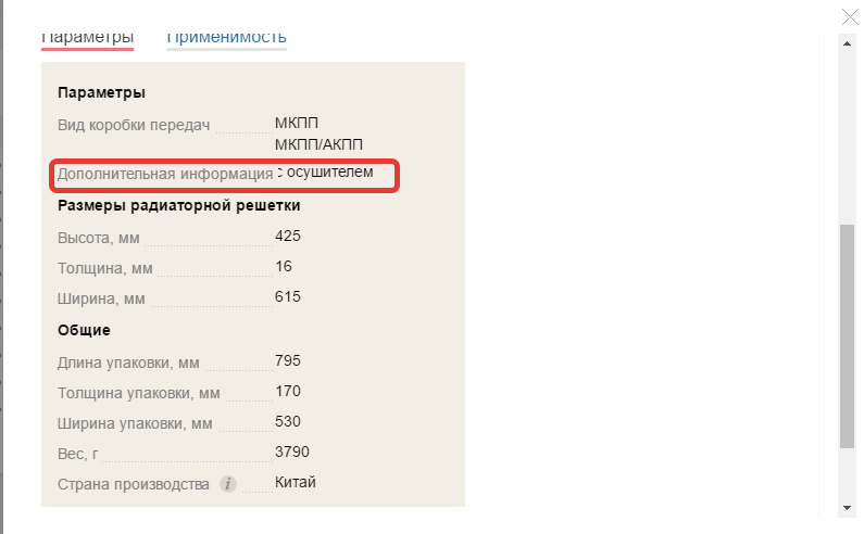

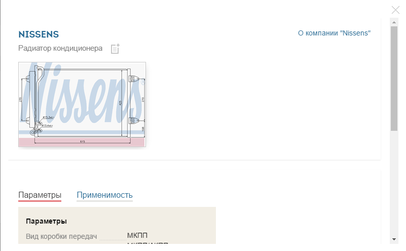

Сообщение morpeh » 28 мар 2017, 13:02
A320
+7 911 891 71 41
