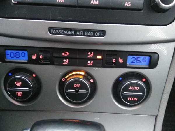

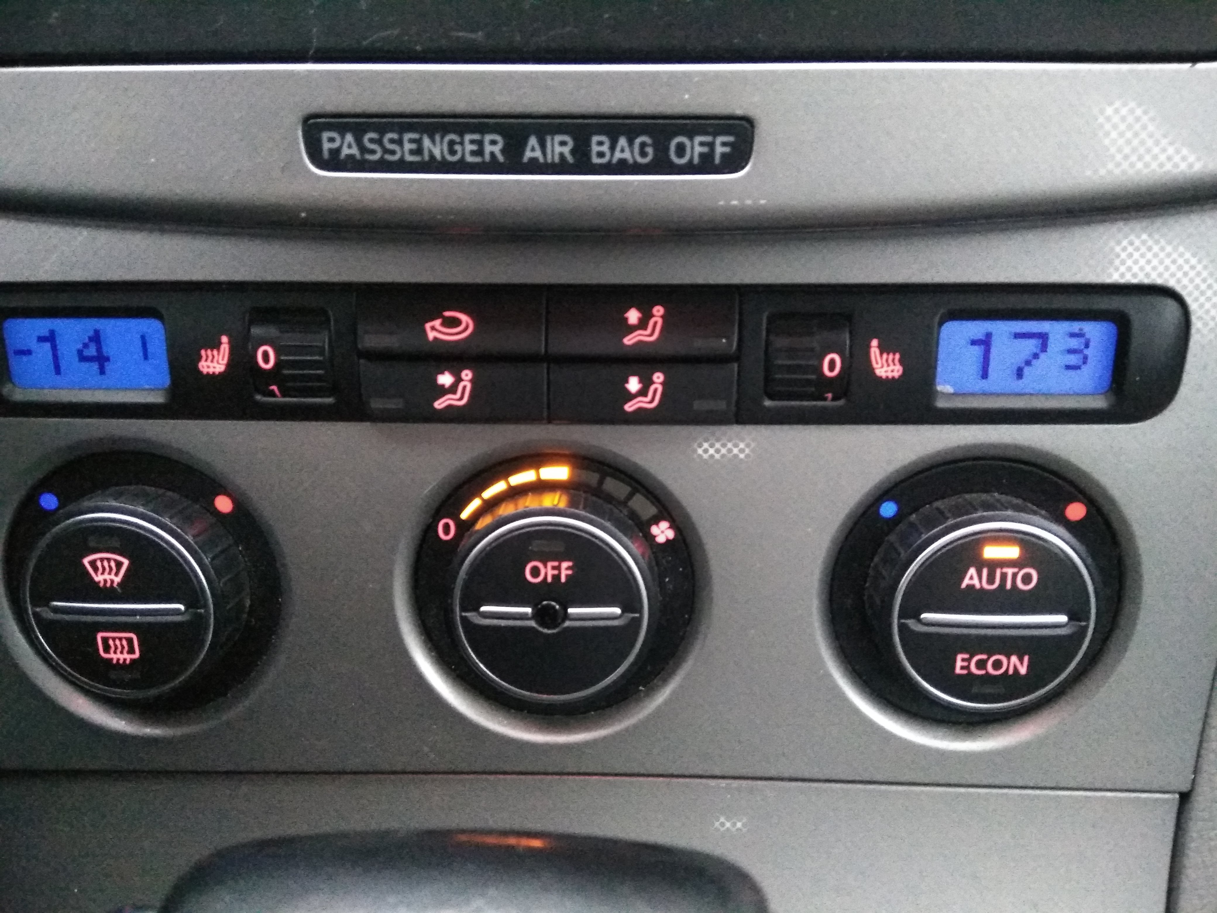

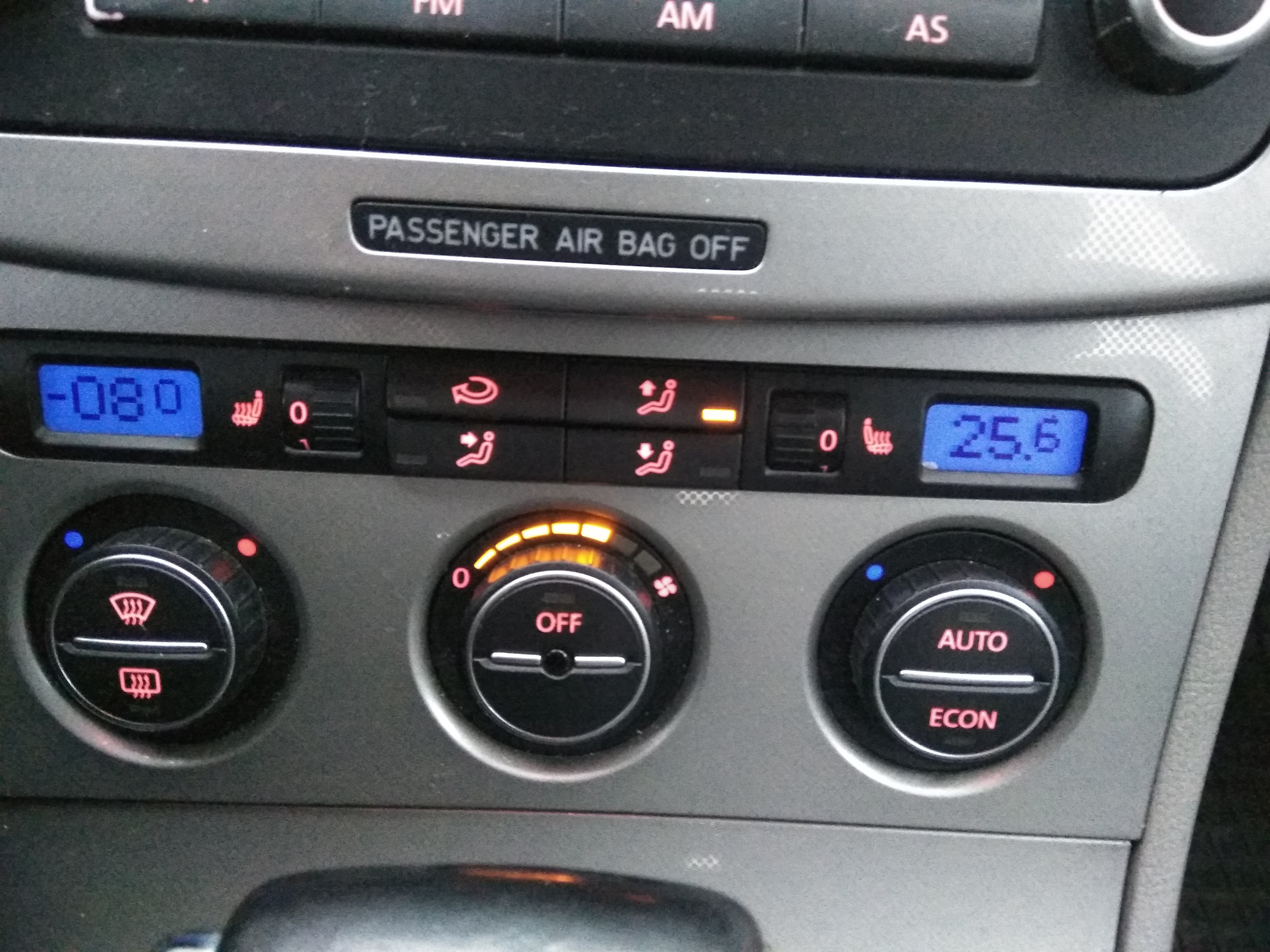

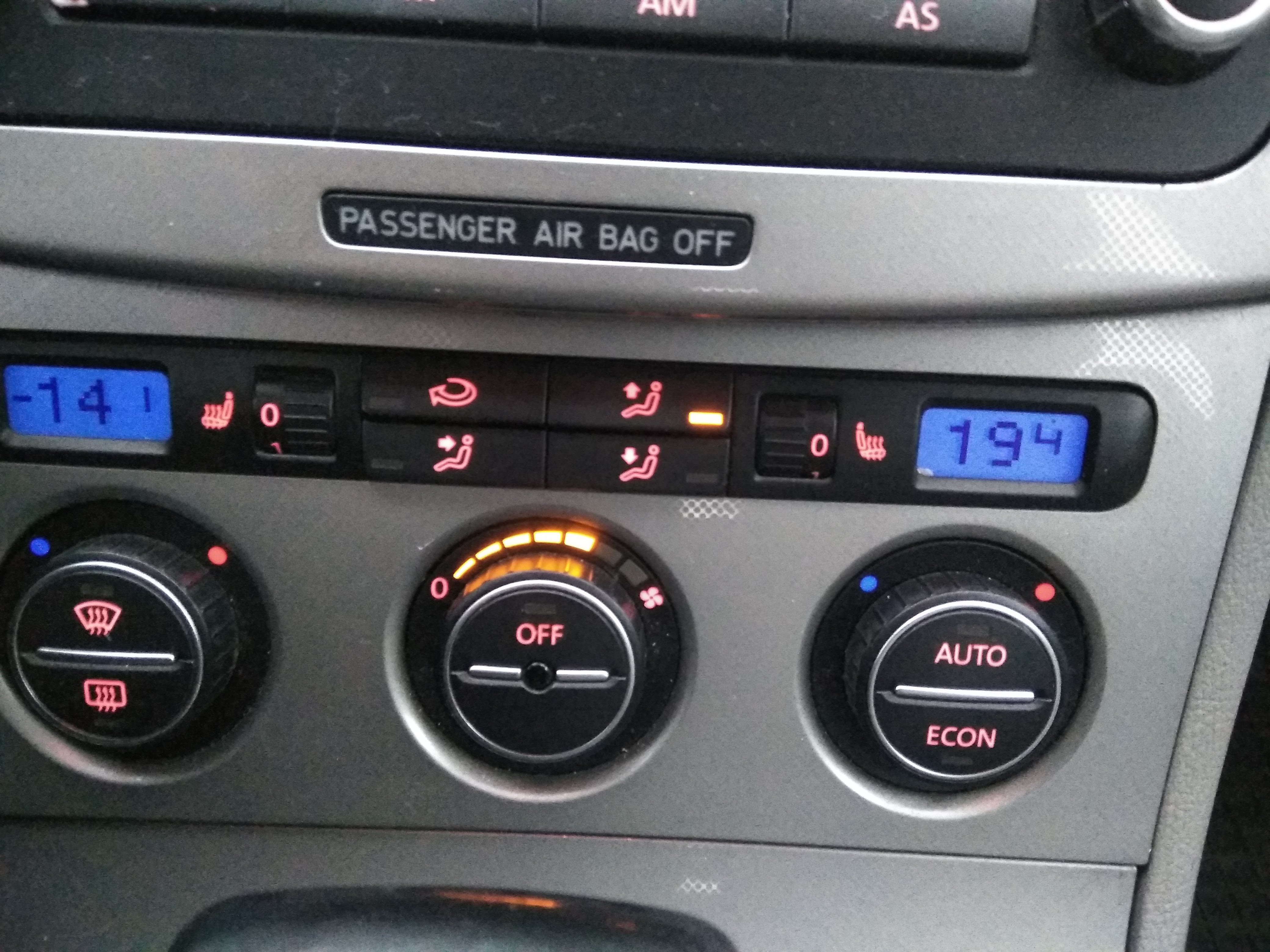

Добрый день. Возникла проблема с климат контролем. Температура с левой стороны по климату при диагностике через климу не выставляется больше 19.4. Хотя даже ставил на максимум. Если температуру ставить меньше 19 то температура меняется. Радиатор печки заменил летом на новый. Ошибок Васей читал нету. Подскажите куда дальше копать.

у меня был пассат с такой климой. там шаг 0.5 был, десятые доли не выставлялись.
а тут на фоте ваще минус кажет :shock:

SEAT писал(а):у меня был пассат с такой климой. там шаг 0.5 был, десятые доли не выставлялись.
Это режим диагностики.
Климаты у всех ВАГ одинаково показывают по 0,5 градуса
