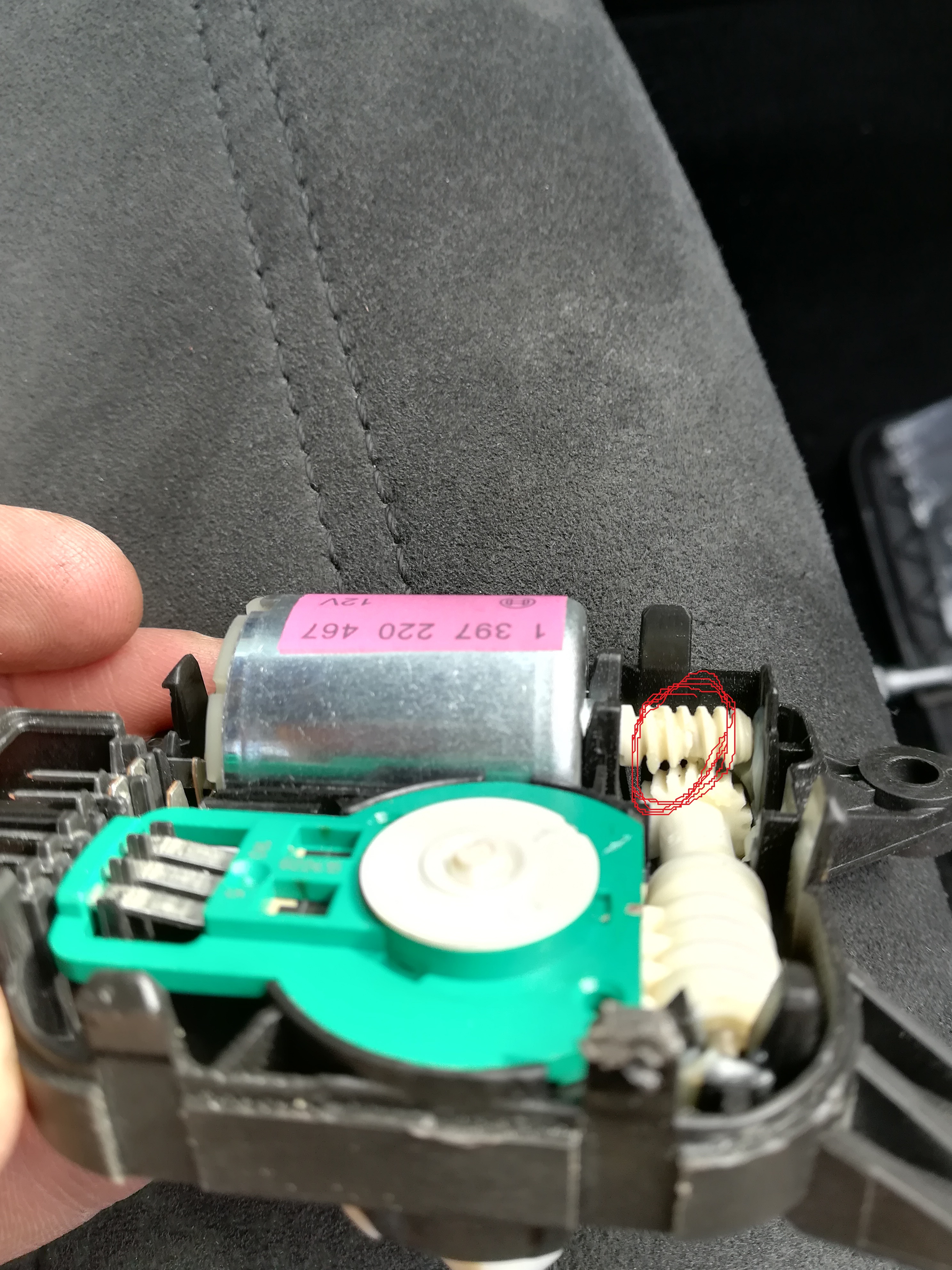

По теме- Чистка,либо (скорее всего) замена потенциометра заслонки рециркуляции(V113)

Сегодня после снятия заслонки и вскрытия ее обнаружил некую механическую неисправность
Часть витка,примерно в пол окружности было срезано (сломано)
Снял контакты промыл спиртом,просушил,установил,подцепил шнурок,при адаптации услышал небольшое трещание в районе заслонки...климат пока работает,дует исправно,но неисправную деталь начну искать уже сейчас!!!

Ребята берут на АЛИ,не дорого,и говорят нормально ходят.

Юра Криков писал(а):bako
Спасибо) посмотрю
bako
Сообщения: 68
Зарегистрирован: 21 янв 2013, 19:22
Re: ошибка климата 00716
Сообщение Шеховец » 24 май 2018, 14:57
bako
Тоже предстоит замена сервопривода...
Легко ли снялся моторчик?
Есть ли подводные камни при снятии?
Заказал на Али 860 руб, только ждать надо...
https://ru.aliexpress.com/item/OEM-Genu ... 33edK5r5Fw
2.0 FSI, BVY, МКПП, 2006 г.в., седан, HIGHLINE, DVM 1800G, ОооО.
Шеховец
Сообщения: 363
Зарегистрирован: 09 ноя 2010, 12:51
Откуда: Северодвинск
Сообщение Юра Криков » 24 май 2018, 21:27
Шеховец
Дружище,ты вроде в этак году пятнадцатом и чистил(снимал),и менял :? ,или я путаю?
Сообщения: 17694
Сообщение Шеховец » 25 май 2018, 09:22
Да Юрий!
Чистил, а позже поменял на китайские, но только: V107, V158, V159
Теперь пришла очередь V113, он вообще не работает - постоянно открыт...
Так как туда не лазил еще и по опыту доступа к другим моторчикам - то заранее спрашиваю о тонкостях с этим приводом....
P.S. Напомню для всех, что все моторчики в климате одинаковые и отличаются только видом рычажка - который можно снять со старого и установить на новый сервопривод...
