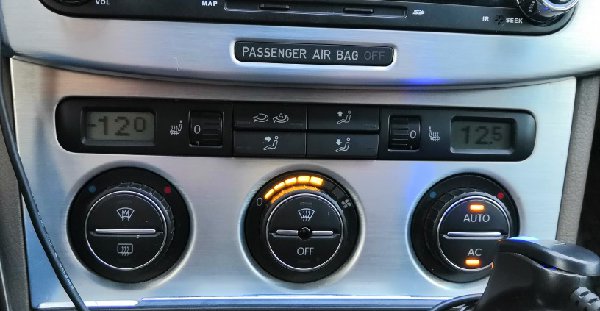

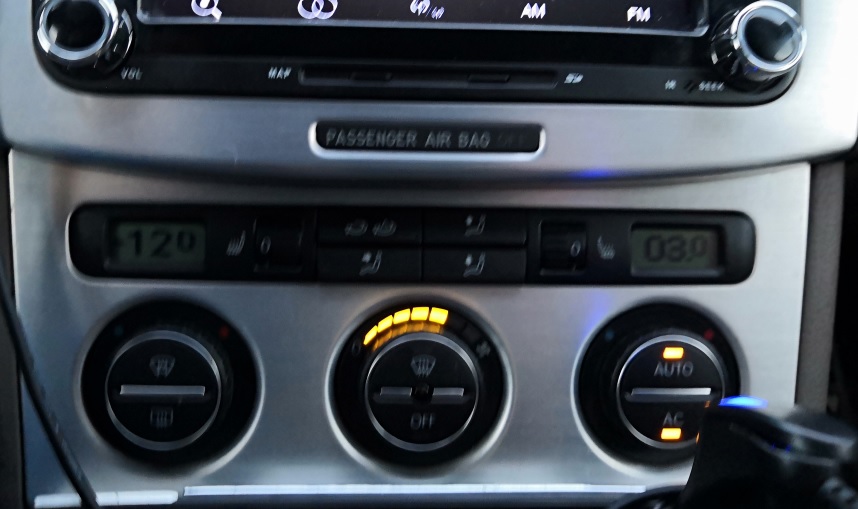

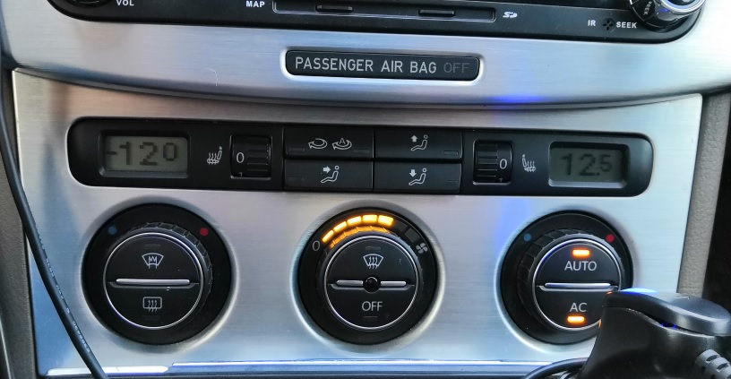

После чего вентилятор начал странно работать, а именно по формулировке режима считывания параметров из Climatronic, пункт - 12. Вентилятор Климат-контроля
значение (12 - 0 Заданное значение для напряжения работы вентилятора, вольт) либо медленно крутит (теплый воздух выходит из воздуховодов) значение 03.0, либо в максимальном режиме значение 12.5.
При достижении температуры антифриза 75-80 град, вентилятор включается и отключается (типа пуск/стоп) время работы примерно 7 секунд.
Среднее значение в вольтах и соответственно скорость вращения вентилятора возникает, когда салон очень хорошо прогрет.
При ручной регулировке (температуры) задвижки поворачиваются, при регулировке скорости вентилятора - ничего не происходит.
Шнурком были проверены ошибки - которых не оказалось.
Заменили регулятор вентилятора результат тот же.
Ещё раз шнурок и было замечено, что при проверке параметра подачи чистого воздуха выводится только фактическое значение, либо 3Вольта либо 8,3Вольта, показание заданного значения – прочерки. Скорость вращения вентилятора не меняется.
Я так понимаю при данной проверке вентилятор должен пройти цикл от минимального значения вращения до максимального.
Подскажите, плиз, куда дальше рыть....
