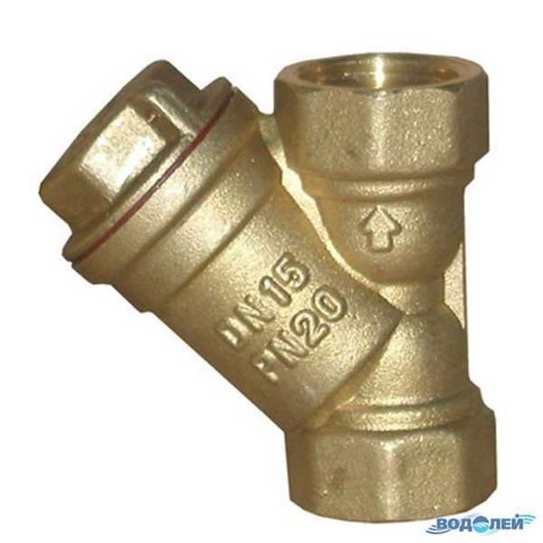

Добрый всем день! Поменяли мне радиатор печки(старый засорился) посоветовали приколхозить сантехнический фильтр перед радиатором печки. Может кто таким занимался? Кто поможет вариантами?

правильно посоветовали, можно вот такой грязевик поставить, но лучше конечно фланцевый с хорошим протоком. 8-)

Ставят фильтр топливный в трубку парортводящую на расширительный бачок. Но если система промытая и антифриз чистый, то это нафиг не нужно.
