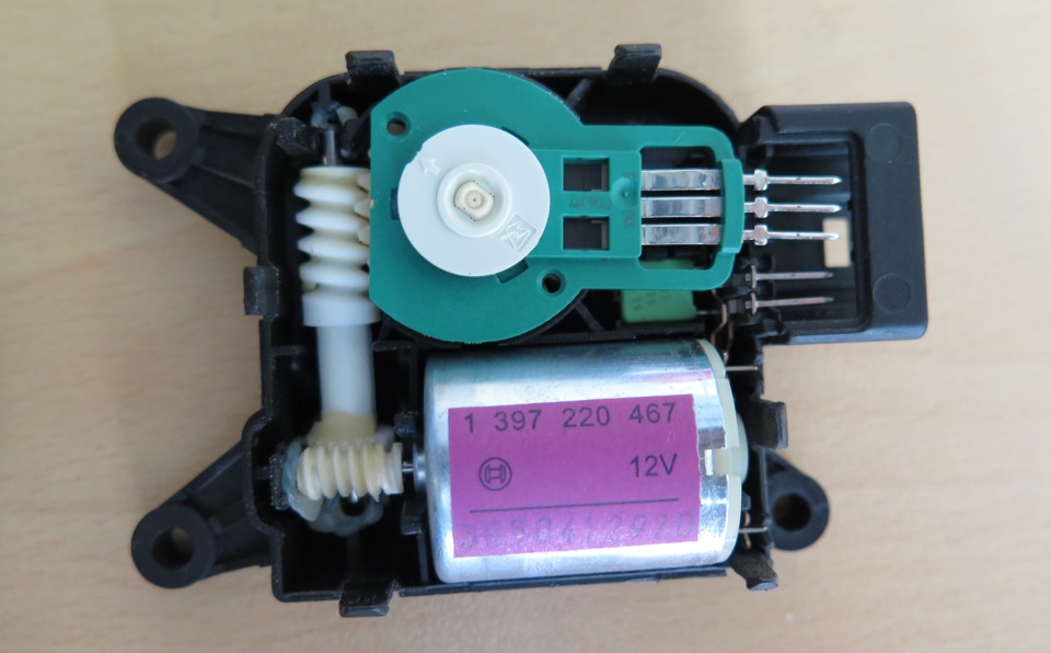

Вообщем проблема решена, в привода v70 и v71 потенциометры жёлтого цвета, китайские оранжевые и стандартные белые не подходят, так же китайские потенциометры не подходят на привод v213, пробовал две штуки, выдаёт ошибку, поставил белый оригинал, все окей.

Снял приборку и зная, что потенциометры разного цвета и имея китайские решил просто почистить, попутно покалечил немного контакт и поменял только вращающуюся часть (на белую), собрал все обратно, адаптация проходит, но ошибка появляется сразу снова, ровно как будто ничего не делал. :shock:

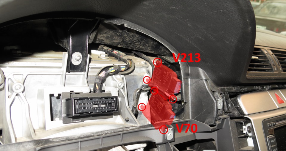

Хм.. выходит я ковырял то, что подписано как v107, и как то не обратил внимание на то, что есть что то ещё рядом.
А живого фото нет?

На выходных опять снял приборку, и не нашел ничего хотя бы отдаленно напоминающее сервопривод обозначенный под стрелкой V213.
Или ракурс неудачный на схеме или я что-то не понимаю. После снятия приборки вижу на моторчика, но на схеме они обозначены v107 и v158. а 107 еще раз поменял резистор, со снятой крышкой посмотрел все отчетливо шевелится, не дергается по пупусту. Воздух действительно направляется вверх. Куда копать не пойму. Адаптацию делал. Ошибка появляется сразу после сброса.
Есть у кого то мысли? Кстати, помню, что на старых версиях ВАСИ можно было как то посмотреть графики, а как их посмотреть на Васе V19.* не понял.

Схема немного не правильная.
За приборкой их три и снизу 158я

Куда смотрит стрелка потенциометра?
Может тупо поставили не правильно с ошибкой на 180 градусов.
Re: Ошибки заслонок
Сообщение Impylse » 07 июл 2020, 21:24
Daniliv писал(а):Куда смотрит стрелка потенциометра?
Привет!!!
Стрелка потенциометра смотрит туда же куда и до разбора первого и замены второго, на отверстие. Я включал зажигание со снятой приборкой (ошибки сбросил потом) и снятой крышкой сервопривода, он реально шевелится, воздух перенаправляется в верхний воздуховод (без сковзняковый)
Стрелка смотрит как на фото.

По данному потенциометру, что показывает шнурок в окнах /заданное и фактическое/ какая его реакция?
Поменяйте местами потенциометры с другого привода. Бывает с виду норм, /прозванивается/ а по факту в утиль.

Дичь какая то, 3 раза разбирал собирал, менял потенциометры по кругу, в итоге был поставлен тот же что и раньше - ошибка пропала.
