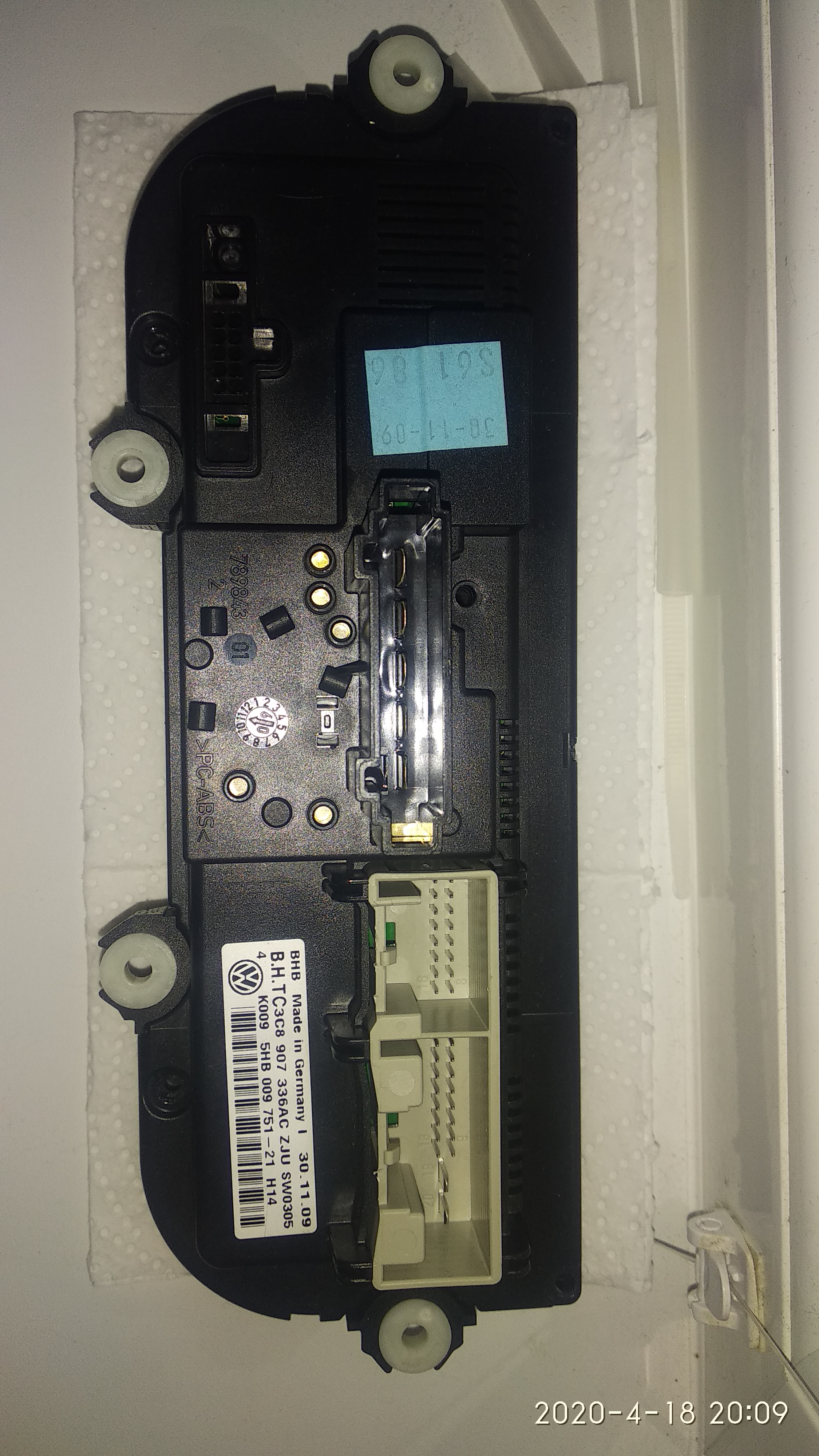

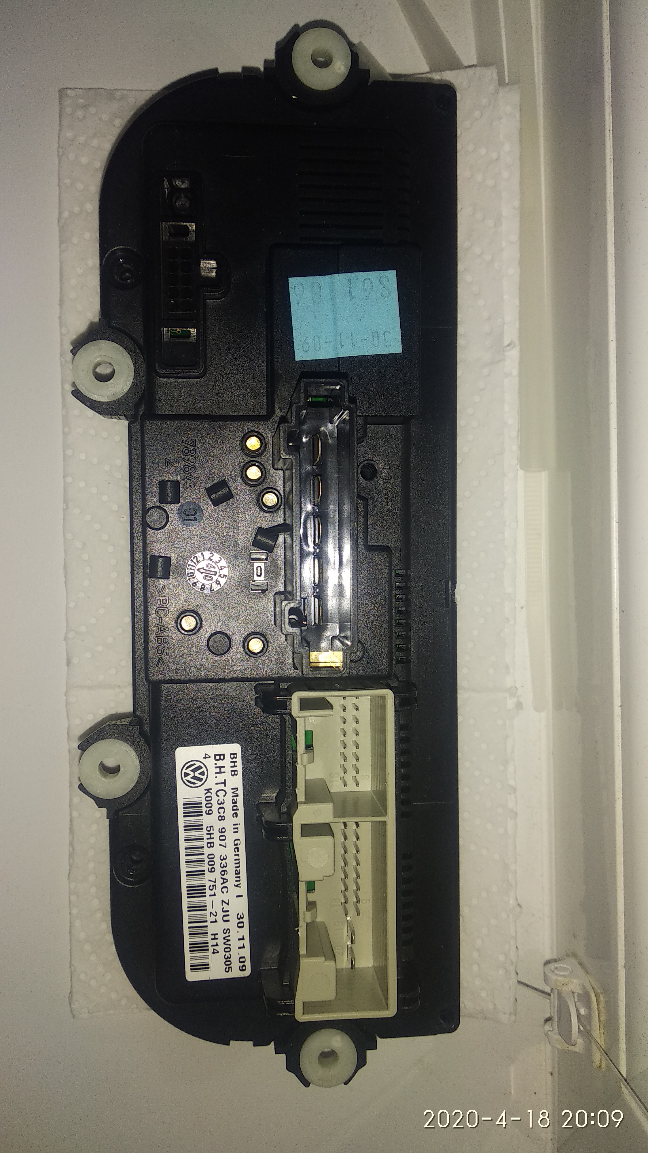

Всем здравствуйте. Помогите пожалуйста. Не понимаю как разобрать блок управления. Всё саморезы откручены. Есть ещё три защёлки справа, слева, и на верху по середине. Всё пружинит не разбирается на две части. Держит середина. Пробовал тонкой отвёрткой поднять и снять центральную крутилку, не снимается. Боюсь сломать.Блок состоит из двух частей, но плата стоит между ними. Сильно давить куда то, не понимая нет желания.

там датчик температуры держит. тяни аккуратно и все норм будет.

Правильно понял, что за крутилкой , внутри стоит датчик температуры? И тянуть нужно крутилку? Или две части блока друг от друга? Как и на чём закреплён тогда датчик? Не оторву ?

нужно две части блока тянуть друг от друга. датчик закреплен в пазах на одной из площадок.

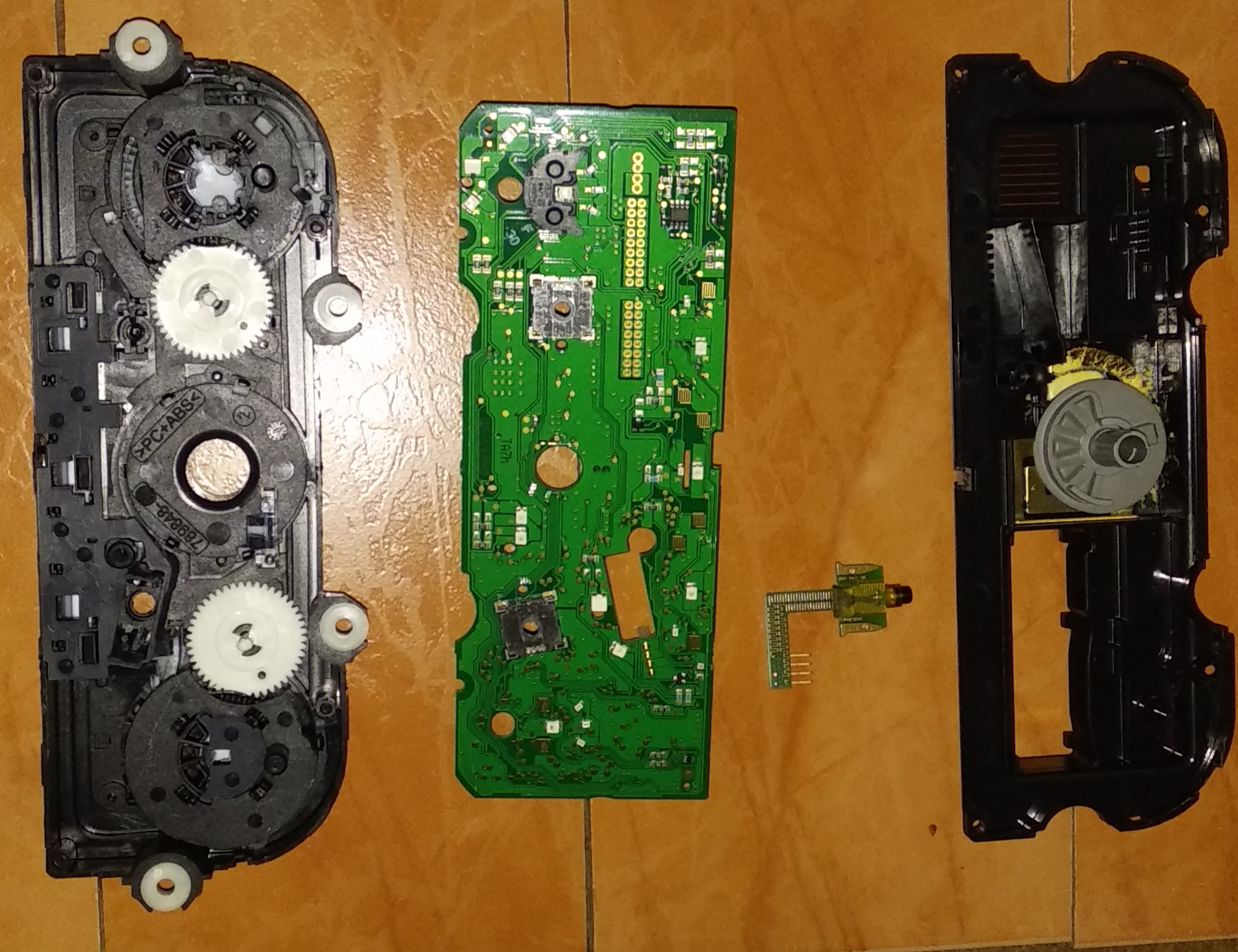

Спасибо!!! Разобрал. Центральная крутилка просто отщёлкнулась. Верхняя часть с крутилками отдельно, а плата и нижняя часть вместе. Чтобы снять плату нужно снять датчик температуры, отогнув уши в разные стороны и вытащить его наверх. Потом всё само развалиться.
