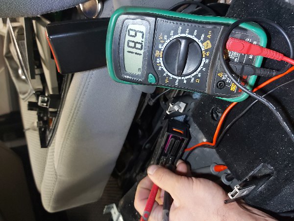

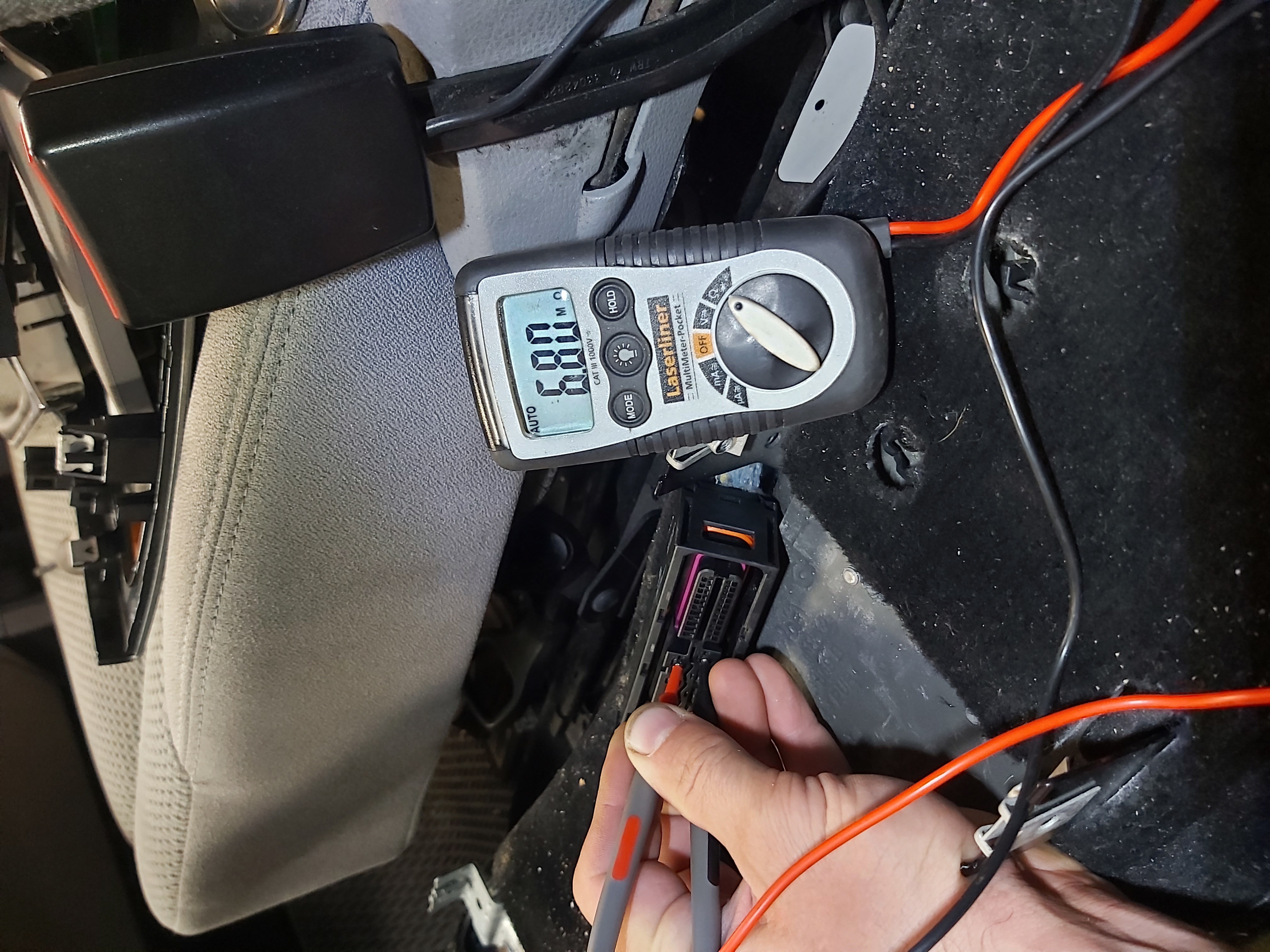

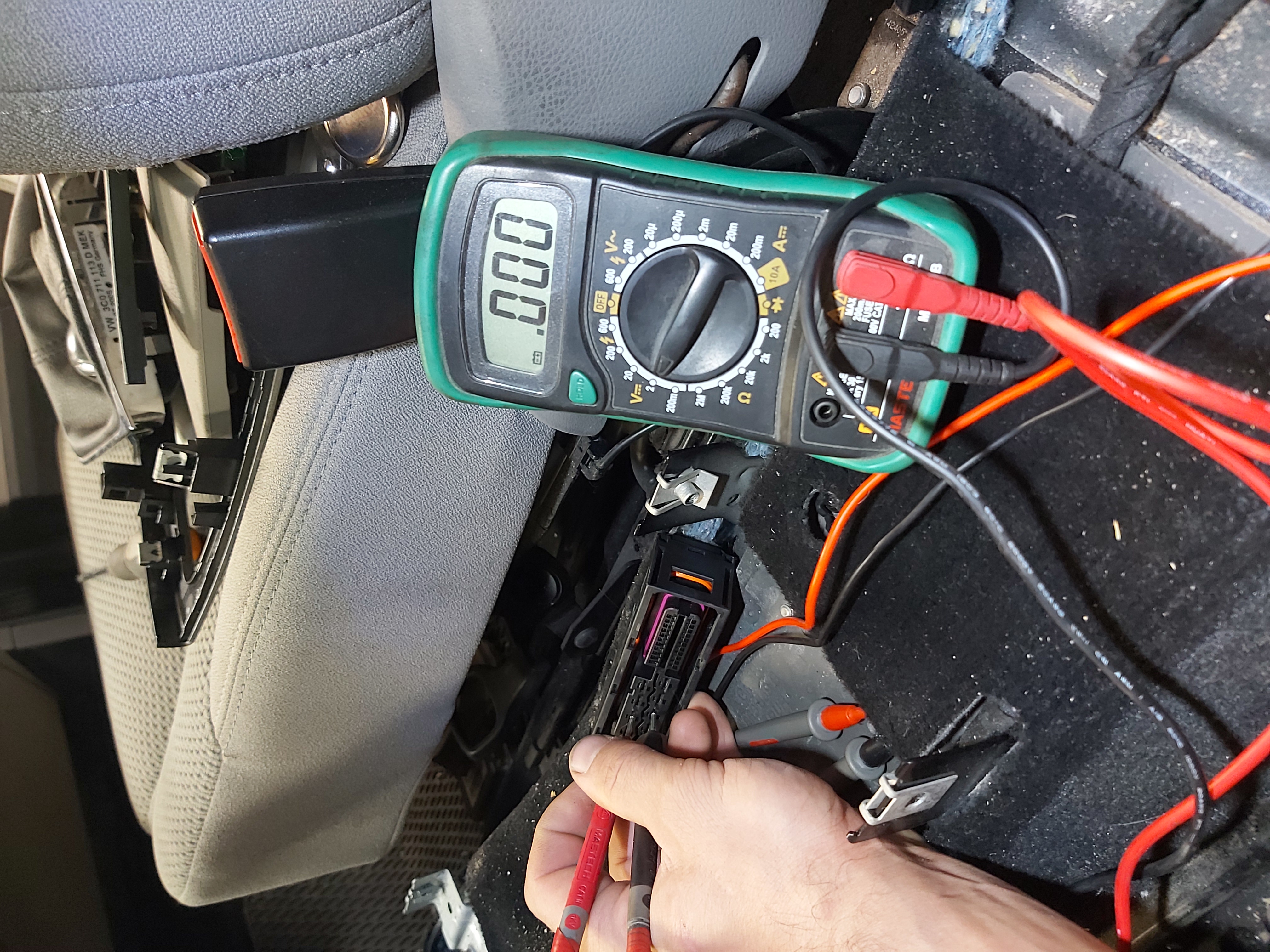

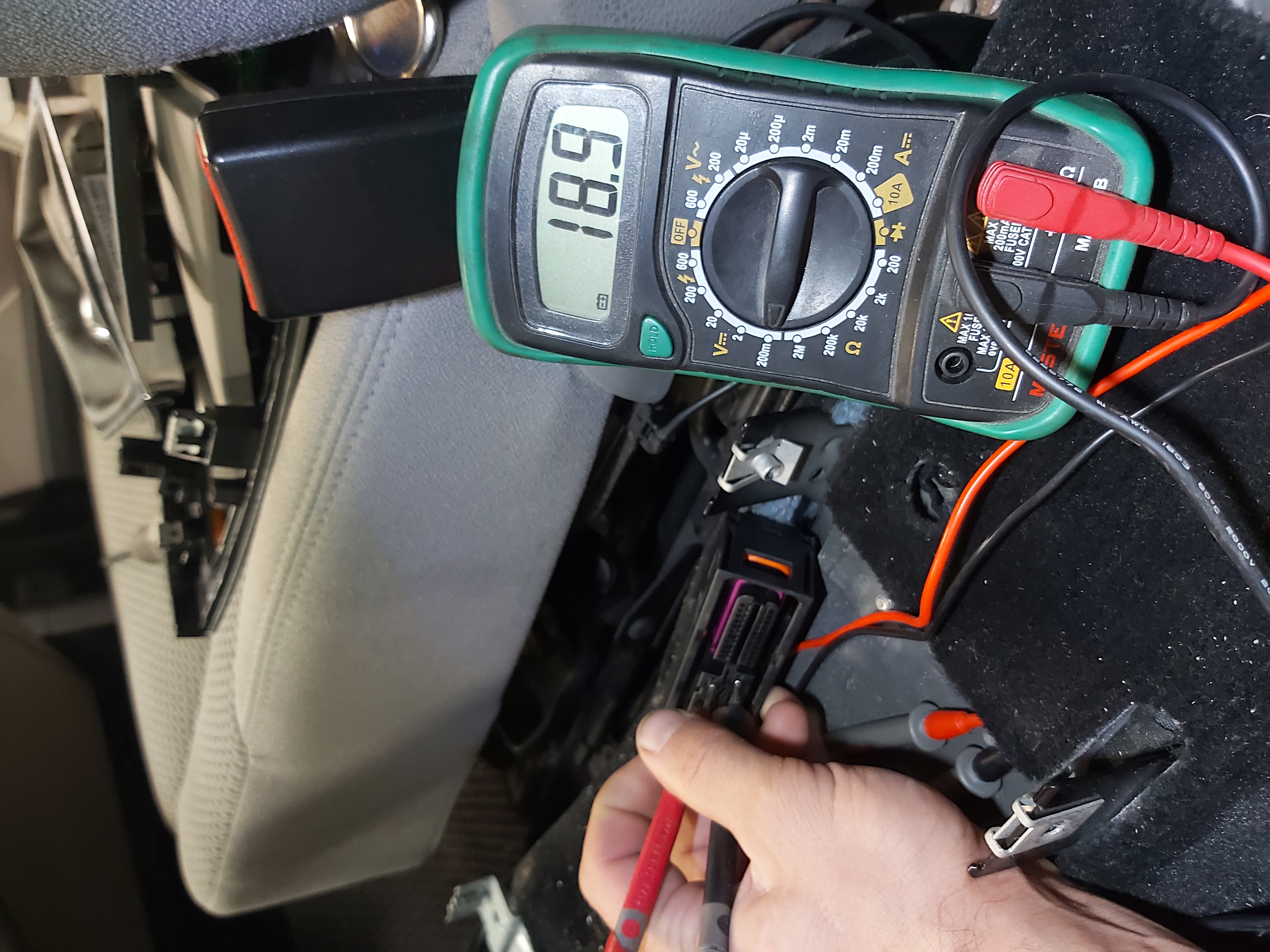

Сейчас блок снят, и вот единственное что смог найти в разъеме:
в самом разъеме блока, блок снят, АКБ снято. Между контактами правого привода, 12 и 27 ловится какой-то малый ток:
и непонятное сопротивление:
На исправной левой стороне ничего подобного не происходит:
Что это может быть?? Я, к сожалению, не силен в электрике. БЛОК АБС? Или блок бортовой сети? Откуда берется напряжение?

Спасибо за ответы! В общем, скорее всего проблема изза попадания тормозухи в саму фишку моторчика и в сам провод. Может она там как-то корродирует или что-то вроде того и вызывает эти малые токи, которые сбивают с толку блок. Позже отпишусь
