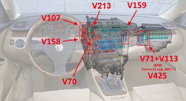

Сообщение oowoo » 15 июн 2021, 12:12
dirtysanchez писал(а):Снял бардачок, снял этом моторчик, заменил в нём потенциометр, поставил обратно ииииии.... проблема осталась (((

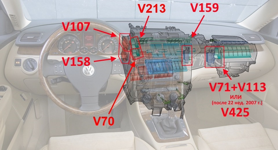

dirtysanchez, Slavakurtanich, вот вам схема с количеством и расположением моторчиков климата. Ищите который из них глючит.
Самая попа достать сервоприводы из недр панели

Сообщение dirtysanchez » 19 июн 2021, 14:57
Проблема решилась заменой привода v71.
Взял на разборке за $20 от тигуана 2007 года. Встала как родная. Не шумит, не хрустит, работает исправно.
