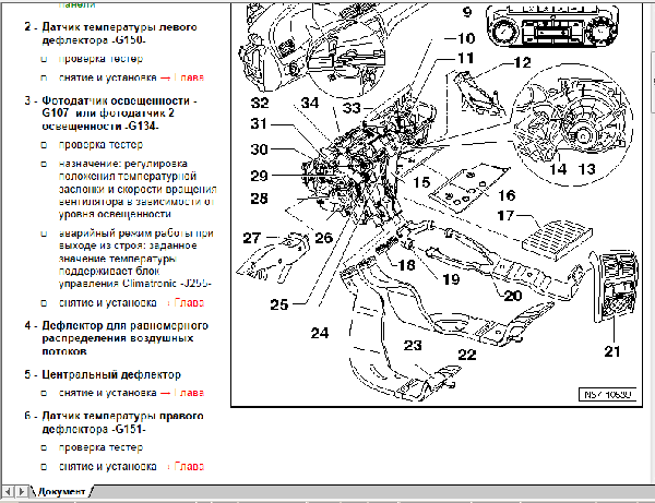

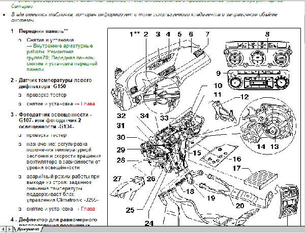

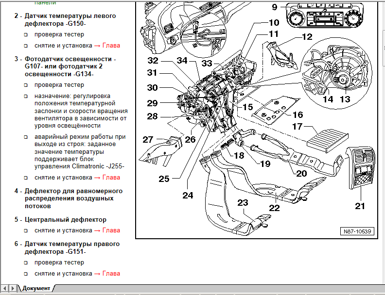

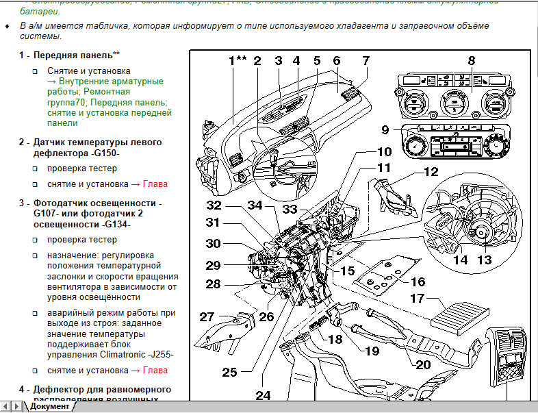

Добрый день, решаю проблемы по климату, ошибки по моторам V158 и v 159, моторы уже снял и почистил, осталась ещё одна ошибка по климату - 00757 (Left vent temperature sencor G151) датчик температуры левого дефлектора, не подскажите где находится этот датчик?

Здравствуйте. В моём случае ELSA показывает наооборот: G151-пр.датчик, а G150-левый. Возможно зависит от года выпуска, или диагностика кривая.
