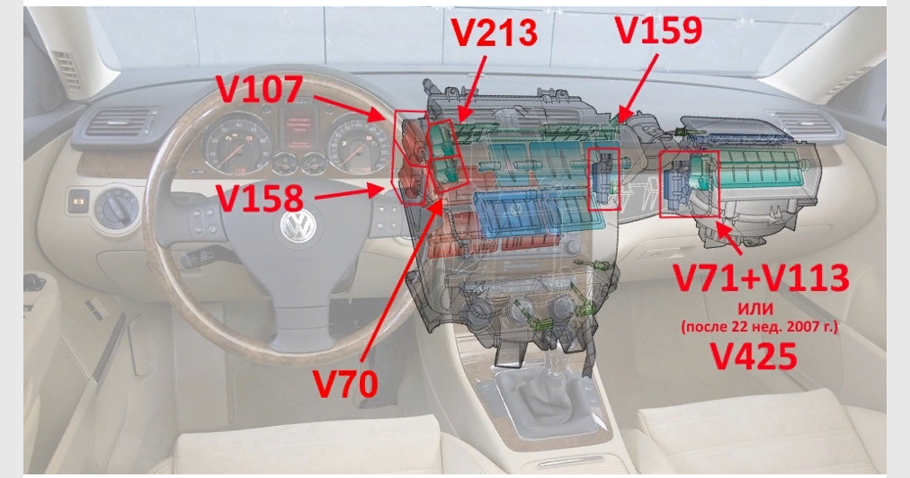

Странно, я думал что за нижнюю заслонку отвечает V107. При нажатии на кнопку поток вниз, что-то двигается и поток перераспределяется внутри ( по звуку) но вниз не дует абсолютно.
Как добраться к этому V70? может кто уже делал. Нашел одно видео, под которым написано что делают V70 и долезают до него через приборку... но судя по плану расположения это они долезают к V107 и V158.
Посмотрел, снизу с левой стороны к ней не подобраться. Не ужели придется снимать торпеду...

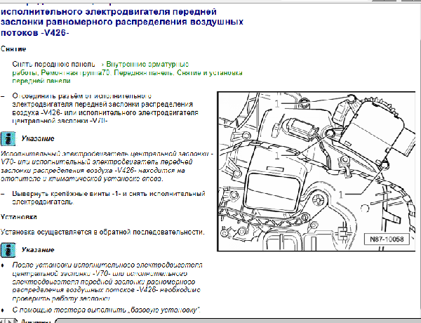

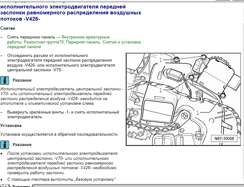

Сообщение Ksandr » 24 мар 2023, 09:06
Вот как-то так.

Сообщение Ksandr » 24 мар 2023, 11:50
А какая нужна помощь? Что не так в мануале?
