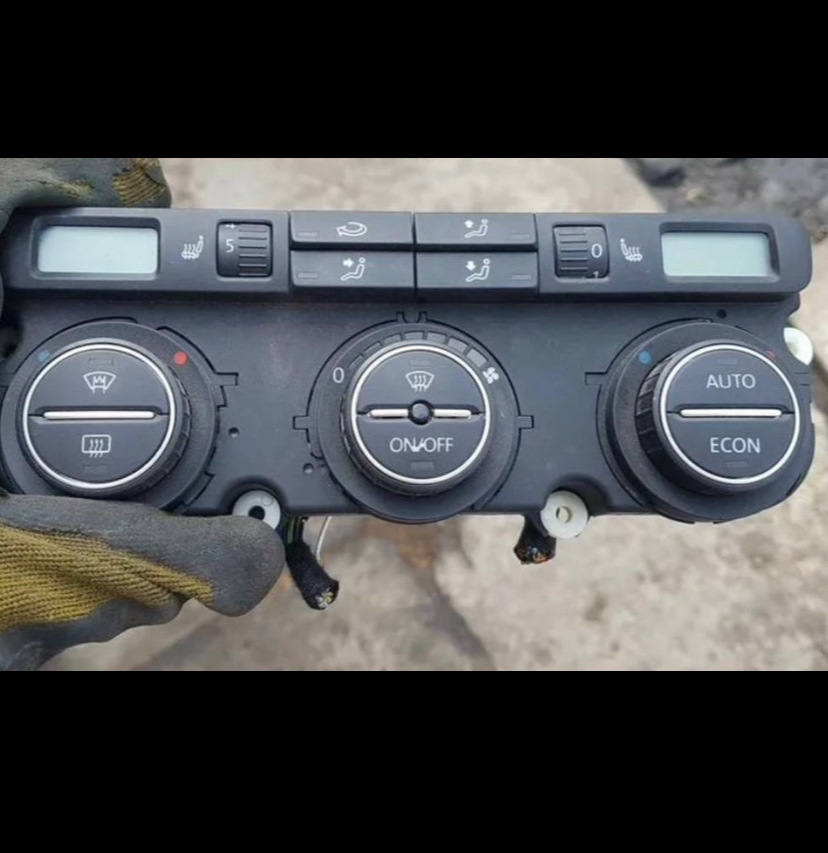

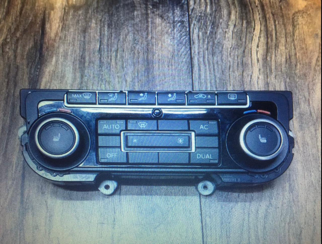

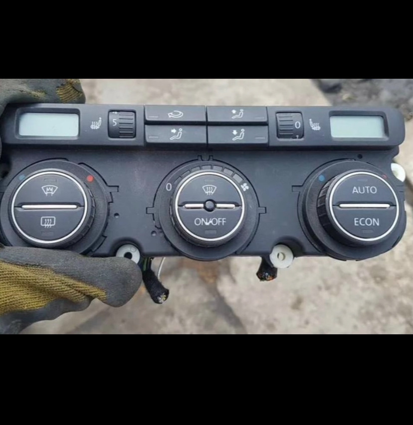

Предыстория: Решил поменять блок климата с 3-мя крутилками на 2 крутилки. На 3-х крутилках есть кнопка ECON, как я понял у нас до 2008 года стоят 2 моторчика на привод заслонки.
Не менял шахту и не ставил датчик качества воздуха. Поменял местами 20 и 16 пин ( в большом разъеме). Поездил понял, что работает не совсем корректно, сделали адаптацию через VAG COM. Все равно работает не так как старый.
И сама суть вопроса: после этого я решил поменять обратно с 3-мя крутилками, подкинул все обратно как было, все провода сделал ровно так как они стояли до замены, НО почему то старый блок не работает. Он не включается,нет подсветки, на любые нажатия не реагирует, кроме подогрева сидений они работают. VAG COM не может подключиться к блоку, совершает попытки , но связи нет. Подкидывал другой такой же блок, результат тот же. Предохранители осмотрел все , все целые.

Новый блок климата
Старый блок

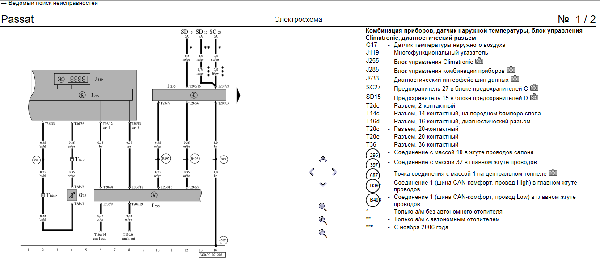

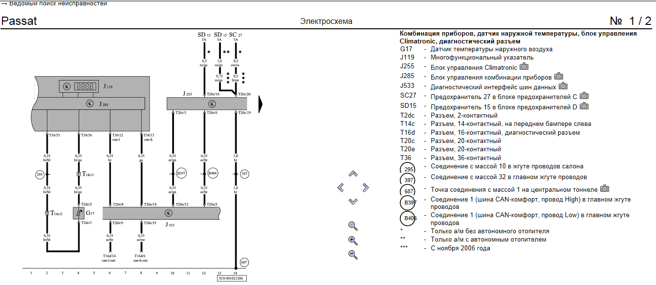

Питание на 16 и 20 пинах приходит от предов. Все верно, один постоянный, второй от замка зажигания. Вот схема .

Здравствуйте. Проверьте еще соединение кан шины между блоком климата и гейтом.
На схеме это пины 5 и 6 на 20 контактном разъеме, там где кружочки В397 и В406.
Проверьте еще предохранитель SC39 на приточный вентилятор.
А, у вас vag com не соединяется с блоком климата и только? А в 19 адресе(гейт) нет ошибок?

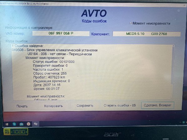

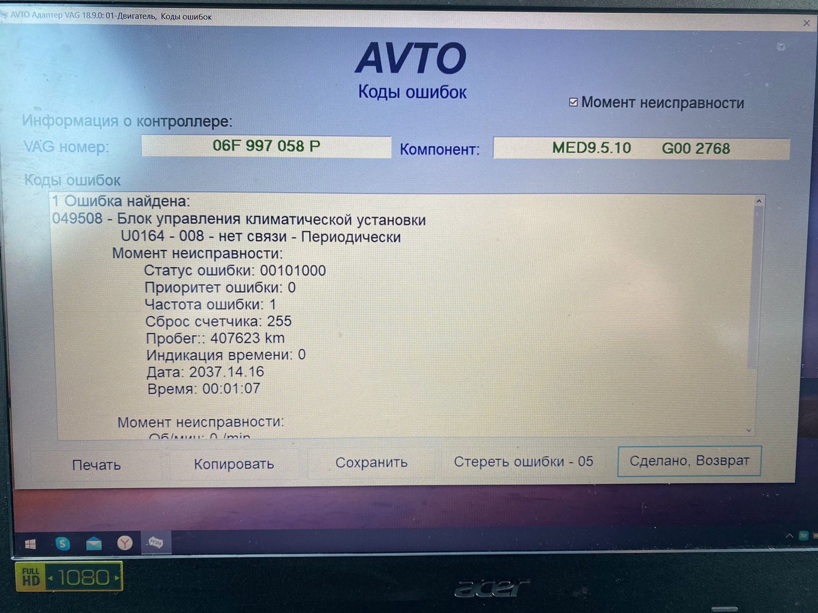

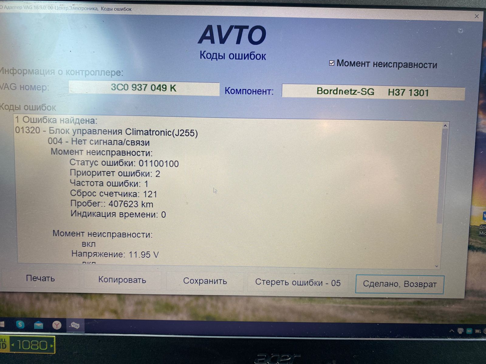

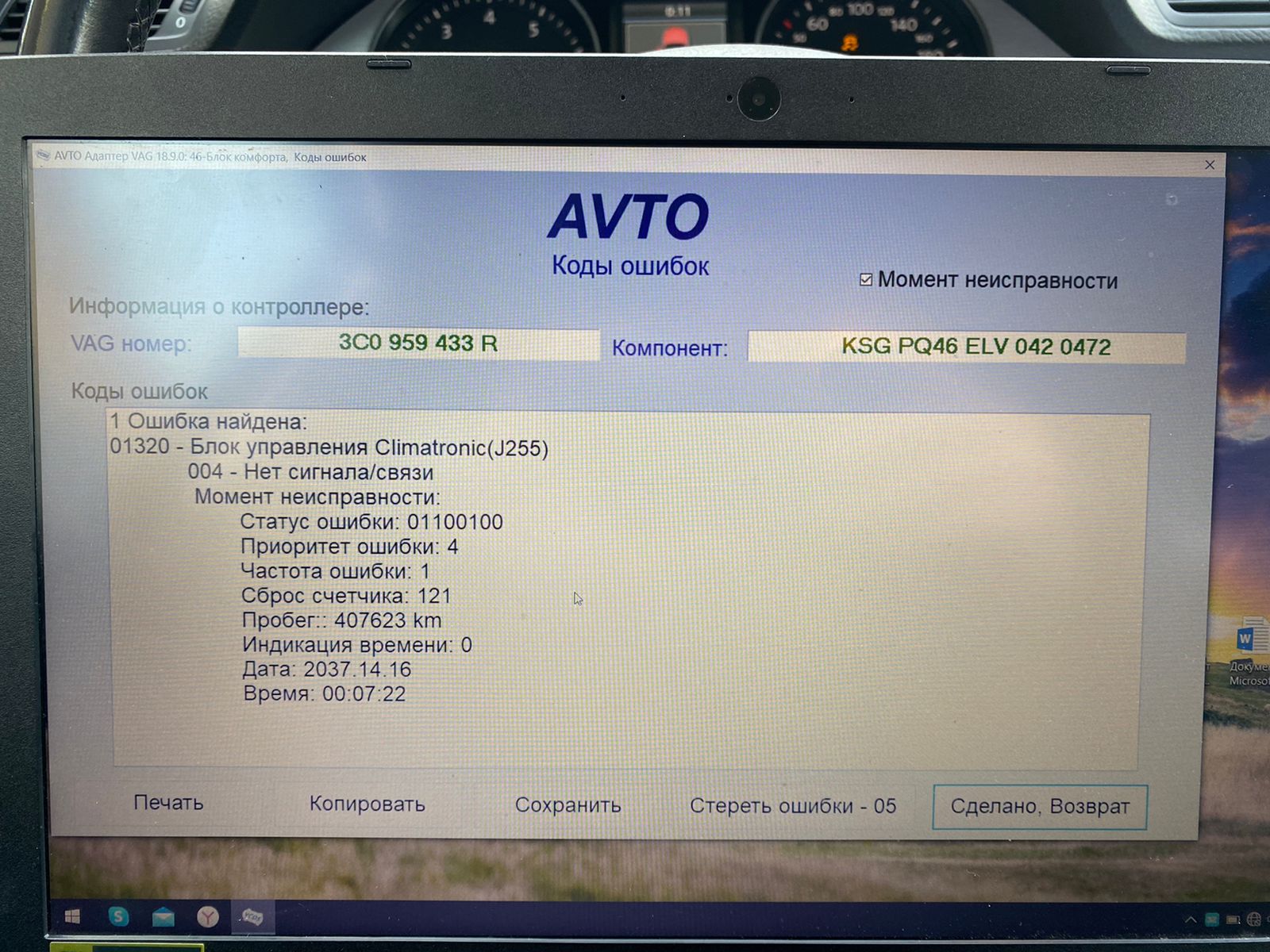

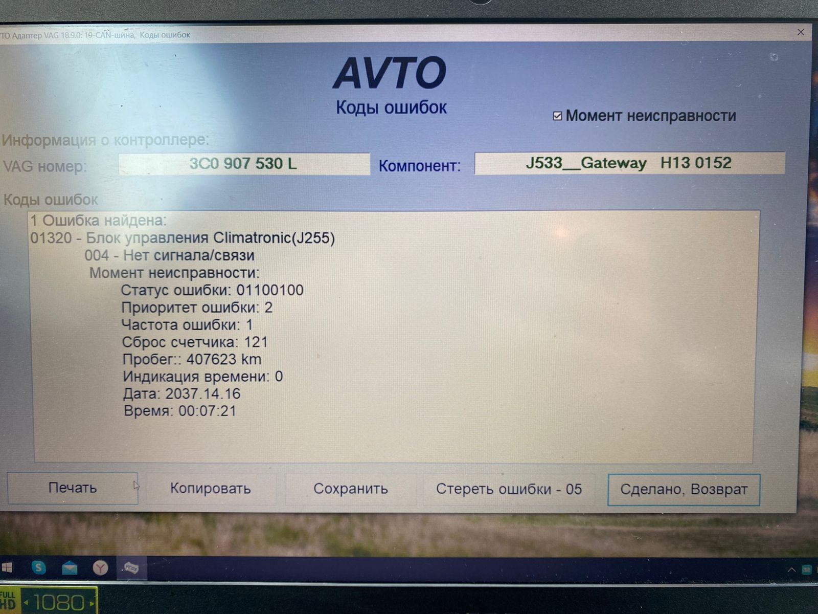

На выходных удалось добраться до компьютера с программой и было свободное время, чтобы все разобрать и почитать программой. Результаты следующие:

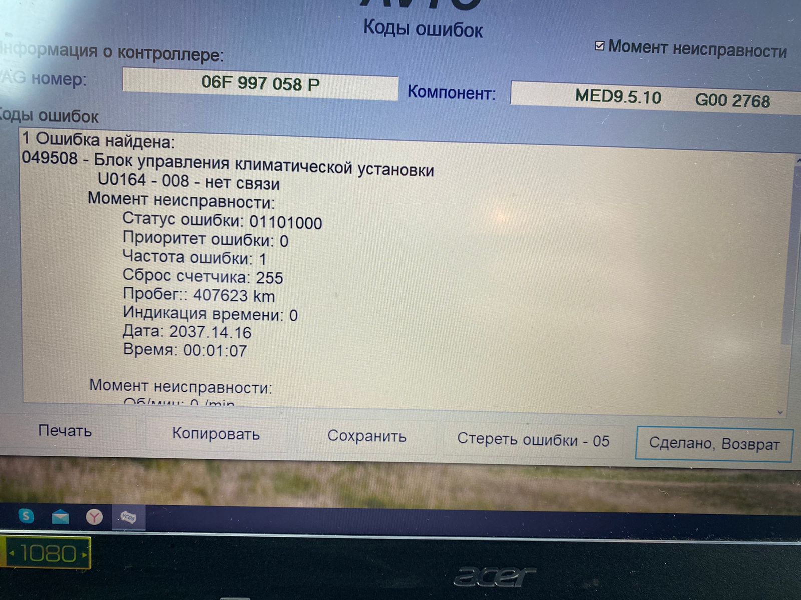

На новом климате все работает, так как печка дует я не стал смотреть предохранитель SC39 и пины 5 и 6 на 20 контактном разъеме, так как ошибок в 19 блоке не было. Единственная ошибка это шибка в блоке двигателя ( На фото) самая последняя фотографии

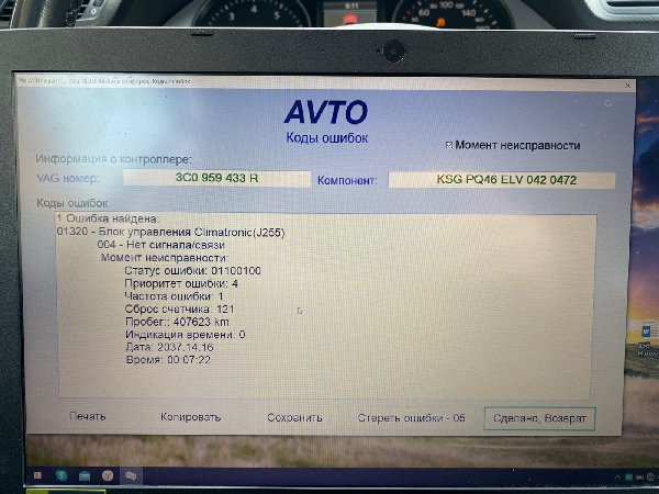

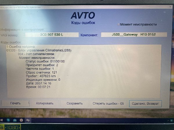

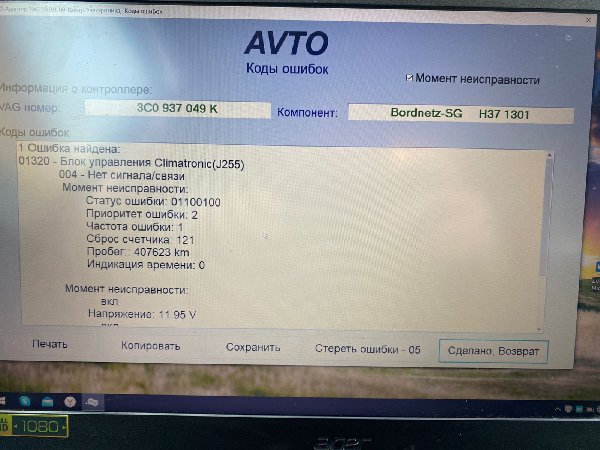

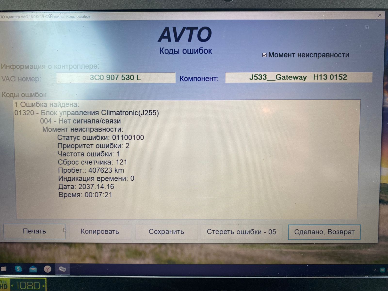

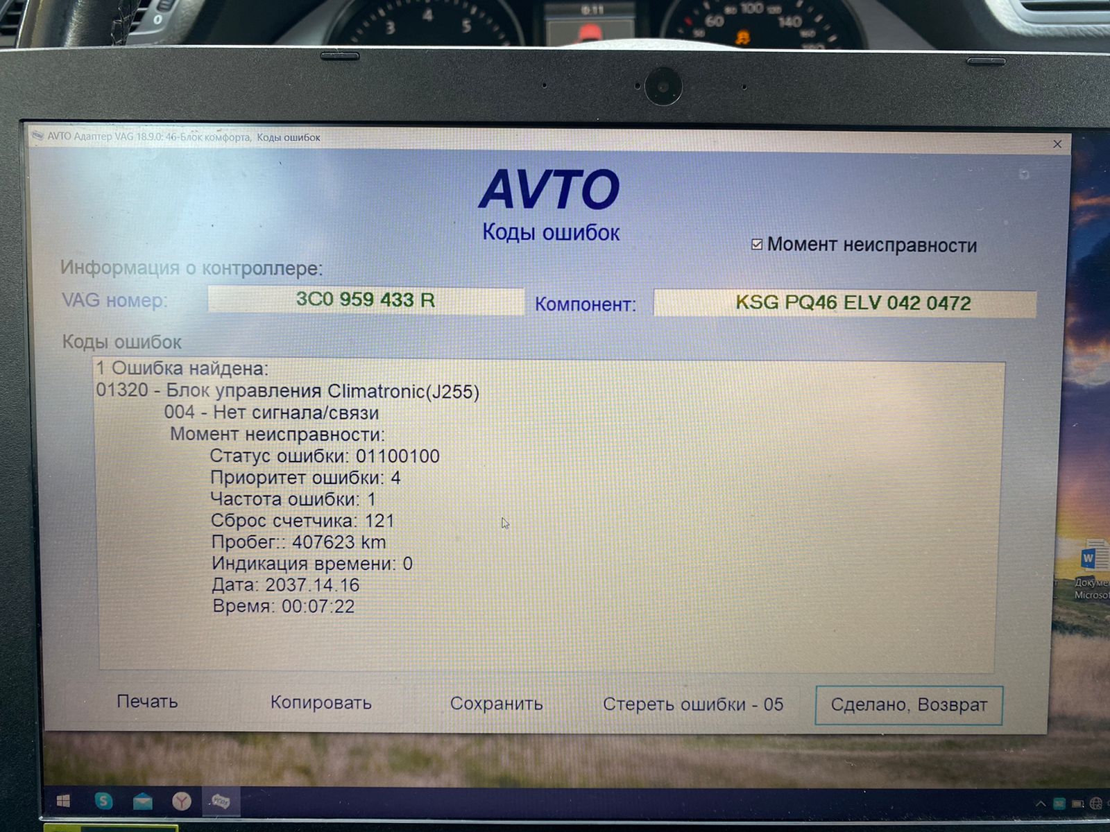

Далее я все разобрал и подкинул старый климат поменяв пины и все все как было до моих манипуляций с заменой. Так как печка дула только что с новым климатом и ошибок с 19 блоком не было я не стал смотреть предохранитель SC39 и пины 5 и 6 на 20 контактном разъеме. Подключаю программу и вижу следующие ошибки ( На фото). фотографии с 1 по 4
Такое ощущение , что сам климат не принимает сигнал. Но повторюсь, подогрев сидений работает. А блок не может каким то образом заблокироваться или уйти в защиты если это возможно?
И если же 5 и 6 пины нужно обязательно проверить их можно проверить контролькой ? Как их правильно проверить ?
Спасибо.

Блок двигателя со старым климатом

19- CAN шина со старым климатом
09-центральная электроника со старым климатом
46- Блок комфорта со старым климатом
Ошибка в блоке двигателя с новым климатом.
