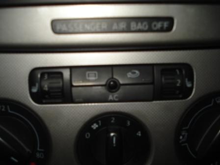

В6 2.0 FSI (американец) Как работает кондиционер? Есть кнопка АС. Как включать? Как выставлять температуру? Сильно запотевают все стекла. Печка не помогает. Пробовали снять салонный фильтр - тоже самое. Поможет ли его замена?

Честно сказать проще не видел управления чем на b6. Однако если у вас какое то особенное управление, то давайте фото сюда, разрулим. :) . А запотевает потому, что включен режим забора воздуха из салона, нужно переключить на забор уличного воздуха.

Сообщение Dmitriy » 28 янв 2012, 21:45
mirta
сейчас у Вас забор с улицы, рециркуляция включена, когда диод в верхней правой кнопке горит

Сообщение slavik049 » 28 янв 2012, 21:48
mirta писал(а):А как переключить на забор уличного воздуха? Первый раз сталкиваюсь с пассатом, поэтому и спрашиваю.
Просто,кнопка со стрелкой когда включаешь тепло ,должна не гореть!А если и при этом потеет тогда нужно смотреть сам механизм!

Сообщение mirta » 28 янв 2012, 22:39
так когда должна гореть эта кнопка, а когда - нет? когда забор воздуха идет изнутри - она не горит, а когда снаружи - горит. Так или наоборот?

Сообщение slavik049 » 28 янв 2012, 22:42
mirta писал(а):так когда должна гореть эта кнопка, а когда - нет? когда забор воздуха идет изнутри - она не горит, а когда снаружи - горит. Так или наоборот?
Наоборот!
Re: Работа кондиционера
Сообщение VovaTuf » 28 янв 2012, 22:44
Наоборот. Рециркуляция включена (лампочка на кнопке со стрелочкой горит) когда воздух рециркулирует внутри салона и с улицы НЕ поступает. Страшная вещь - её можно включать только на короткие промежутки времени - иначе как минимум запотеют стёкла, а то и задохнуться не долго (кислород кончается). Включать надо когда впереди видишь чёрное облако дыма от КАМАЗа или белое облако от автобуса или синее облако от жигуля; минуя облако, сразу выключай обратно.

Сообщение mirta » 29 янв 2012, 10:06

Сообщение mirta » 29 янв 2012, 19:08
wmaximum писал(а):Совсем недавно столкнулся с проблемой запотевания стекол, оказалось, что попросту поломался механизм управления заслонкой и заслонка оказалась в положении забора воздуха из салона. Но сняв бардачок и через лючок над моторчиком печки, я установил рукой заслонку в положение забора с улицы, и запотевание прекратилось, но теперь другая проблема, почему так слабо греет печка хотя, оба патрубка на печку теплые, да и когда включаю ECON то расход топлива падает (с выключенным 0.9л/ч, с включенным 0.5л/ч), ведь насколько я понимаю зимой клима не работает и кнопка екон никак не должна влиять на расход?
Спасибо за дельный совет. Попробовли, вроде помогло. По крайней мере после того как сняли бардачок и через лючок над моторчиком печки установили заслонку в положение забора с улицы, запотевание прекратилось. Печка действительно стала греть слабее.
