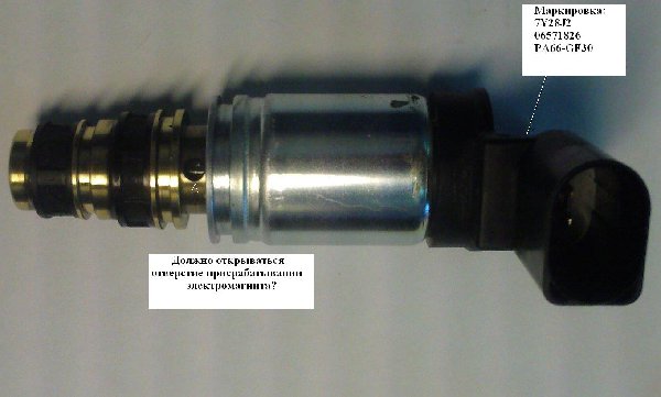

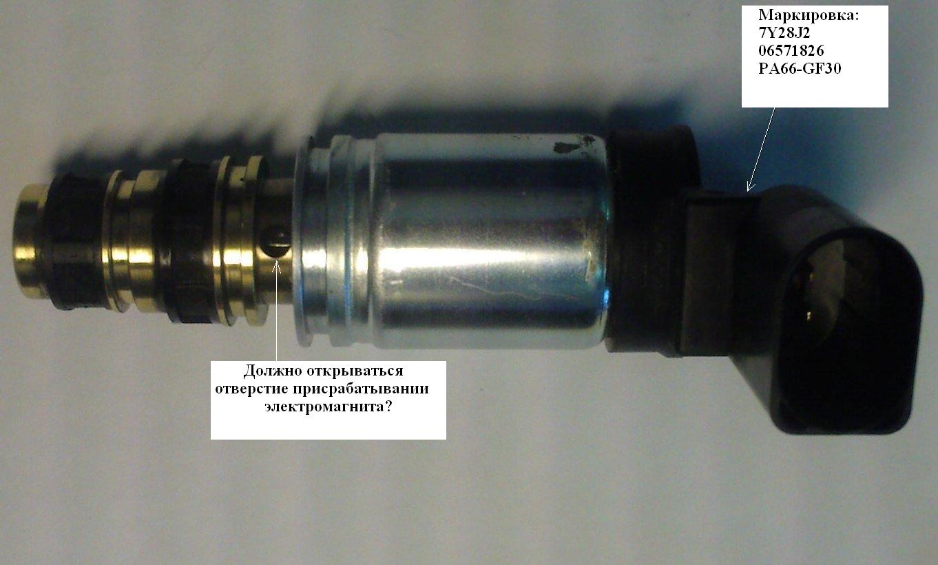

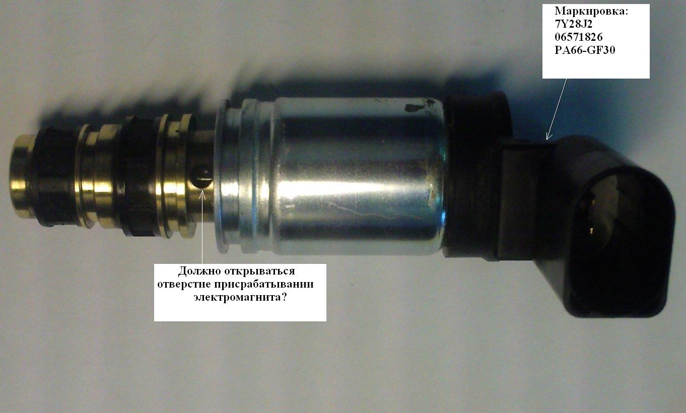

Сообщение vladimir0611 » 30 июл 2012, 10:48
Доброго времени суток!
Подскажите, пожалуйста. Диагносты определили проблему в клапане. Он срабатывает, но шток двигается на 1-2 мм. и отверстие не открывает. Может быть, он закис, или так должно быть? На форумах проскальзывало, что клапан ремонтируется. Кто-то пробовал?
И где можно купить его в Питере? В комплекте с компрессором я уже знаю где, хотелось бы отдельно.
Маркировка на клапане:
7Y28J2
06571826
PA66-GF30
Нравятся немецкие дизеля....
