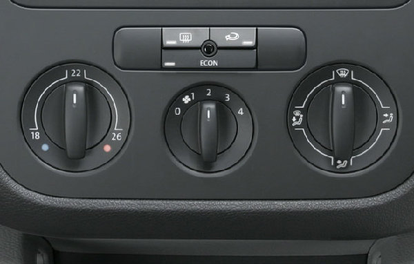

Сообщение hochub6 » 18 дек 2014, 22:22
Здравствуйте. Подскажите пожалуйста, у меня такая же почти проблема. Только у меня на максимально горячем дует горячий воздух а на всех остальных положениях максимально холодный.
Я не понял где находится этот температурный датчик. У меня климат простой не электронный. Наверно над надписью econ? какой номер датчика
B6 tdi 2.0 140 bkp 6мкпп 2005г.
