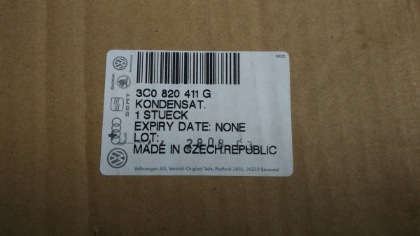

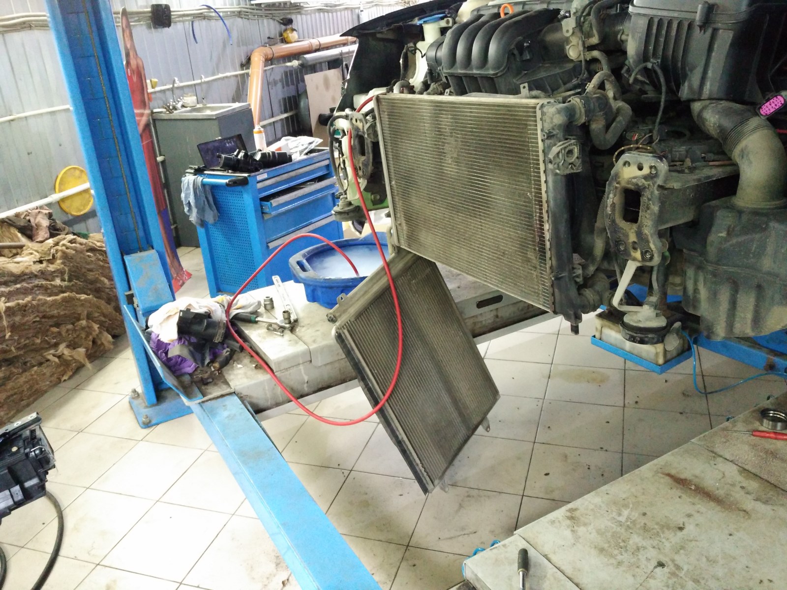

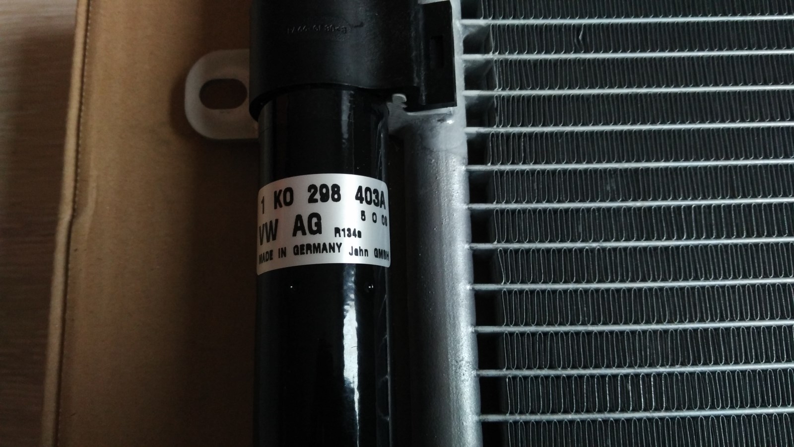

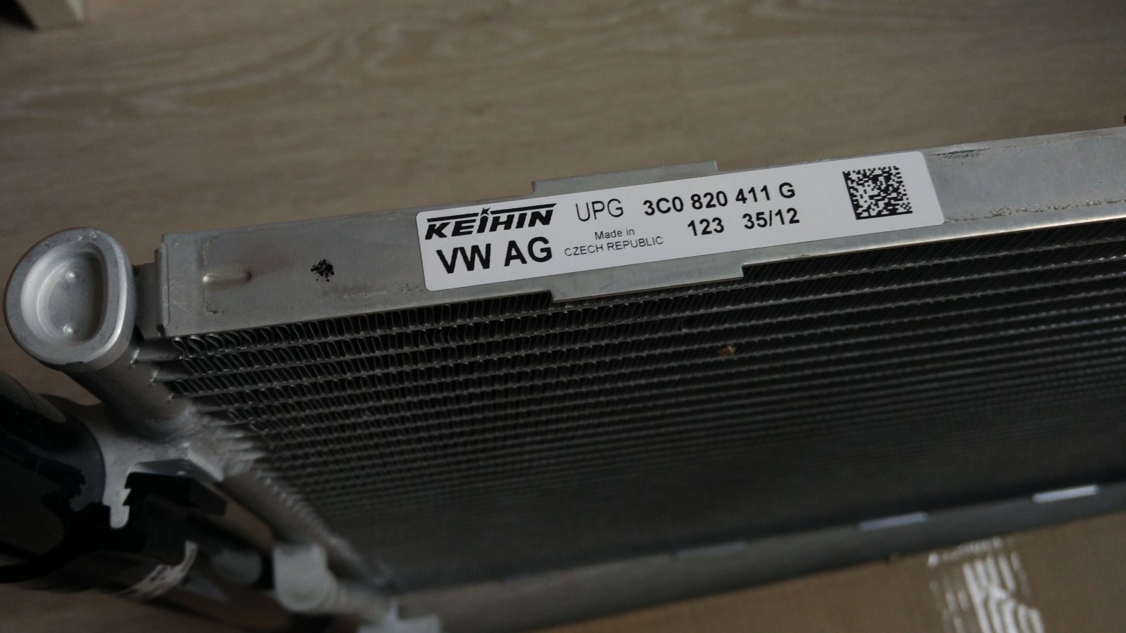

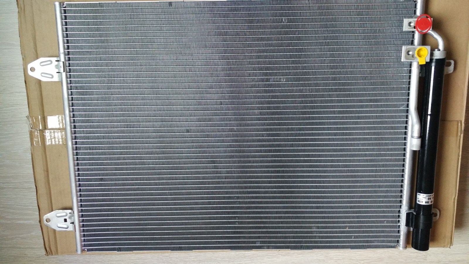

Сообщение Shurik006 » 12 авг 2017, 12:46

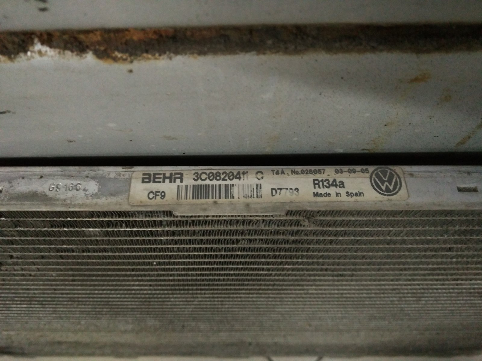

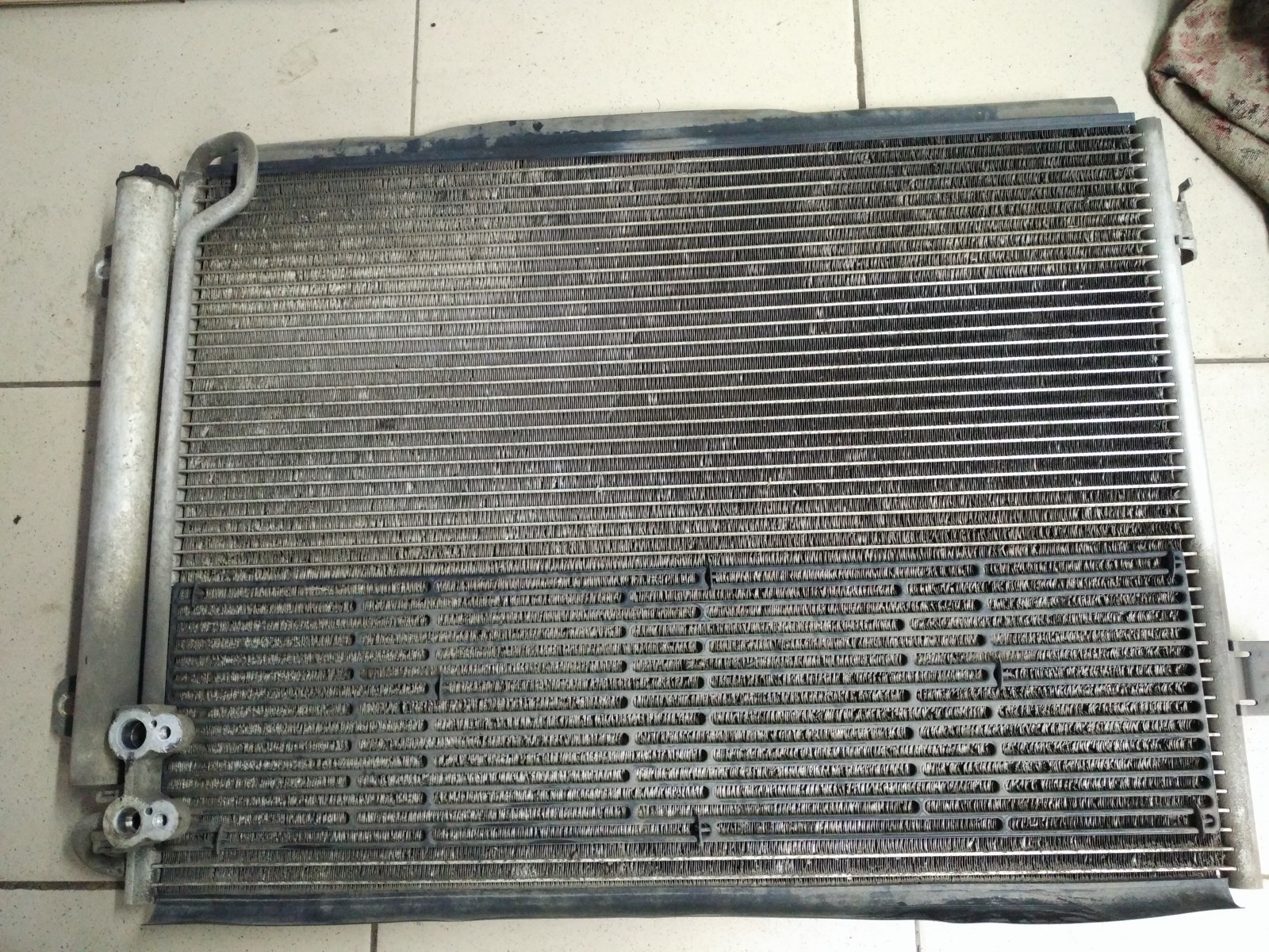

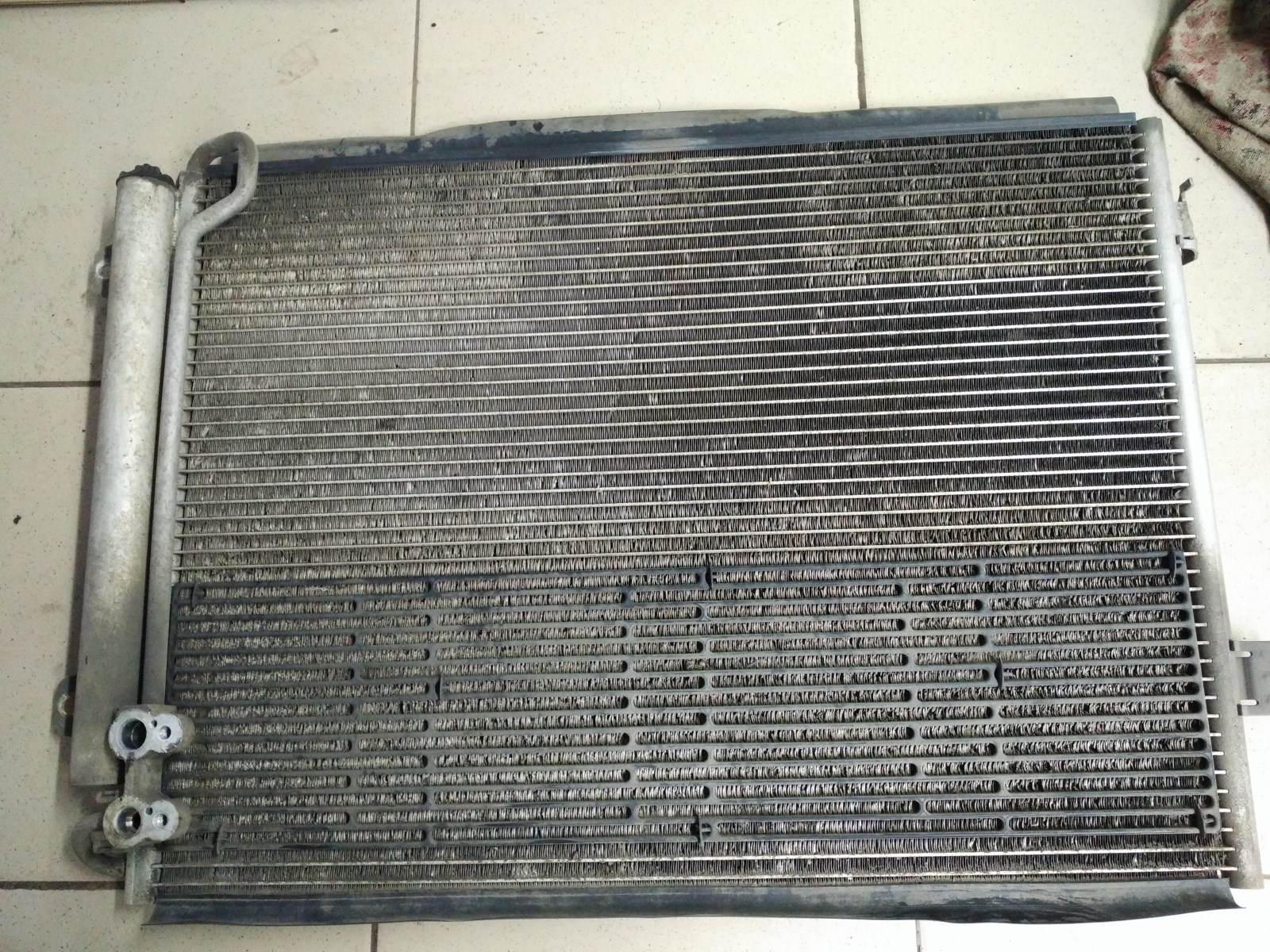

Радиатор кондиционера, который отслужил верой и правдой почти 12 лет, к сожалению, был в удручающем состоянии. Но стоит отметить, что система работала вообще без каких-либо нареканий, холодил замечательно и никто никогда его не дозаправлял.
Он, кстати, был производства BEHR

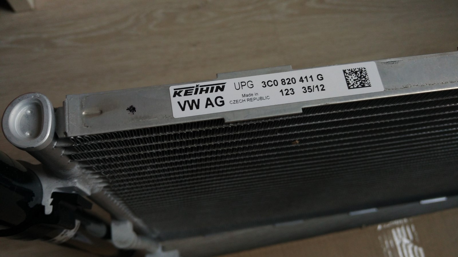

Был приобретён оригинал VAG 3C0 820 411 G за 7500 рублей

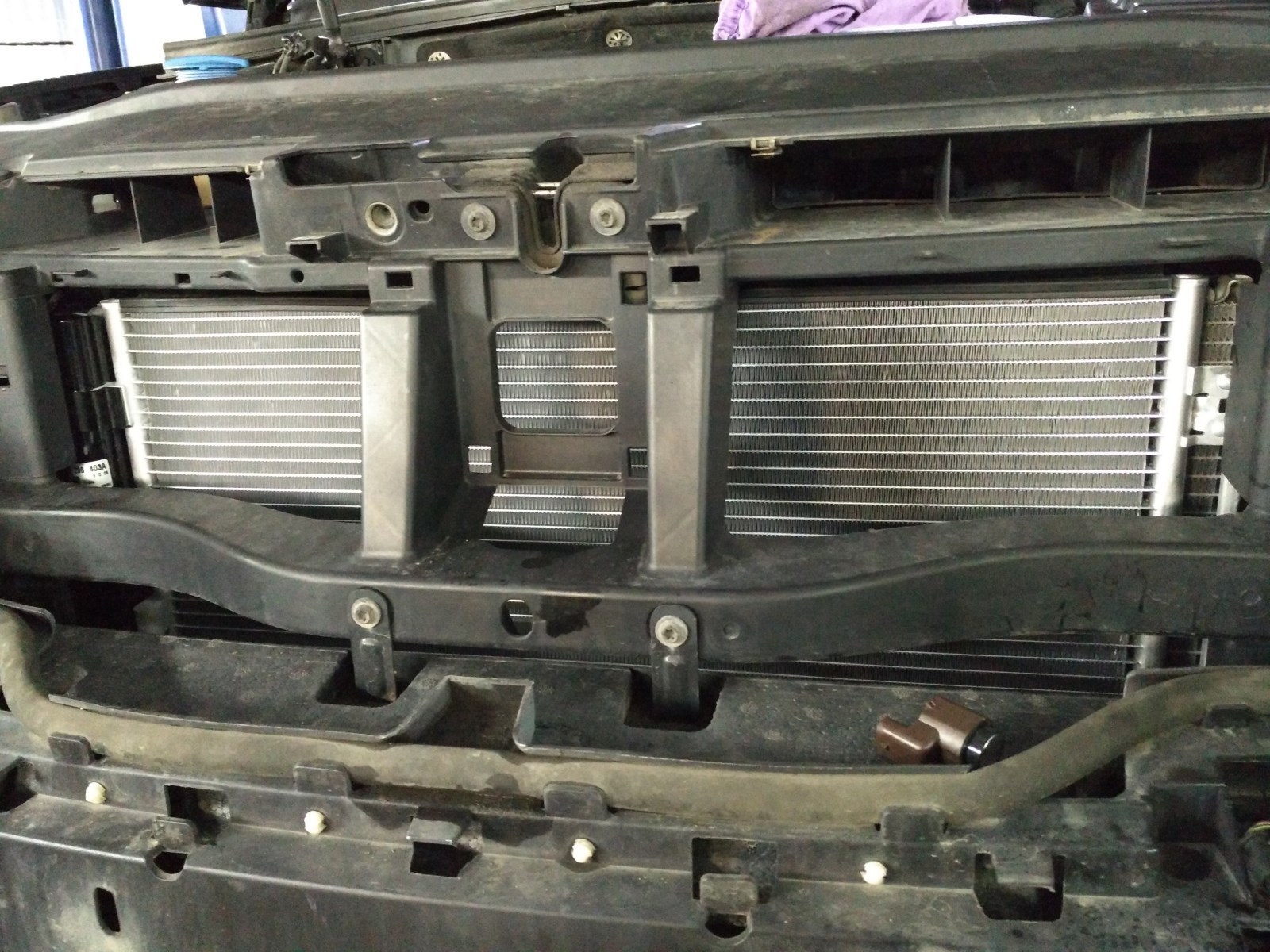

Разбирается вся передняя часть, и пред нами во всей красе он виднеется в первую очередь.
Сначала стравливаются остатки фреона в водяную ванночку
В моём случае правда менялся ещё основной радиатор, поэтому после всех перестановок все трубки подключаются в обратном порядке и в самом конце всё это дело заправляется. При заправке, правда, сказали, что компрессор пропускает : (
Кстати, вот этот пластмассовая сеточка, что на первой фотографии, так же переставляется (в комплекте с новым не идёт), т.е. в новом радиаторе придётся проламывать для её усиков новые отверстия.

Сообщение oowoo » 12 авг 2017, 13:11
пластмассовая гадина перед радиатором кондиционера держится на сотах между нитками радиатора? Какой вообще толк от этой пластиковой сетки и можно ли её не ставить? у меня всё равно морда авто круглогодично в металлической сетке, кроме воздуха туда ничего не пролетает
Shurik006, тоже по жаре потёк основной радиатор? какой поставили если не секрет? пробка в расширительном бачке живая?
oowoo
Сообщения: 758
Откуда: Ростов
Re: радиатор кондиционера
Сообщение Shurik006 » 12 авг 2017, 13:30
oowoo, Да, именно так, держится на пластмассовых заклёпках (они вроде видны на фото), аккуратно продеваются между рёбрами. Честно, не буду врать, но как мне видится, это именно защита в его нижней части, вроде более ни с чем не соприкасается, т.е. такой своего рода протект )
