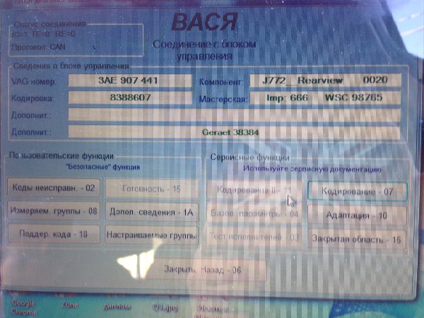

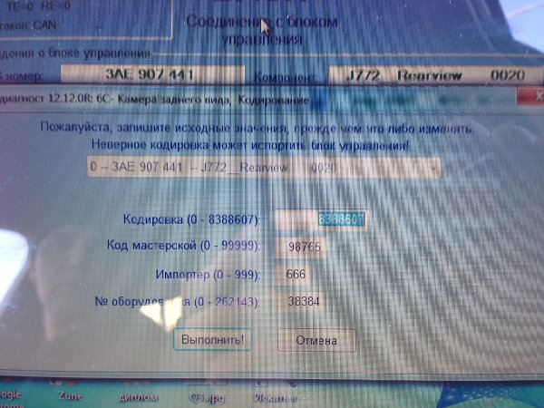

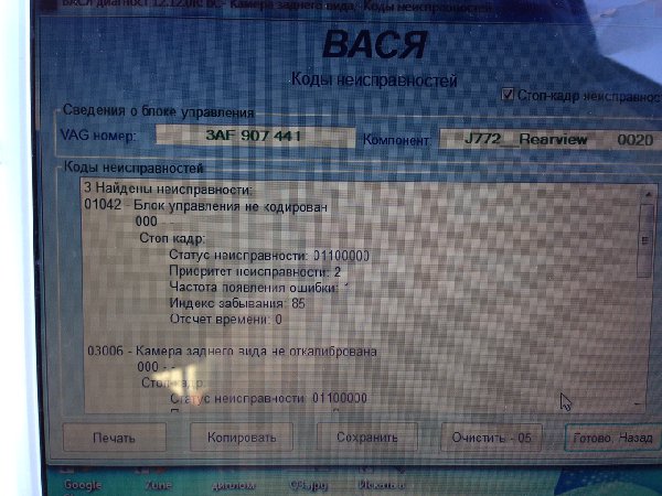

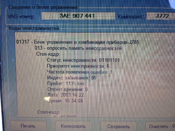

Доброго дня комрады.
при установке камеры на Пассат В7 столкнулся с проблемой.
При изменении кодировки блока камеры вылетает ощибка "031 Вне кодировки".
При этом пропало отображение парктроников.
Подскажите пож-та, может я что то не так делаю.
прикладываю скины;
