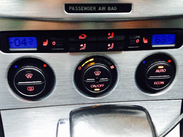

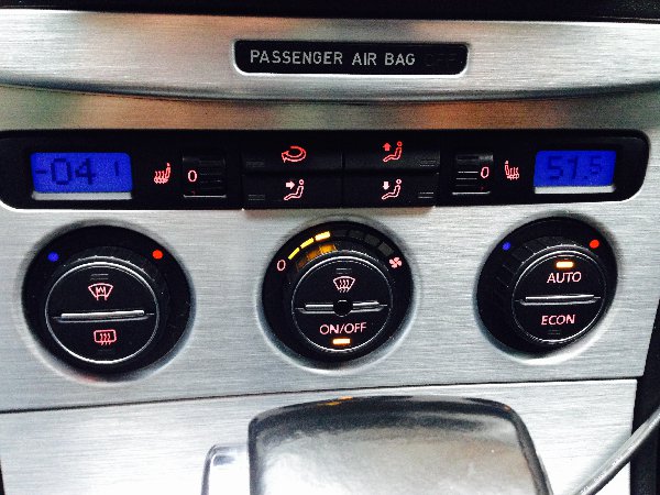

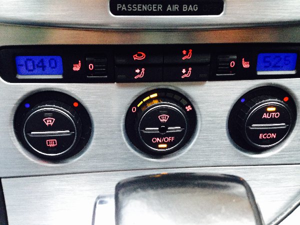

Сообщение shlerik » 20 апр 2015, 17:13
Всем привет!
на приборке появилась не корректная температура, просканировал получил ошибку
Address 17: Instruments Labels: 3C0-920-xxx-17.lbl
Control Module Part Number: 3C0 920 870 TX HW: 3C0 920 870 TX
Component and/or Version: KOMBIINSTRUMENT VD1 1614
Software Coding: 0005105
Work Shop Code: WSC 20000 935 176983
VCID: 8C17C2BBEFBE0C7E78B-80D9
1 Fault Found:
00779 - Outside Air Temp Sensor (G17)
007 - Short to Ground - Intermittent
Freeze Frame:
Fault Status: 00100111
Fault Priority: 2
Fault Frequency: 42
Reset counter: 108
Mileage: 169149 km
Time Indication: 0
Date: 2015.04.02
Time: 15:24:57
росс теч пишет хана датчику. вот собственно вопрос, какому датчику хана? ведь у нас их 3. в переднем бампере, на крыше и в заднем бампере
Вот показания по датчикам через климат
Передний бампер
Датчик на крыше
Задний бампер
Ваши предположения. Кстати во время езды температура постепенно падает до верной
Vag-com 12.12
shlerik
Сообщения: 1249
Откуда: Уфа, Кумертау
Re: Коды ошибок VAG
Сообщение pashustic » 20 апр 2015, 19:34
shlerik
В бампере смотри проводку до самого разъема в лонжероне.. проверено! ;)
Re: Коды ошибок VAG
Сообщение shlerik » 20 апр 2015, 22:05
pashustic писал(а):shlerik
Спасибо! короче бампер снимать опять. Кстати как дождь кончился, показания на место встали
